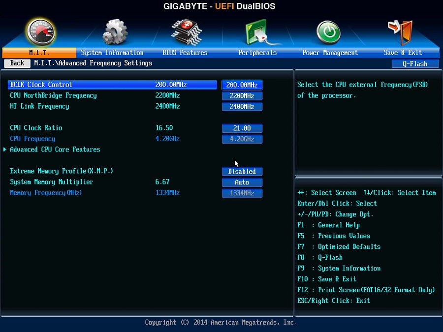

народ кто подскажет что то не могу погнать 8300 на GigaByte GA-970-Gaming до 4.2 .Уже напругу поднял и никак что не так делаю ?? После асуса какой то биос не знакомый))

Kolob писал(а):
описывайте симптомы конкретней, нет изображения, синька, биос виснет?
при напряжении из цпу з которое я видел максимальное 1.404 не проходит линкс либо синька либо остановлен из за ошиибки.
вероятно просадка до 1,38 идет

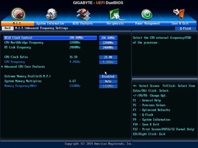

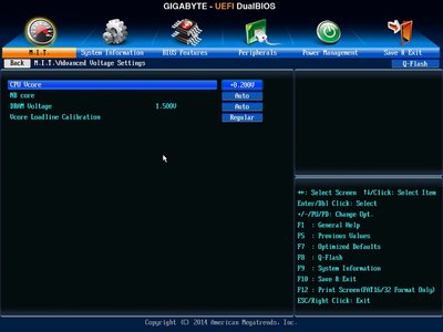

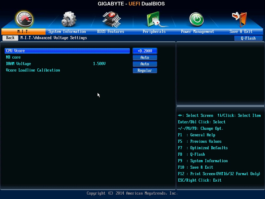

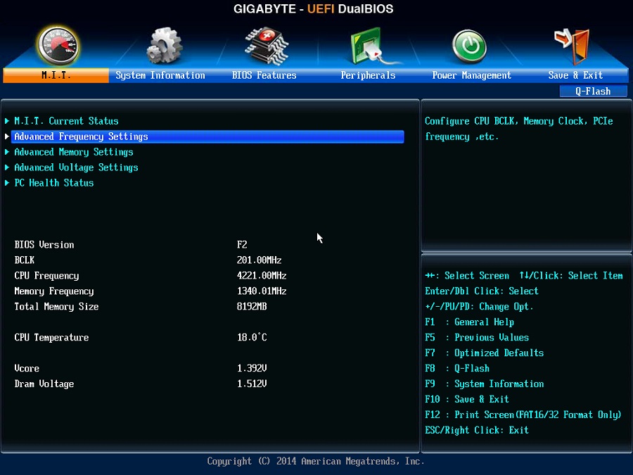

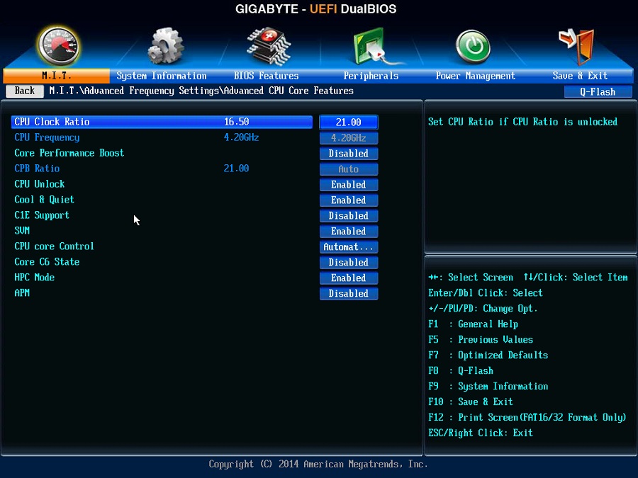

идет как убрать??
БИОС НАСТРОЙКИ
