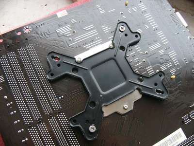

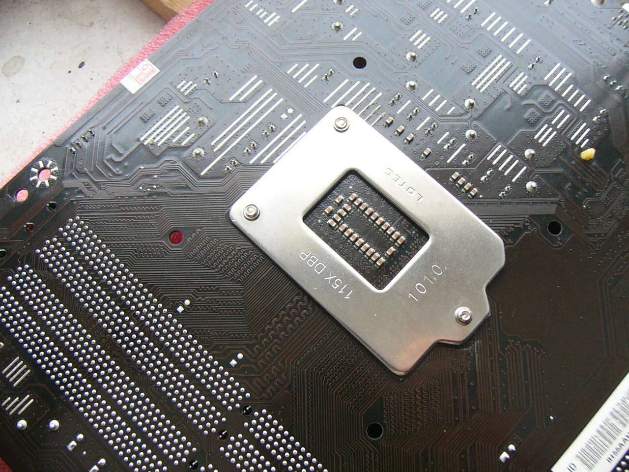

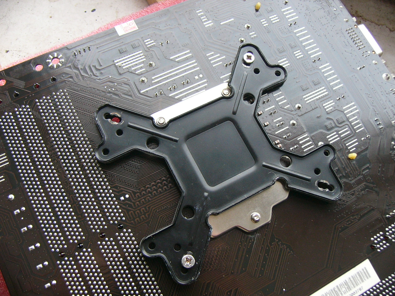

парни бекплейт поверх штатного ложить не снимать родной?

seebox, я поверх клал - зачем снимать?)
Регистрация: 09.09.2016
Откуда: Бухарецк
да закрепил, да думал зазор будет вроде все сжалась ща буду пробовать запускать

seebox Прикольно было бы, если бы всё-таки сняли родной бэкплейт!

Samson
сокет бы выпал ))?

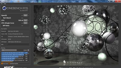

Добавлено спустя 7 минут 6 секунд:
почти в стоке такой результат, но на 160й шине уже не грузится, сколь надо навалить напруги на камень?
пока я не чего не добавлял ещё боюсЪ :lol: Протестил ассасин синдикат - прироста по сравнению с xeon 5450 - почти нет 5-8 максимум кадров, получается что 5450 почти раскрывает r9 280x - но что я заметил с 12 гигами 5450 грузил её быстрее чем этот с 8мью

seebox вы напругу наваливаете в ручную? Попробуйте выставить оффсетом +0,025В. И отсюда пляшите вправо-влево. Энергосберегайки не отрубайте и оставьте ТБ в динамическом режиме ( с вкл. с-состояниями).
