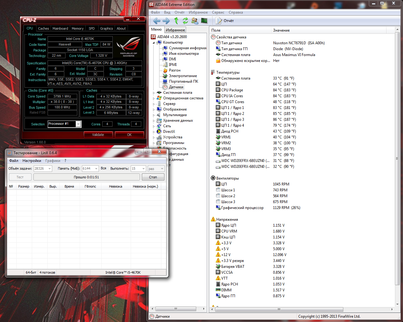

Нуждаюсь в совете. Есть в наличии 4670к. При дефолтных настройках материнки под нагрузкой (естественно с турбобустом ) напруга на проц поднимается до 1,328в. Это нормально? Ну и соответственно греется не слабо. На thermalright true spirit 140 под линпаком до 70ти градусов греется. Я даже не представляю что бы было под боксовым кулером :shock:
Это только запущен линпак :crazy:
sc.jpg [ 837.99 КБ | Просмотров: 985 ]

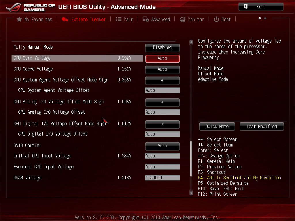

В биосе напруга почти 1в :?:
140209235350.jpg [ 462.99 КБ | Просмотров: 1002 ]
