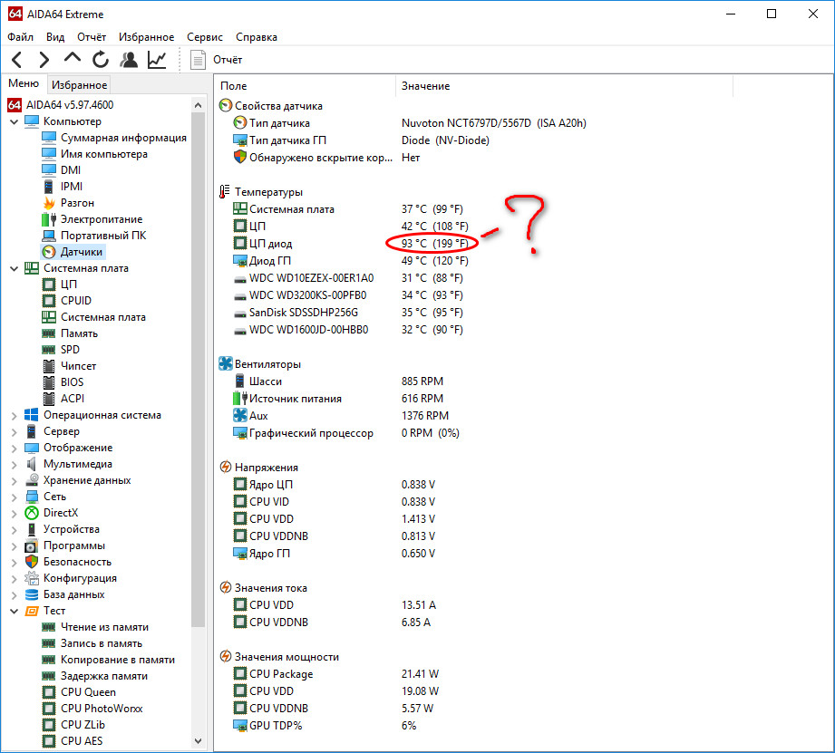

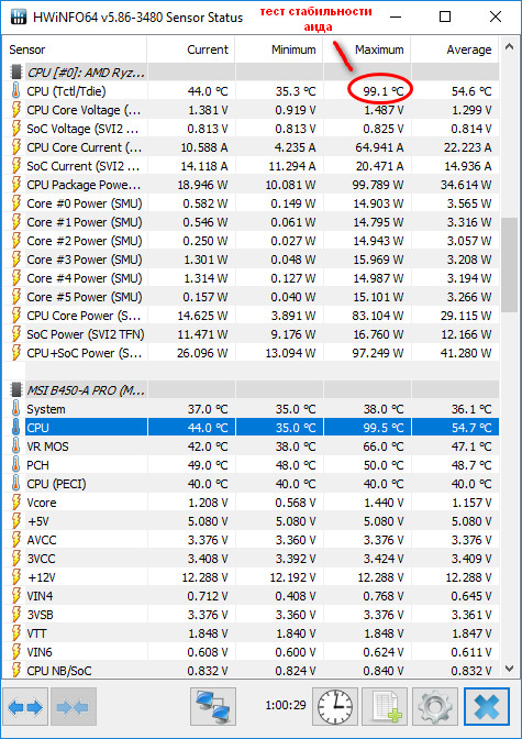

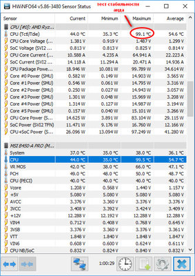

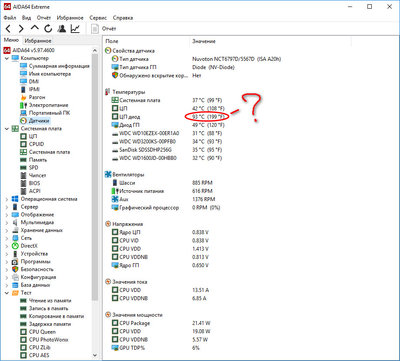

Друзья, прошу вашего совета. Собственно собрал такой конфиг: msi b450-a pro, 2600x(боксовый кулер), 2х8 самсунги оем, 1066 XFX. И вышло как-то очень горячо, ладно видеокарта, которая запускает свои вертелки после 60и градусов(та еще печка, даже страшновато немного), так еще процессор печет. Собирал не для разгона, максимум память погнать, и даже не думал, что в стоке 2600х(с бокс кулером) такой горячий. В общем странные показания температуры в аида, а конкретно ЦП диод - 98-100 *С. Запустил тест в аиде, и кривая температур полезла вверх, дошла где-то до 65 и я остановил, в HWiNFO показывало аж 95-99 *С. Я конечно сунул пальцы куда нужно, ничего не ошпарил, радиатор горячий, прям очень хорошо так прогрелся. С видеокартой в закрытом корпусе баня, видео 70+, проц. почти 70 и это в каком-то овервотче, афтербернером следил. Что за фигня с разными показаниями, ставить башню на проц, менять корпус + оставить боксовый кулер, или нужно все сразу. Вроде как можно вольтаж скинуть, но тут вопрос, а зачем тогда 2600х. В винде режим высокой производительности стоит. Подскажите правильный алгоритм действий, а то как-то печально.
цпдиод.jpg [ 215.95 КБ | Просмотров: 1027 ]
хвинфо.jpg [ 196.91 КБ | Просмотров: 1027 ]
Банально, но, не забыл случайно пленочку с подошвы снять? У меня один раз в торопях было. Так же на боксовом кулере, на подошве (у меня по крайней мере для 2700х) была уже намазана какая-то паста от производителя, менял ее?
Если описанное выше "все как надо", то наверное нужно пересмотреть систему вентиляции в корпусе: вентиляторов на вдув больше чем на выдув ставить (заодно с пылью проблема упростится). На вдув обычно боковые и спереди, а на выдув сверху и сзади.
У меня тоже первое время от данного проца (точнее температуры) слегка глаза вылазили от удивления (после интеловских холодных :)), но температура хоть и горячая в нагрузке (70-75), но все же ниже чем у тебя.

Winsent, не, пленок не было никаких, термопаста была на подошве боксового кулера, так и поставил. Так, а какие датчики врут. Тест айды когда запустил, там основной график температуры плавно рос, но епт, другой датчик 130 *С, в HWiNFO под 99 *С правда как-то скачками. Сейчас старая коробка, довольно просторная, 2 80ки вдув, 120 выдув сзади.
1. BOX кулер отстой для разгона. А 2600X это, грубо говоря, 2600 в разгоне.
2. Вольтаж не можно скинуть, а нужно. Все МП завышают вольтаж, иногда очень сильно.
3. Не совсем понял, как в HWinfo64 у тебя T° CPU выше, чем T° CPU(Tctl/Tdie). Насколько я понимаю, у тебя получается температура на крышке ЦП выше, чем в самом ЦП.
Предполагаю косяк с термопастой при установке кулера(надеюсь ты заводскую стер, и намазал свою). И то, что BOX кулер просто не справляется с отводом тепла. ЦП у тебя как в скороварке.
Вывод: однозначно менять кулер, мазать хорошую пасту(втирать тончайшим слоем в наиболее неровную поверхность, чаще это кулер).
