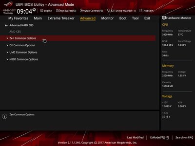

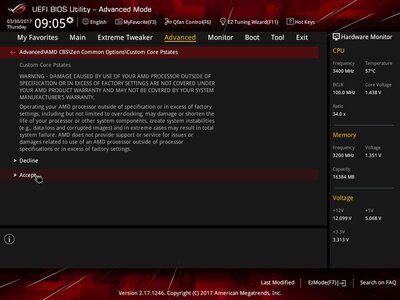

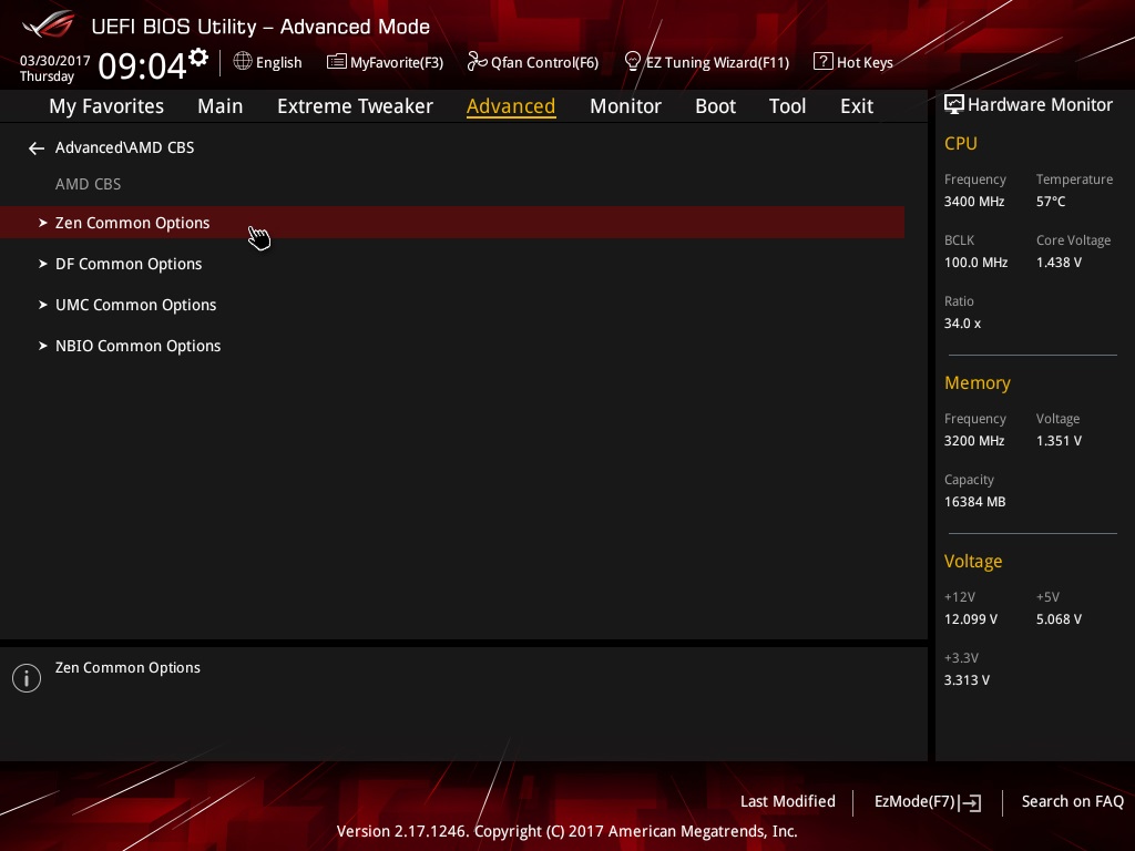

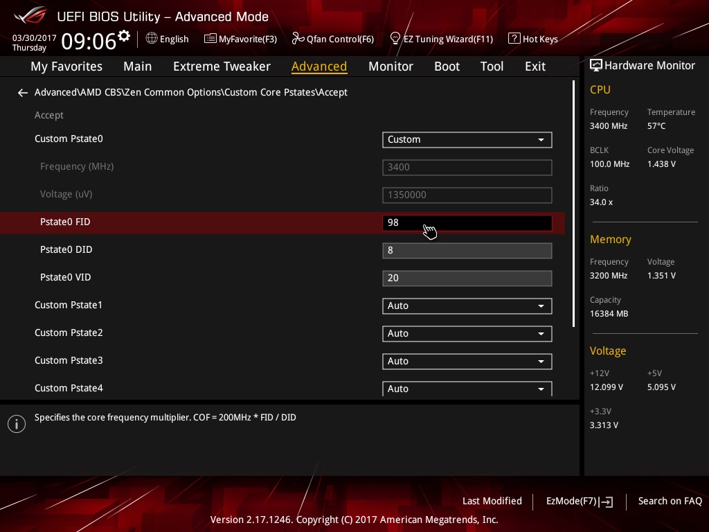

Регистрация: 23.03.2023

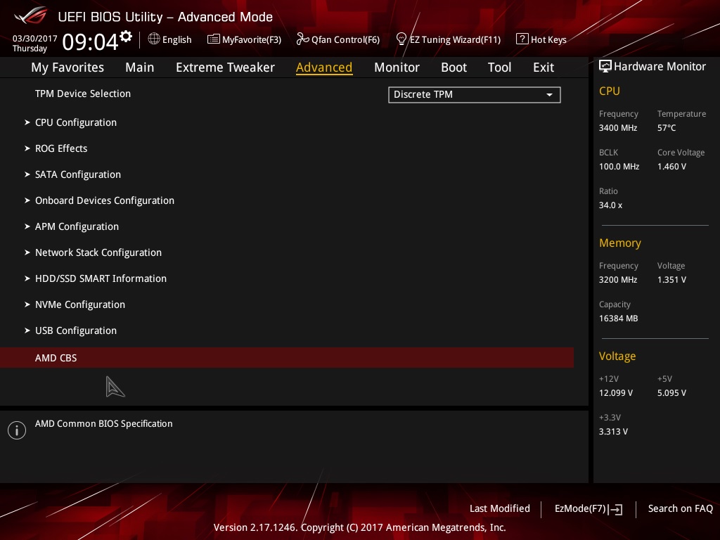

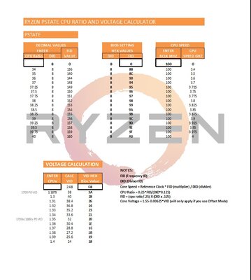

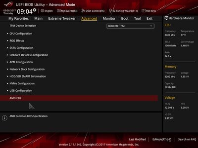

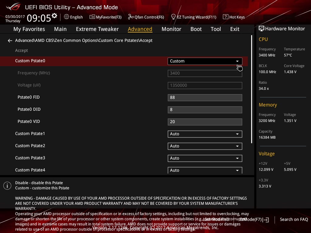

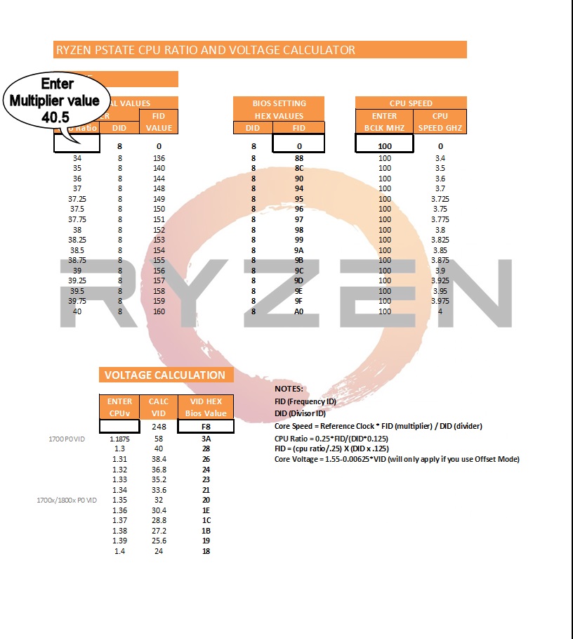

Deadtruck Посмотри есть ли в биос раздел AMD CBS, там можно настроить P-state и таким образом даунвольтнуть проц. Я так даунвольтнул свой 1600AF (правда по факту это уже ZEN+), но получился такой результат 3400Mhz 0,938v по показаниям HWInfo (в AMD CBS установлен VID 5D - 968mv). Это 50W потребление проца в рендере!!! 3600Mhz стабильны с VID 52 - 1037mv (1015 по показаним софта).
Одна оговорочка (кроме того что это zen+, а они чуток получше) это то что память в стоке 2133mhz была. Это тоже влияет. Но оттолкнуться я думаю от этих данных можно.
Вот ссылка на гайд по AMD CBS Процессоры AMD Ryzen 1000-й серии (Summit Ridge\Zen\14nm\AM4) #14674995
Ну и в инете поищи, это реально самый лучший способ!!!
Добавлено спустя 35 секунд:
Да, кор буст я тоже вырубал.
Регистрация: 02.09.2015
Спасибо, жалко у меня в ссылке таблицы не открываются почему то.
Срйчас поставил 1.01В (меньше не могу) - 3000 - в ОССТ - 55Вт
С учетом того что у меня все 16 ядер никогда на 100% не будут загружаться - отличный вариант. Осталось докупить сетевушки и НАС готов. Можно переезжать :)

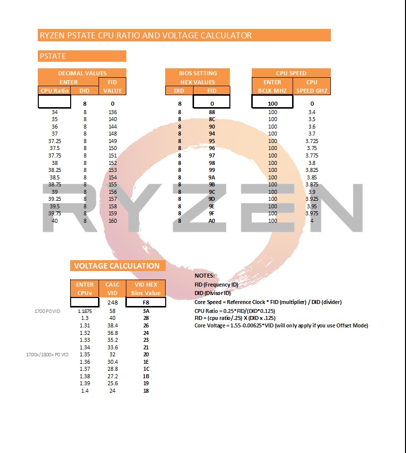

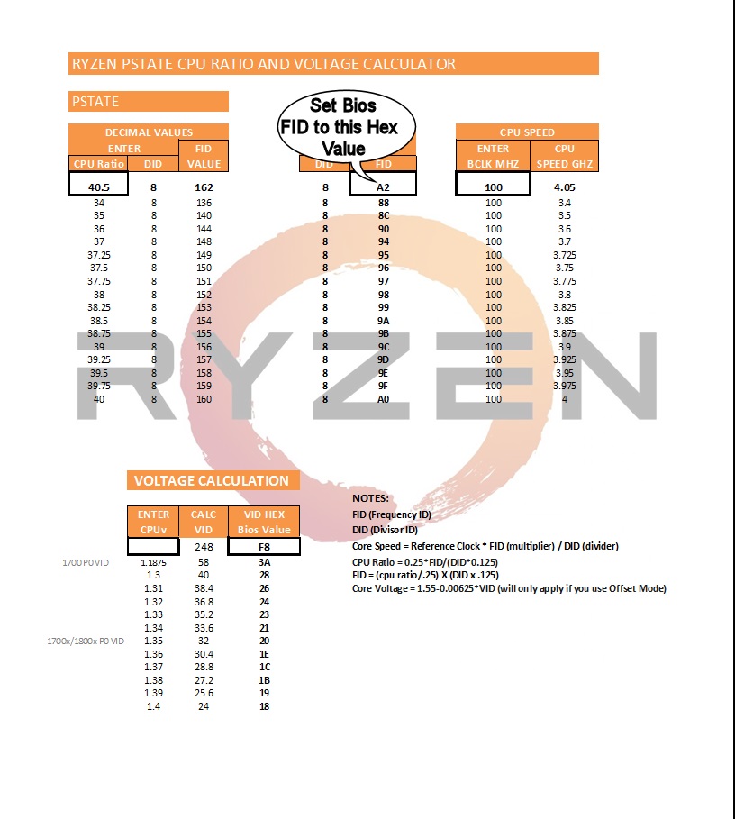

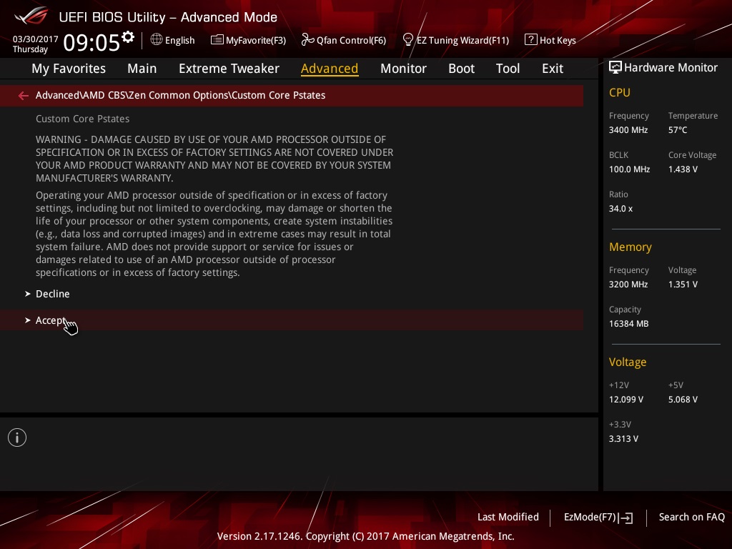

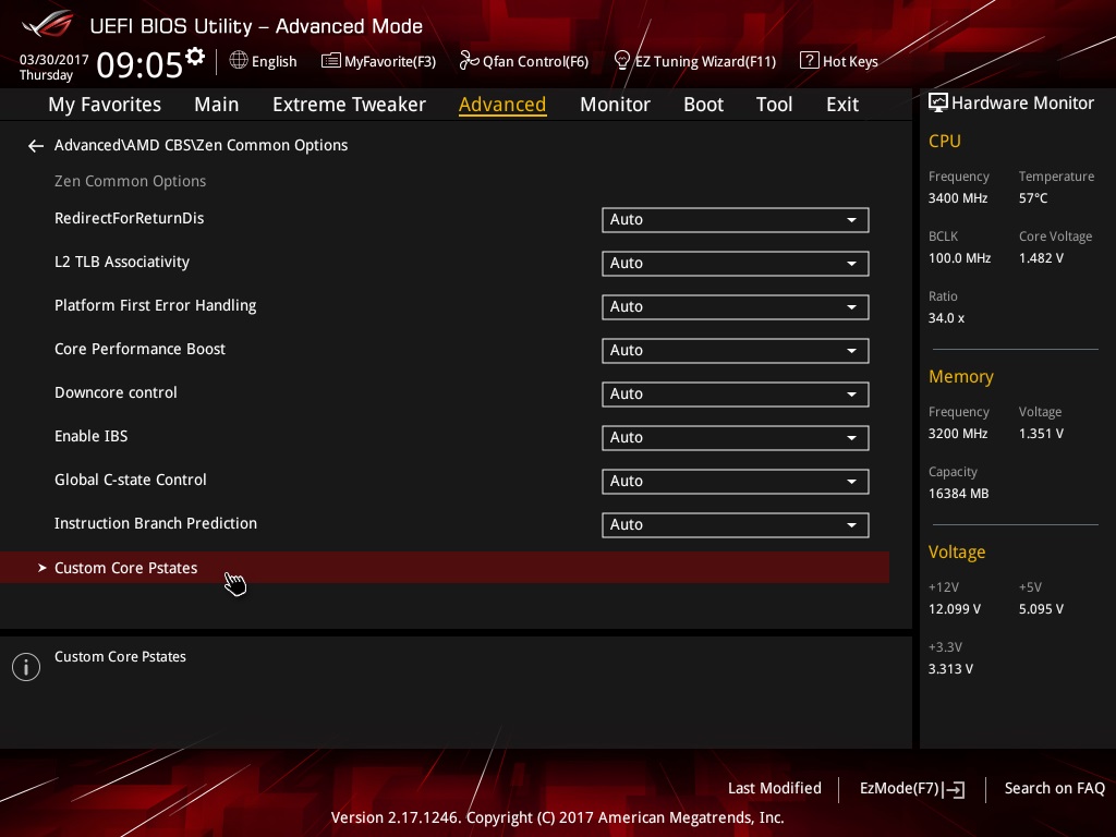

Сейчас я сюда выложу все картинки из того поста с гайдом на который я дал ссылку.\
Вот все картинки в том же порядке в котором они появляются в посте с гайдом.
Спасибо, пошел читать. :beer:
UPD: 5 минут поверхностных тестов и у меня заработал 3200 на 0.975. Ниже вываливается в синий экран.
Легко и быстро. 100 лет этот 1700 у меня и не знал что так просто можно с ним поиграться.
