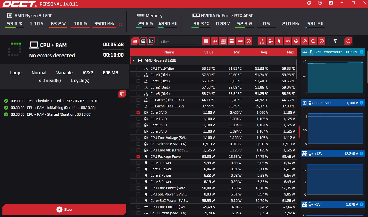

Привет народ! Если есть кто живой, кто шарит в этих динозаврах)
Разогнал ryzen 3 1200 до 3500мгц, напряг +0.1, всё стабильно, судя по тесту в ОССТ - процессору в кайф вообще, температура выше 58 не поднялась, потом упала вообще до 53 по ходу теста, потребление макс 64W, ошибок нет. Вроде всё хорошо.
Подскажите, это нормально для него? Значит, можно еще попробовать задать частоту повыше? Если 3600 ставить, то лучше наверное уже напряжение до 1.3 повысить. И еще вопрос такой, выключить Dynamic VCORE? или не следует. Смотрю он автоматом занижает напряжение когда ему "хочется".
И из-за этого тоже странность, программа пишет что напрчжение 1.1в, хотя я в биосе выставил vcore +0.1. Оно почему-то нигде не пишется как 1.2, кроме Биоса... все программы пишут 1.125в.
Приму пару советов)
до 3800-3900 вполне можно напряжение 1.4-1.45v,dynamic это и есть оффсет через который ты напряжение выставляешь,чтобы напряжение не прыгало надо энергосберегайки откл и план питания максимальный выставить
о) Толково объяснил! наконец-то я понял! То есть в динамик вкоре ставлю +0.2, 0.3 и тд вместо normal или auto и погнали) Спасибо!
Привет. Ну подскажи пожалуйста.
Выставил я в биосе dynamic vcore +0.15, т.е. напряжение должно было стать 1.275, но по факту все равно осталось 1.1 как и было. Через ОССТ смотрю на тестах, не повышается, да и в других программах 1.1в.
Не пойму в чем причина..
в биосе что показывает?
В биосе установлено VCORE +0.15в.
Через ОССТ смотрю, показатель CORE 0 VID как был на 1.11 так и остался 1.11. Под нагрузкой также остается, думал вдруг овердрайв срабатывает или что там..
Через Aida64 CPU VID - 1.125v отображается. А показатель "Ядро ЦП" прыгает с 0.516 до 1.248в. CPU VDD тоже 1.113в
Не пойму чему верить.... Может что не так делаю
не там смотришь и я спрашивал не что выставл,а что показывает мониторинг
AM5 R7 7700=6050Mhz air WR
Где смотреть? Мониторинг через какую программу. Я смотрю ОССТ и айда64.
В HWInfo прыгает от 0.76в до 1.2в, 0, 93, 1.12, туда сюда прыгает.
в CPUID HWMonitor показывает CPU VDD 1.112-1.119v в разделе процессора, а в разделе материнки 1.248 и 0.516V (туда-сюда меняется)
выше же написал в биосе посмотри,в разделе мониторинга напряжений
