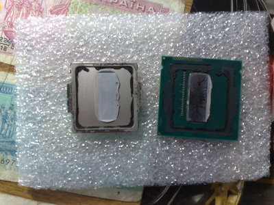

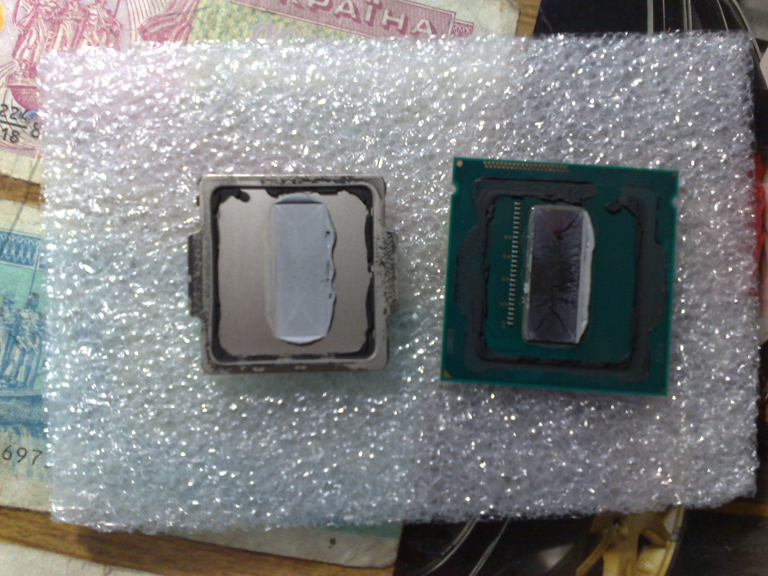

Вчера вскрыл i5-4670k,особо не гонял,просто вкл.,заработает ли он после этого :crazy:
29062013488.jpg [ 815.05 КБ | Просмотров: 1266 ]
29062013486.jpg [ 895.44 КБ | Просмотров: 1266 ]

Пробывал лезвием хасвел вскрыть,не получается,слишком плотно сидит крышка,не зацепиш,только текстолит царапается. Самый безопасный и эффективный способ,это сдвиг крышки тисками,сам лично убедился,дело нескольких минут :-)

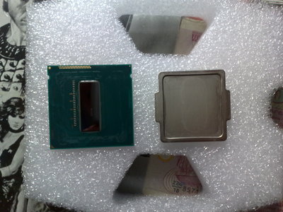

всем привет, снял крышку с core i7-920. Снять то что нанесено на проц не удается ни одним из растворителей. Какая-то серебристая очень густая хрень-очень толстый слой. С крышки соскоблил быстро и просто. Это припой? Если да, то что делать дальше?

ZMR Припой. можно лезвием снять аккуратно, а потом заполировать. Чем снимали? Не варварским методом? Если проц хрустел в процессе обезглавливания, а такое случается при снятии крышки с припоем без отпаивания, то можно не продолжать.
Снимал на тисках. Хруста не было. Камень, вроде бы, не поврежден, тк на нем остался толстый слой этой хрени. Есть другой способ, помимо лезвия?

ZMR Припой обычно отпаивают и есть несколько разных техник для этого... ну если получится хорошо, то будет ценный опыт.
