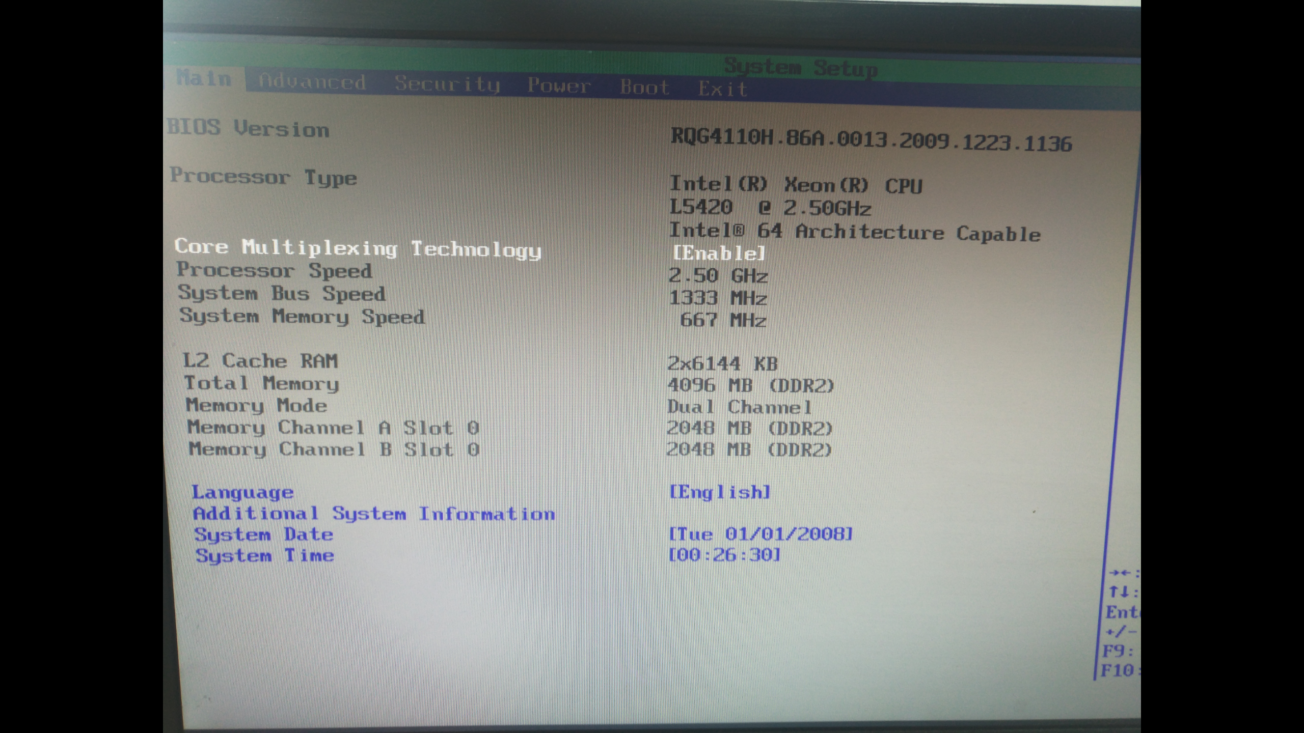

Привет форумчане! Прошу помощи. Не могу запустить Xeon L5420 - с Али за 600 руб..
Мать INTEL DG41RQ - знаю, с Интел зионы не очень дружат, но с этой платой должны работать , в инете есть данные - "условно совместимые". Модификации БИОС не нашел, стоит последний, оригинал. В Биос проц определяется , но винда не грузится . Появляется окно с ошибкой виндоуз и предлагает восстановления с флешки и комп уходит в "режим ожидания" и черный экран, при этом кулера крутятся и плата вроде в работе. Кнопка reset не спасает - после этого нужно вырубать БП.
Пробовал вытаскивать батарейку Биос, планки памяти по одной.
До замены всё работал - стоял Е6500, винда 10/64. 4 гига оперативки., Дуaл режим.
Есть варианты?
Screenshot_2020-11-13-19-25-55-168_com.miui.gallery.png [ 3.84 МБ | Просмотров: 1402 ]
Регистрация: 07.08.2003
andreymat
Создайте DOS-флешку при помощи Rufus, распакуйте на нее этот архив с модифицированным CHECKUP7 и загрузитесь с этой DOS-флешки при установленном L5420.
Обязательно сфотографируйте результат на экране.
