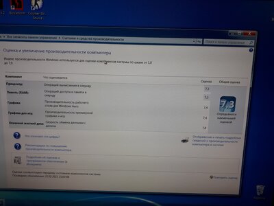

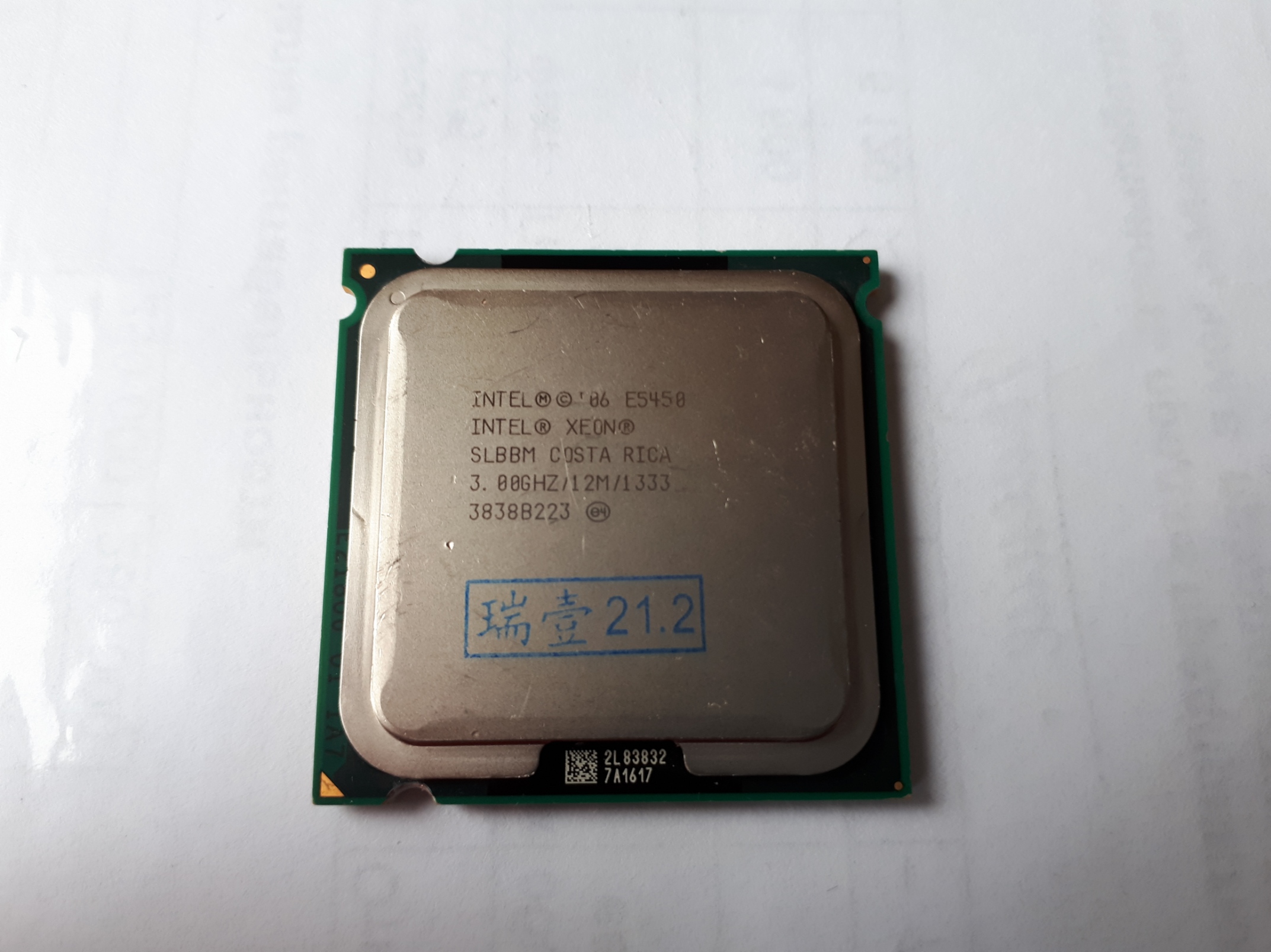

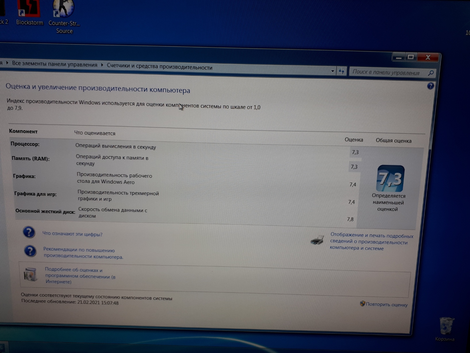

Отписываюсь, как и обещал:-). Проц приехал. Снаружи маленькая царапина, но, думаю, не критично. Воткнул, перепрошил, сбросил настройки - работает. Индекс производительности подскочил до 7.3.
Такой вопрос: какой кулер сюда лучше подойдет? Сейчас стоит Zalman CNPS7000C-Cu, но он, по-моему, плохо справлятся (температура в покое 55, правда, вентиль на минимальных оборотах). Хочется что-нибудь потише.
20210221_150855.jpg [ 666.9 КБ | Просмотров: 760 ]
20210220_153047.jpg [ 719.1 КБ | Просмотров: 760 ]
