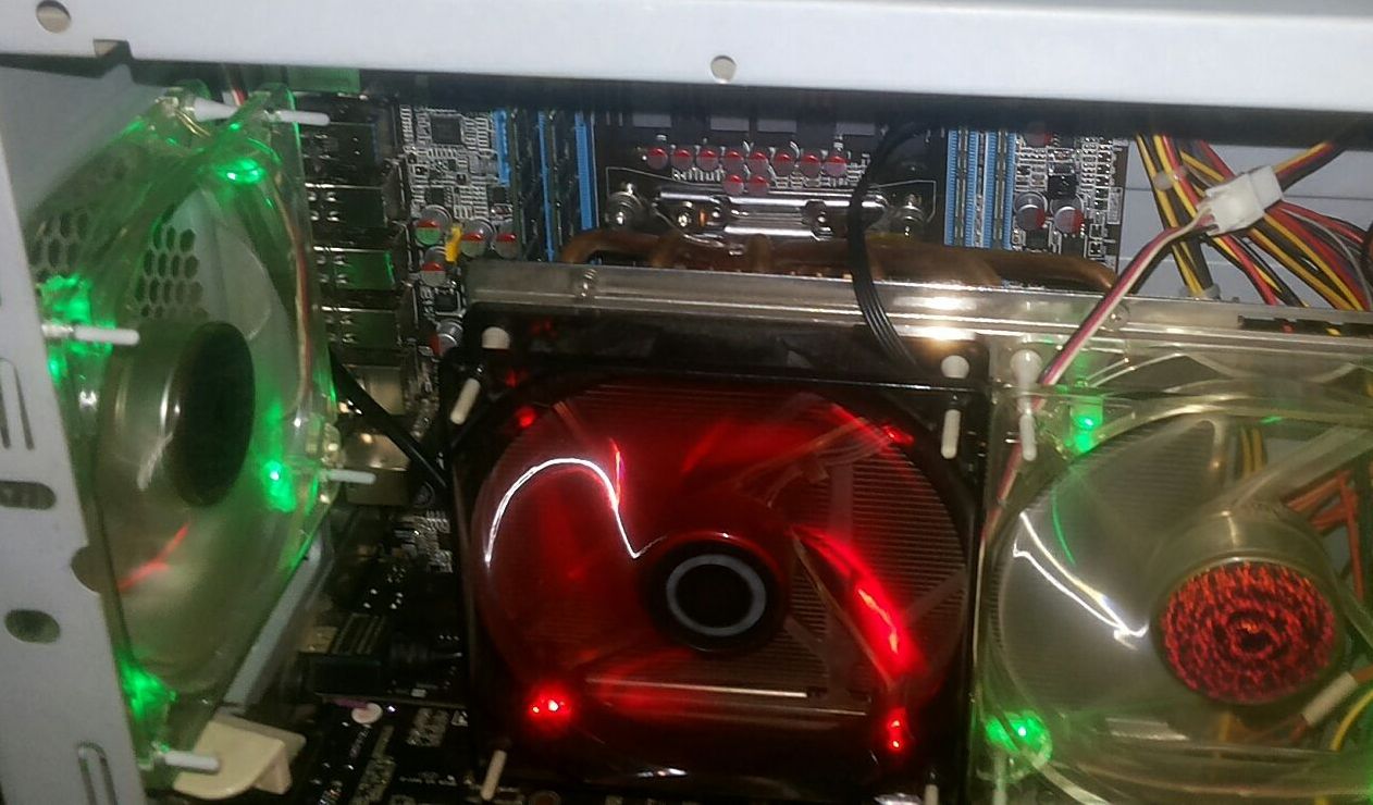

есть материнка x79z 2.4B. Хочу прикрутить к ней башенный радиатор от сокета 775. На самой матери никаких рамок нет. На радиаторе думаю отверстия рассверлю, чтобы компенсировать расстояние между отверстиями. А какие винты надо взять чтобы прикрутить радиатор к сокету желательно на Али? Может уже как-то решали вопрос?
Решил.
Из за глубокой ненависти к башенным кулерам.
Плющем крест на наковльне. Растачиваем отверстия надфилем до края, но так что винт тройка не проскочил на крае.
Есть готовые горизонт на Ali, но влезет под них полноразмерная памть? У меня есть низкопрофильная, кому надо?
https://www.aliexpress.com/item/ID-COOL ... 466.yTqIBF
https://www.aliexpress.com/item/Retail- ... 473.yTqIBF
https://www.aliexpress.com/item/12cm-4p ... 476.yTqIBF
775.jpg [ 131.78 КБ | Просмотров: 1648 ]
После 50-ти, каждый имеет право на персональную шизофрению.
