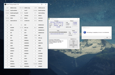

Чего то я совсем запутался, 3446 были не стабильны при V1 из калькулятора, выставил XMP профиль, вольтаж в авто 1,35 и тест тм5 от асмуса спокойно прошел, как вообще понять какая память V1 или V2? Может изначально я не то тестирую что то? :?:
2.PNG [ 879.32 КБ | Просмотров: 1304 ]

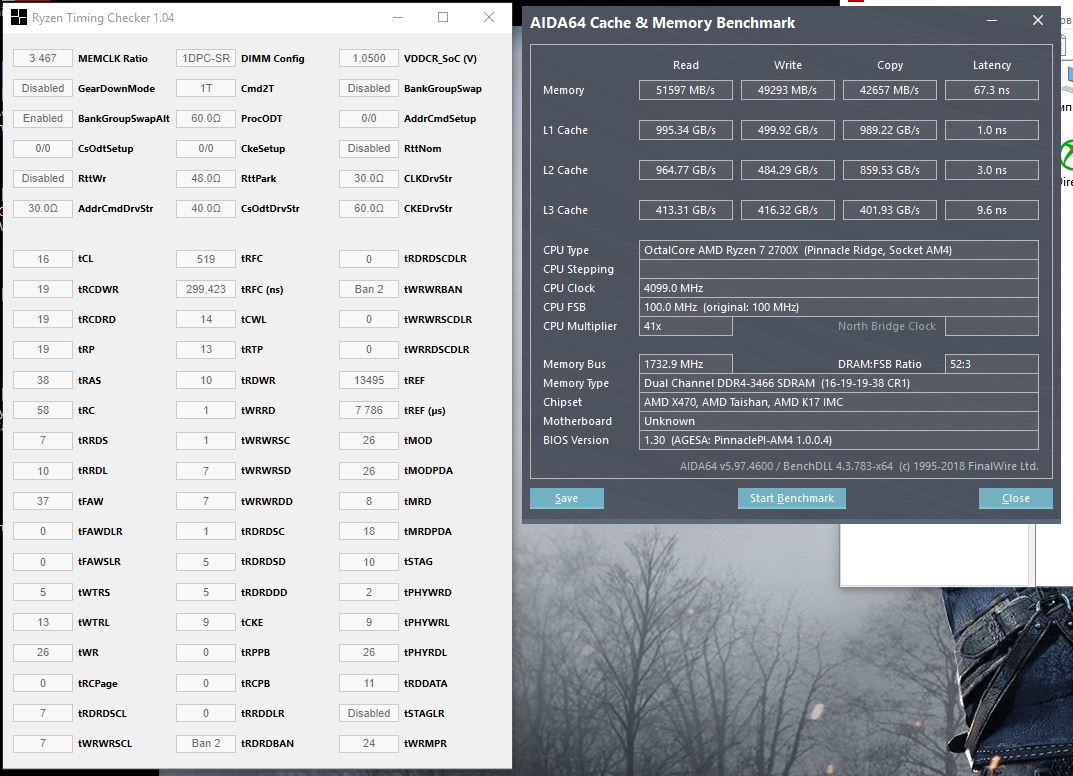

результат аида
3466current519.JPG [ 149.18 КБ | Просмотров: 1272 ]
Напряжение на SoC только повыше, Cheker показывает с учетом LLC.

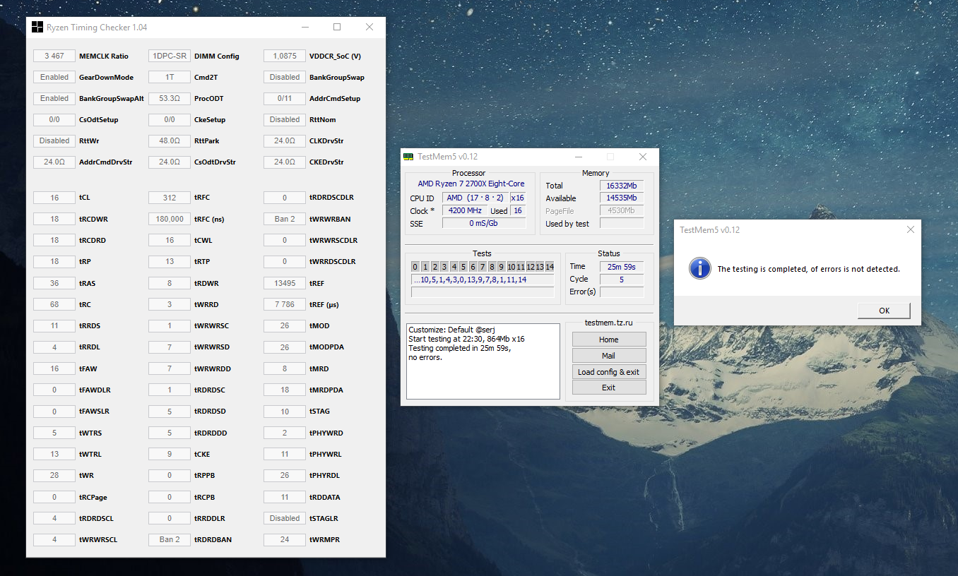

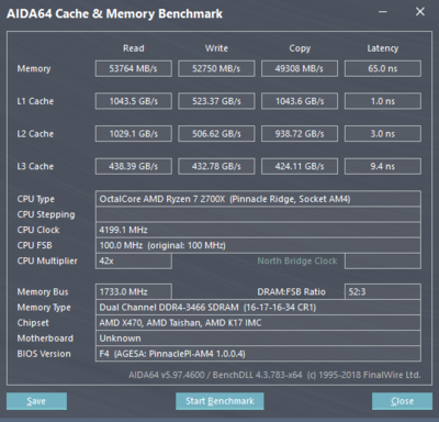

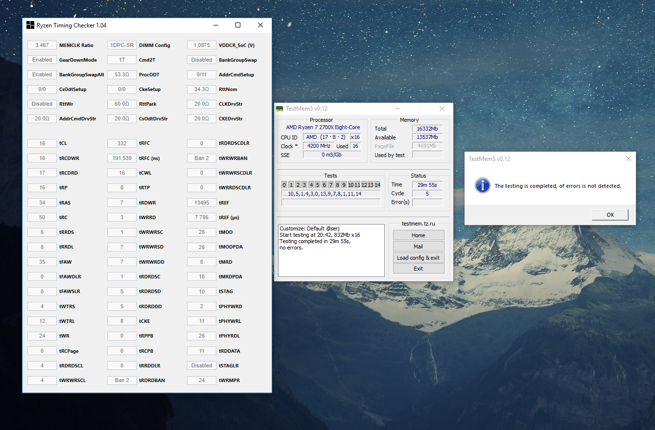

я настроил профиль 3466 V2, все тайминги по калькулятору, вольтаж авто 1,35, сок авто, все стабильно проходит, может памяти высокий вольтаж не нравится?
1.PNG [ 967.9 КБ | Просмотров: 841 ]
2.PNG [ 122.04 КБ | Просмотров: 841 ]
