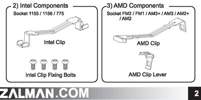

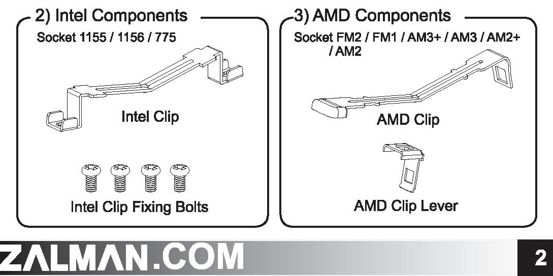

Такой вопрос: способ крепления кулера к матери может влиять на эффективность охлаждения? Просто у меня кулер (Zalman CNPS7000C-Cu) зафиксирован AMD-шной прижимной планкой.

Ok, попробую. А по поводу крепления не подскажете? У меня на 775 сокете используется крепление для AMD. Это как-то влияет на температуру?
Если прижим кулера нормальный, то почему это должно влиять на температуру? Если кулер в прижатом состоянии можно покрутить вокруг оси - это не страшно. Главное - он не должен болтаться. Но вообще почему бы не использовать стандартное крепление?
А он мне в таком виде достался, с матерью вместе.
Нет, сидит крепко. Просто не совсем понятно, на фига тогда вообще разные крепления.
центрирование прижима + маркетинг. ну и высота посадки проца тоже может быть чуть иная. сила прижима - это одно, равномерность про всей площади - это другое. оба два параметра влияют на эффективность. сними аккуратно кулер и посмотри на крышку проца, отпечаток на термопасте всё расскажет...

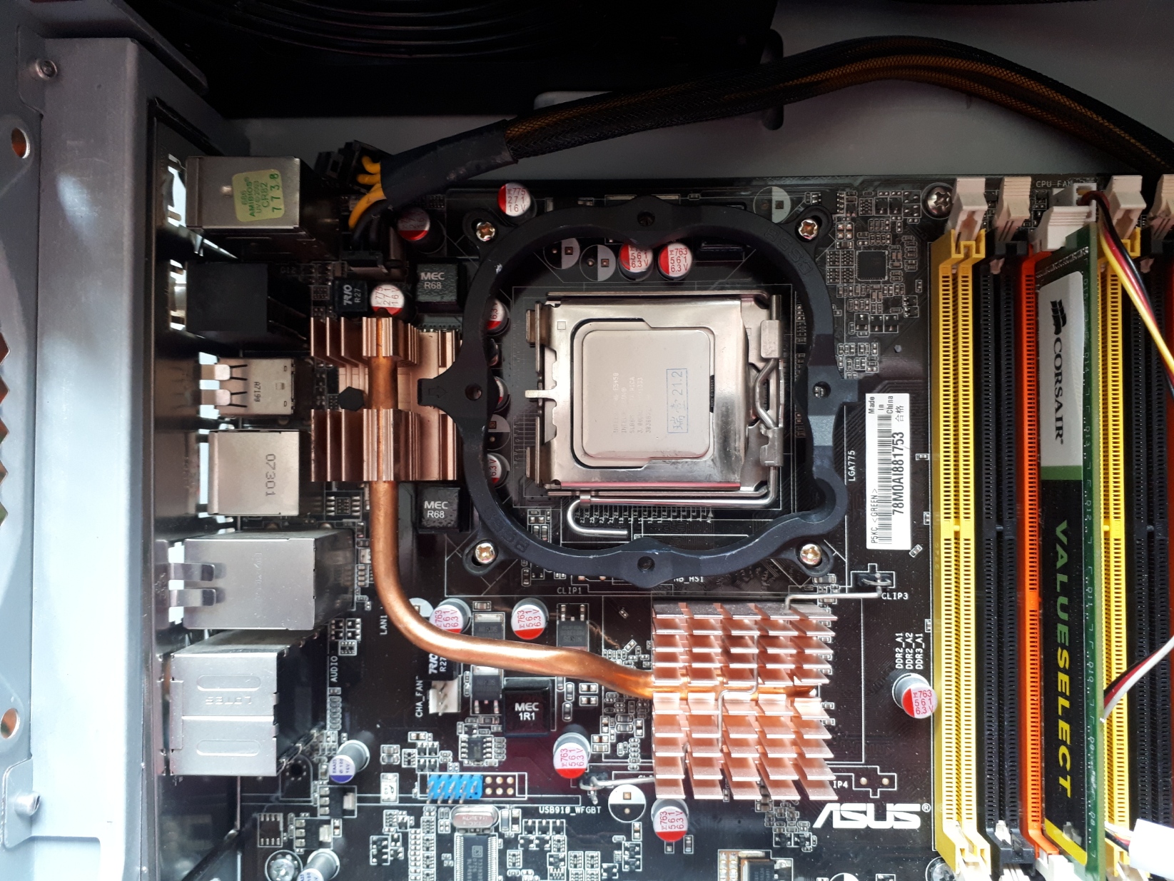

Понял, спасибо. К сожалению, в моем случае аккуратно снимать у меня не выходит - радиатор у сокета слишком близко к креплению кулера, каждый раз приходится его оттуда вытягивать, еще и дергая при этом.

Ну, Val10, в принципе объяснил - у разных процев разная высота, разное расстояние между крепёжными отверстиями и т.д. На AM сокетах кулер обычно зацепляется за стандартную рамку, установленную на матплате. А на LGA платах никаких штатных рамок нет - боксовые кулеры крепятся на защёлках за отверстия в матплате, а у "нестандартных" кулеров у каждого своё крепление. Вот и у 7000С для AM сокетов скоба сделана под стандартную рамку. А для LGA сокетов - полностью своё крепление.
Если прижим плохой, то можно в жёлоб радиатора - туда, где находится прижимная клипса, отрезать и подложить под клипсу полосочку(и) из жести, тонкого листа алюминия и т.п. Но это только в том случае, если прижим плохой. Потому что если прижим и так нормальный, то после подкладывания полосок под клипсу усилие станет слишком большим, и можно сломать зубцы, за которые зацепляется клипса кулера, или вообще повредить плату, т.к. у интеловских LGA плат, в отличие от AMD, нету backplate, чтобы защитить плату от чрезмерной нагрузки.
