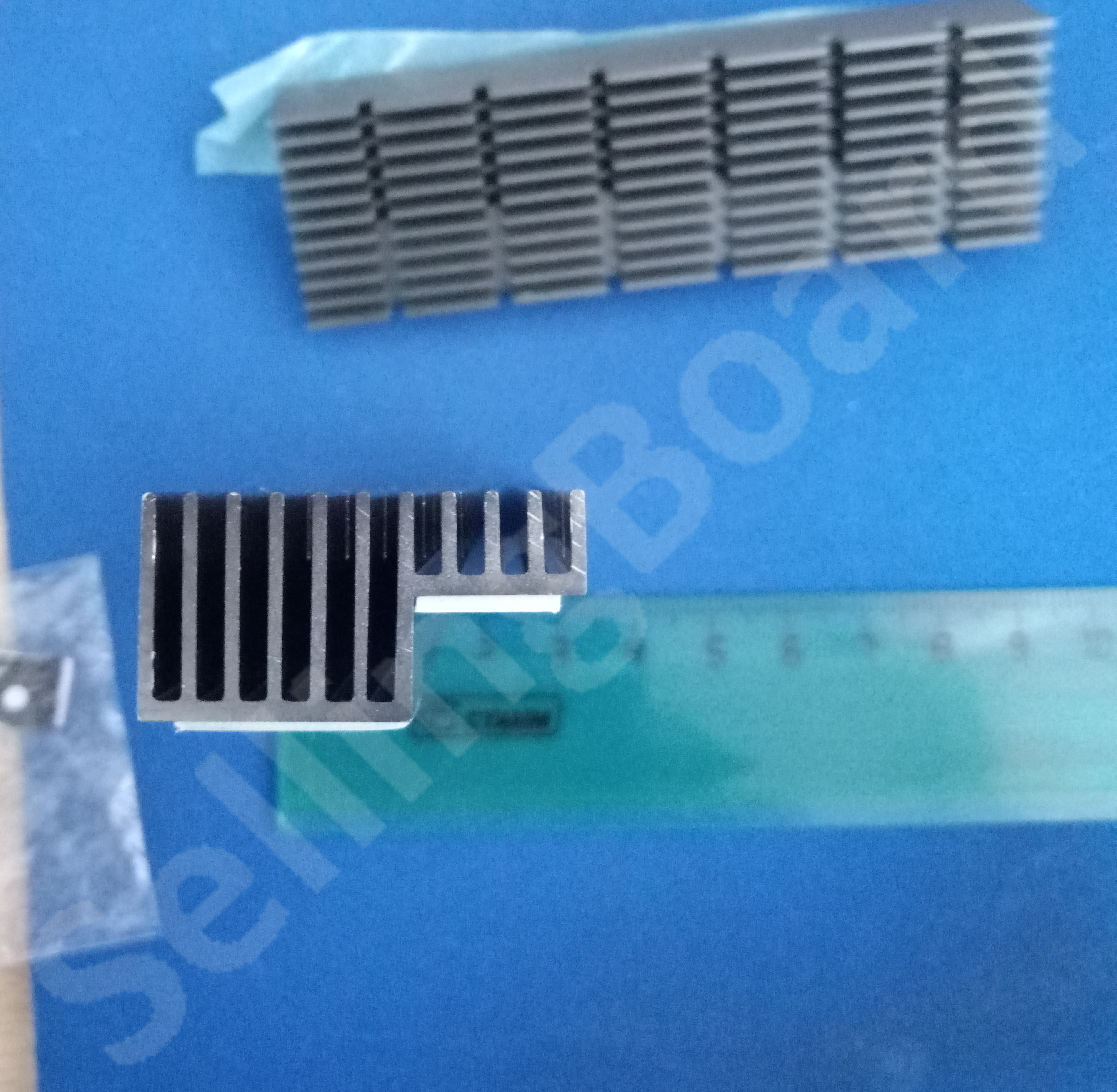

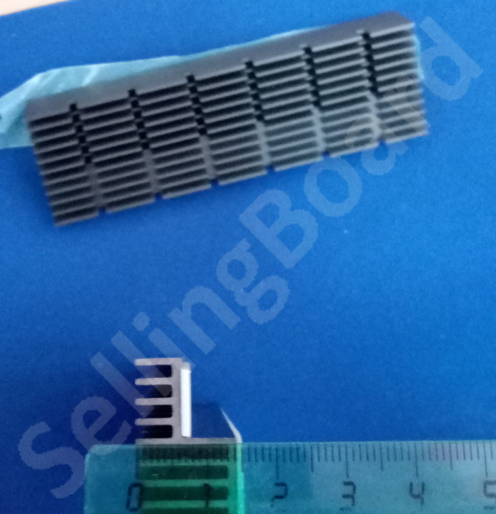

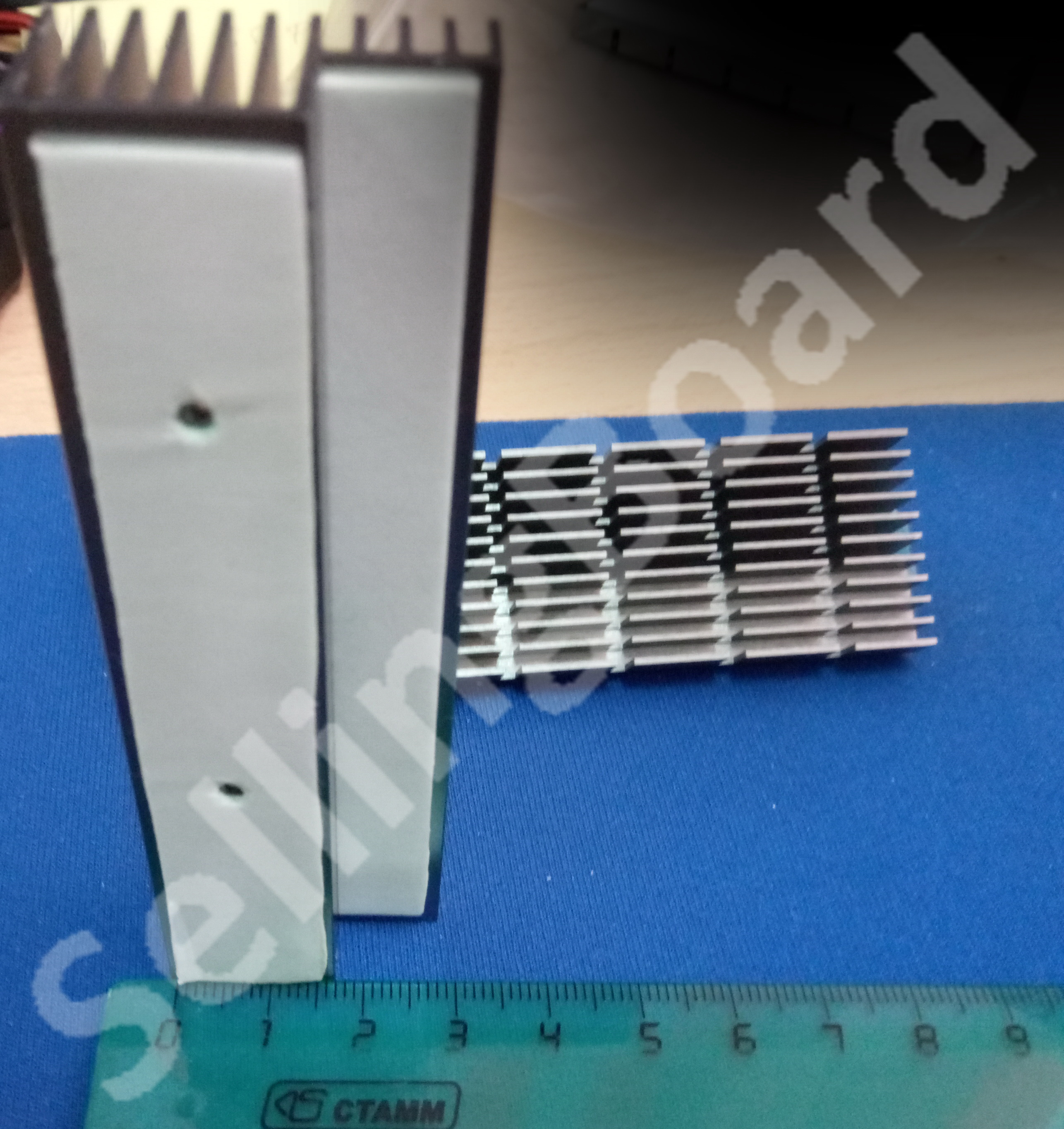

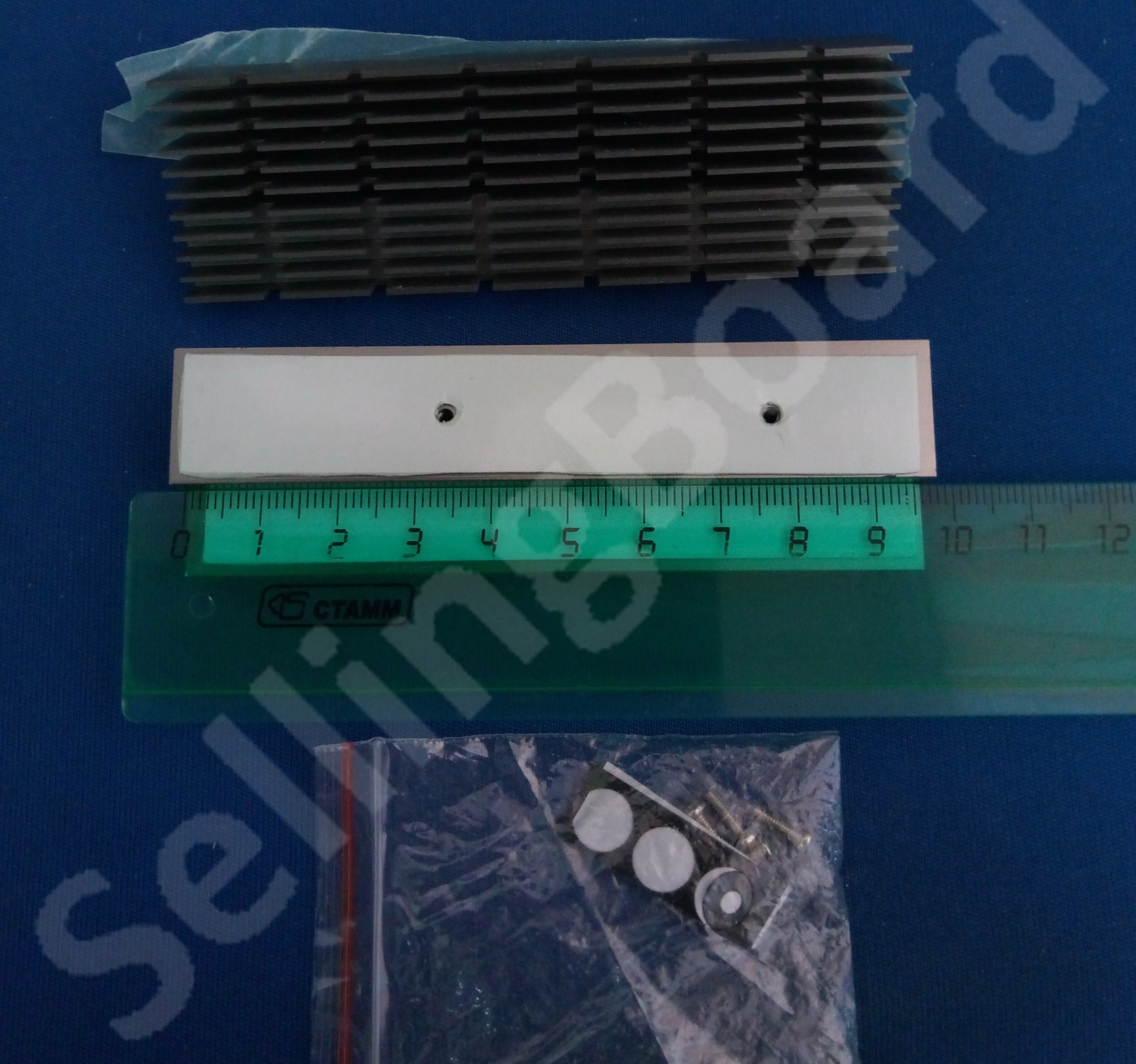

dreamer7 писал(а):
можно размеры его замерять, по виду где то 100 * 25 * 25 ?
Померил как мог
1.jpg [ 1.95 МБ | Просмотров: 2080 ]
2.jpg [ 1.48 МБ | Просмотров: 2080 ]
3.jpg [ 1.83 МБ | Просмотров: 2080 ]
4.jpg [ 789.8 КБ | Просмотров: 2080 ]
