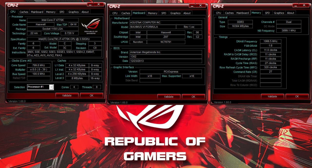

Тааакс.. поменял камень на 4770к .. напруги те же под нагрузкой :crazy: Походу трабла с материнкой :scare: :?:
Регистрация: 17.10.2012
Откуда: Минск/Беларусь
Как бэ БИОС нужно сбросить в дефолт после установки нового проца))))
WoT: IRSS_BY_Pashka
Регистрация: 20.01.2014
Как бы это то понятно :haha: Сделал в первую очередь :D
Добавлено спустя 50 минут 57 секунд:
Кстати забавно.. запускаю любые проги макс напруга 1,168в под нагрузкой .. запускаю линпак... с пол минуты стоит 1.168 и птом бах 1,28 и температура резко поползла вверх :crazy: .. офсет на понижение не влияет никаким боком... вручную если выставить напргугу, например, 1,1в .. то под линпаком она все равно прыгает до уровня "автомата", т.е. 1.28в :shock: Что это может быть такое? :facepalm:
Собсна сами железяки на скрине, чтоб было понятно о чем речь :oops:
Снимок.JPG [ 189.52 КБ | Просмотров: 709 ]

У меня 1.33 в биосе под нагрузкой в прайме до 1.36 растёт.Я думал это в порядке вещей.

Lumen писал(а):
Кстати забавно.. запускаю любые проги макс напруга 1,168в под нагрузкой .. запускаю линпак... с пол минуты стоит 1.168 и птом бах 1,28 и температура резко поползла вверх .. офсет на понижение не влияет никаким боком... вручную если выставить напргугу, например, 1,1в .. то под линпаком она все равно прыгает до уровня "автомата", т.е. 1.28в Что это может быть такое?
Я писал об этом, вы тему читаете? Хоть авто, хоть оффсет, напруга будет задираться в таких приложениях, как Линекс и Прайм. Это встроенный контроллер в Хасвелле так работает. Единственный выход - мануал Vcore.

Я читал.
У меня даже в мануле задирает!
SVID отключен-включен???
"....Обращаем внимание на опцию SVID Support, деактивация которой прерывает обратную связь центрального процессора и регулятора напряжения системной платы. В процессе экстремального разгона рекомендуется отключать данную функцию и брать управление «в свои руки»........"
WoT: IRSS_BY_Pashka
Регистрация: 02.10.2013
Откуда: Питер
так работает только в синтетике типо Линекс и Прайм ,в обычных приложениях и играх работает так как настроишь .
Регистрация: 19.01.2014
Artur007
Так и есть.
