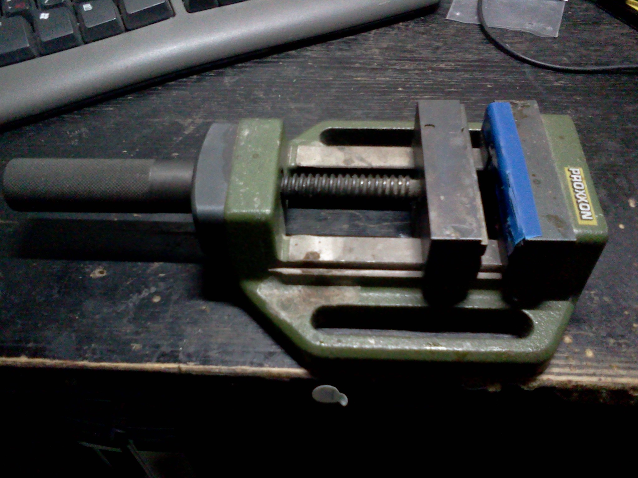

Народ можно все точно в картинках расписать что и подл каким углом ставить чтобы текстолит не скукожился ?!))))Страшно все таки)))))Особенно после данного случая )))))))Вроде уже собирался на выходных свой вскрыть но уже сомневаюсь (((((Я так понимаю текстолит нужно под самый край "губки" тисков ставить ?! :?:

grigosha писал(а):
вскрыл, проц умер, в тисках слишком высоко к краю поставил
3570k? ты сделай фото тисков и еще желательно зажми проц как был и сфотай чтоб люди знали. От себя добавлю что тоже к краю зажимал и изза не совсем ровных губок проц выскальзывал у меня 2 раза и повредил край (изолента была). У меня как ни странно проц открылся как раз при большем угле (текстолит по центру губок шириной примерно 1 см). открыл кривыми тисками, причем я вам скажу тиски фирмы sparta (там написано что то про германию, потом про индию и в конце про Россию) они красного цвета....увидите не берите!!!! Да мой проц работает как часы, по карйней мере уже прошел сутки прайм, метро 99 проходов, седня линкс на 14 гигов оперативы на 50 проходов пойдет, 6 часов конкретной прожарки проца, но правда щас температура выше 78-80 не поднимется (частота 4500, вольтаж 1.280, вид по аиде 1.251-1.256). Да еще есть предположение, что как раз прогиб помогает более безболезненно снять крышку, но проц не надо греть. принци того что прогиб ломает герметик(главное по чуть чуть крутить чтоб не перегнуть), а так думаю если сильно приклеен то давление текстолит не выдерживает и расслаивается.
Предположение уровня "свернул процессор в трубочку - крышка сама отвалилась". Отрывать крышку изгибом - полный абзац, любые деформации текстолита крайне нежелательны.
IMG133.jpg [ 485.15 КБ | Просмотров: 1050 ]
Кстати, я пользовался вот такими тисками.
:D вскрывал спартой, наклеил на обе губки пластырь, текстолит изгибается на самом деле, но если положить крышку на проц и в сокет, с установкой кулера ,то она выпрямляется. все работает как обычно, прогнал всего часов 6-7 прайма и все хорошо, в играх вылетов нету. надо просто не на самый край проц к губке ставить все таки он начинает подниматься вверх, я опустил на 1-3 миллиметра вниз и все было хорошо вскрылся быстро
