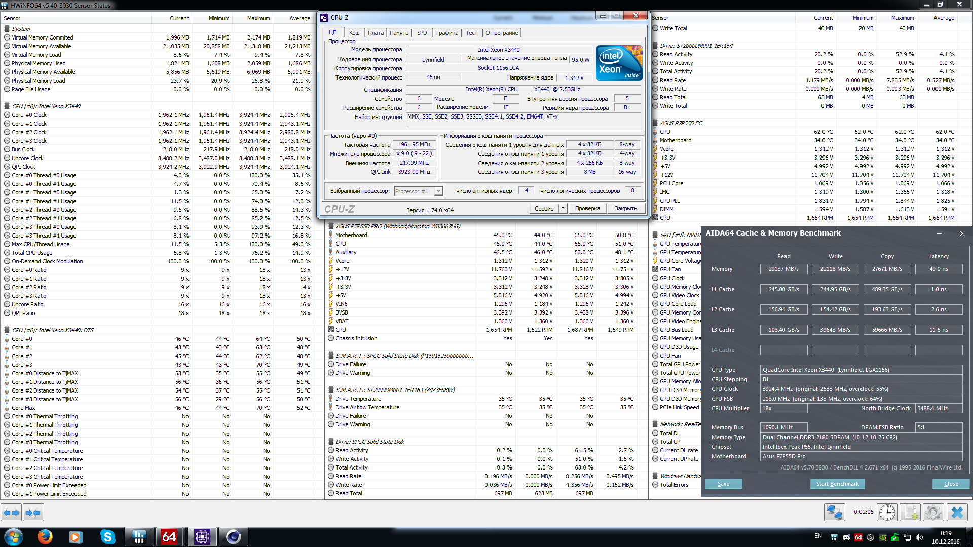

Путем проб и ошибок пришел к выводу, что 100% стабильность пока что на шине в 218 мгц.
Итоговые параметры вышли такими:
шина - 218 мгц
проц - 3924 мгц
напр. проца - 1.31 в
напр. имс - 1.29 в
Почему-то проц на 4.15 ггц ведет себя совершенно нестабильно. Ставил вольтаж 1.35 цп 1.3 имс, отключал все энергосберегайки. Но увы стабильности это не придало. Возможно надо задирать вольтаж еще сильнее. Но чет сыкатно :think:
