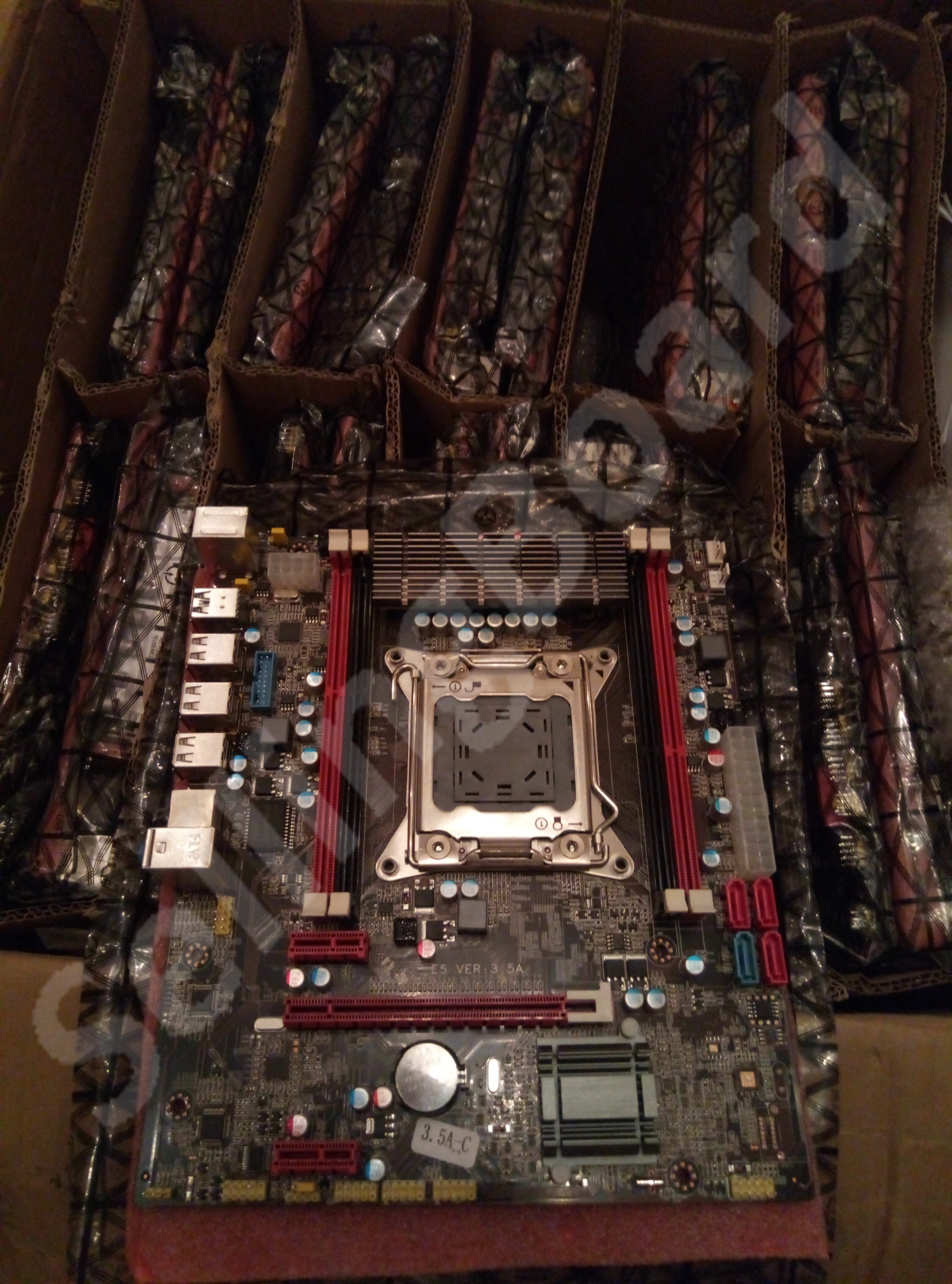

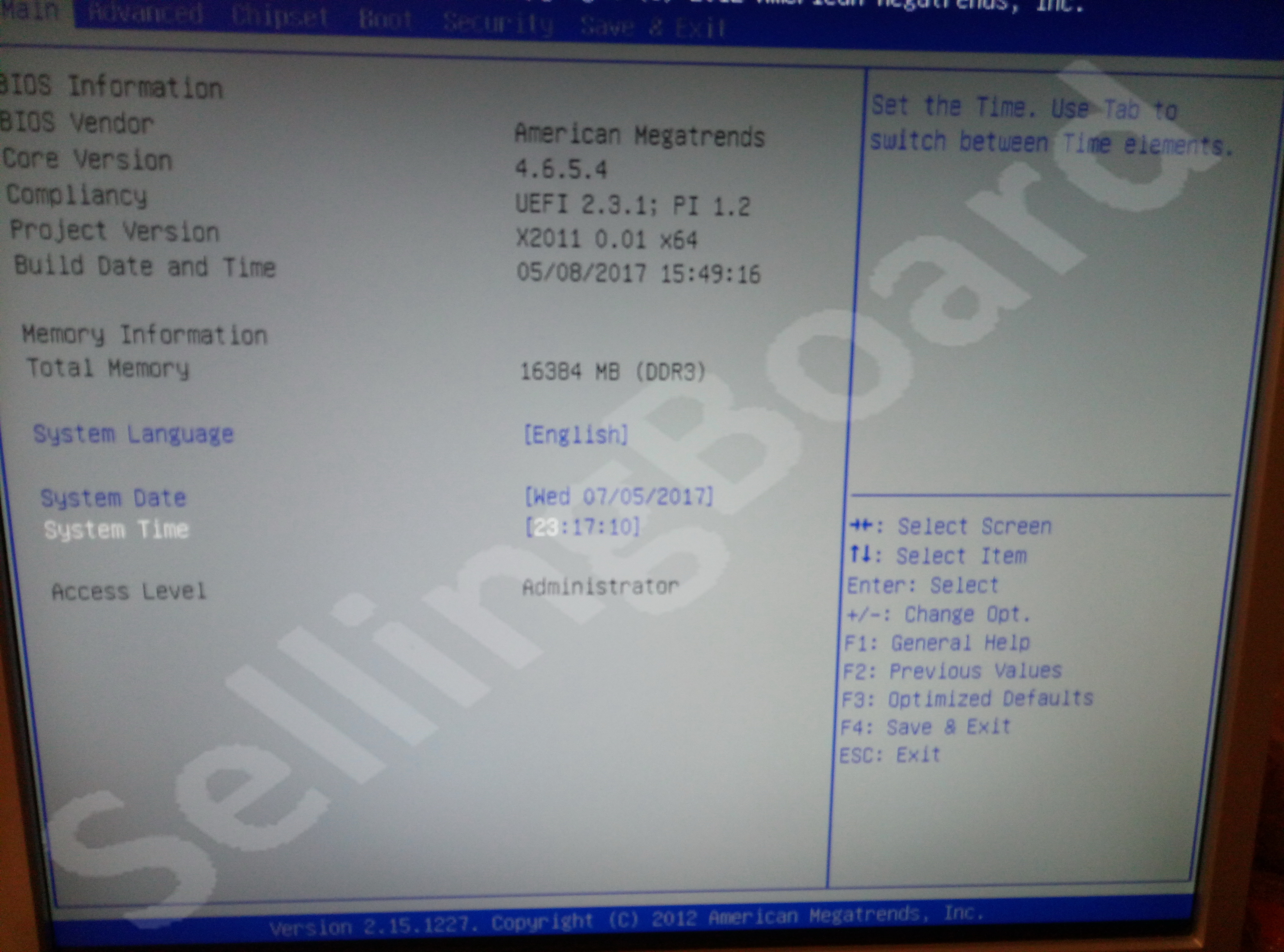

Откуда: Новосибирск
Получил платы версии 3.5
Фотки
box1.jpg [ 2.55 МБ | Просмотров: 1696 ]
box2.jpg [ 3.43 МБ | Просмотров: 1696 ]
bios35a.jpg [ 2.7 МБ | Просмотров: 1696 ]
Первая инфа - память двухканальная (2 слота на канал), чипсет B75, память гонится 1333->1866, проц не разогнался (сильно не ковырял пока)...
Остальное позже, если есть вопросы - спрашивайте.

SellingBoard писал(а):
чипсет B75
так это не 2011 сокет
лажа какая-то или вы не туда смотрели, т.к. В75 - сокет 1155

Регистрация: 14.05.2017
Откуда: Новосибирск
Уже "обсосали" это пару десятков страниц назад... Чипсет сейчас отвечает только за переферию и соединен с процом по шине DMI.
2011 - C602 - 2.4B мамки LGA2011
1155 - С204 - 3.2C мамки LGA2011
1155 - B75 - 3.5 мамки LGA2011
Просто китайцы научились читать доки и теперь выпускают читерские материнки.

Регистрация: 06.07.2017
Здравствуйте, у меня такая же материнская плата как и на фото 3.5, как разогнать память? В биосе выставляю 1600 и тд, но ничего не происходит.
