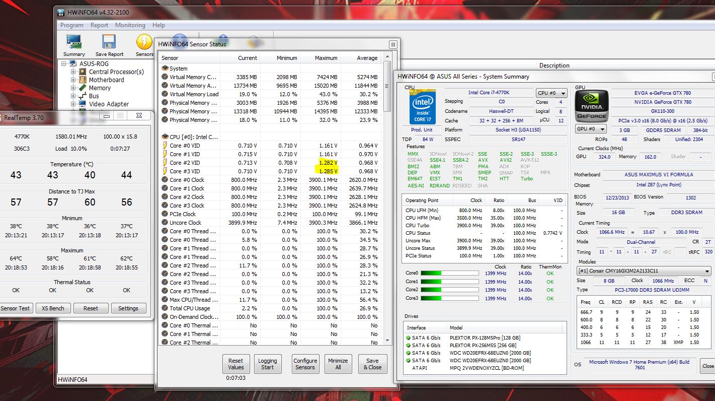

в играх типа бф3 бф4 кризиса или мощных программах типа кодировщиков напруга 1.1? или тоже подскакивает все-же? Убеидтесь. значение, выставленное в биосе не говорит о том какое будет напржение в реале! На гигах бывает ставишь,чтобы 1.3 а на деле подымает до 1.45... поэтому приходится вручную занижать оффсет еще на это кол-во единиц... эксперементировать..
Регистрация: 20.01.2014
Вот ща батлу 4ре запускал.. не долго побегал... В биосе выставлено 1.1в, а по факту вот как.
по факту не годится. По крайней мере на гиге и своему опыту. Ставьте меньше и проверяйте. 1.0 поставьте и он должен будет скакать уже до 1.15. это нормальная работа оффсета для хассфейлов на гигах) как на асусах не знаю точно.. Но Вы попробуйте!

RuShMan
Мдяяя понизил напругу на 0,1в в офсет.. и чот все равно на одно ядро напряжение пошло 1,28в и при этом батла повисла :swoon:
З.Ы. вот честно не знаю... поменять "не глядя" может на 2011 платформу :crazy: А то эти пляски с бубном очень не радуют :-)
