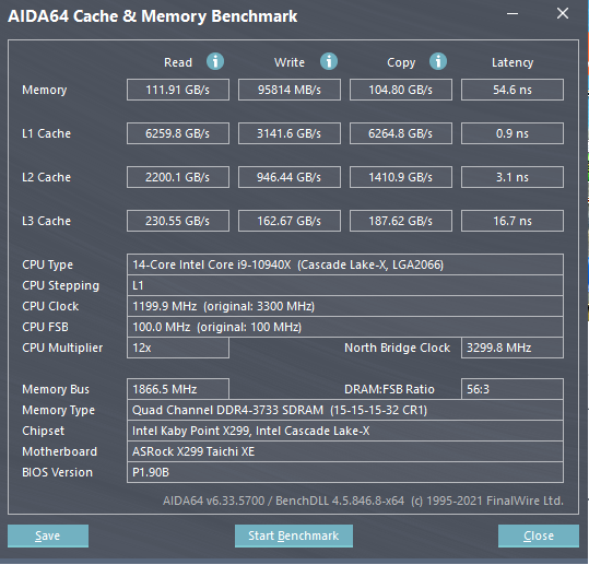

Ну хоть по питанию у неё всё хорошо. Тоже жду новый HEDT. С наскока получилось вот так пока, но через час prime95 появилась одна ошибка. Нужно будет попробовать вечером напряжение поднять до 1.39 или 1.4. И кеш наверное скинуть в дефолт на всякий случай.
aida_mem_bench_3733cl15.png [ 123.5 КБ | Просмотров: 789 ]

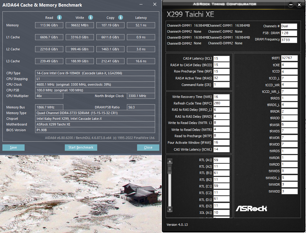

Регистрация: 01.02.2006
max1024 на меш 1.27v. Вот так стабильно получилось при 1.46v на память.

Так я и не пробовал на CR1 4000. Попробовал бы если бы оно хоть как то на этой частоте запускалось.
mem3733_oc.png [ 730.36 КБ | Просмотров: 685 ]

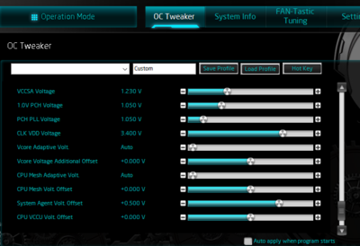

А что такое System Agent Offset у Asrock? Находится в меню FIVR. В меню вольтажей есть VCCSA. Вопрос возник когда открыл A-Tuning, скрин в приложении.
У меня фиксированный вольтаж стоит на VCCSA 1.24v. Само собой никаких 1.7v нет при мониторинге.
Этот offset в UEFI стоит в авто. Возможно, он применяется только если не указано фиксированное значение. Но цифра +0.5v странная все равно.

Регистрация: 20.12.2019
Откуда: Иркутск
UndWDoG писал(а):
Gorby понял, спасибо.
Предположу, что это не совсем корректное обозначение/переключение режимов мануал/офсет/адаптив:
-при мануале выставляем значение VCCSA, SAV ofset=0
-при офсете VCCSA в авто, SAV ofset в желаемый офсет
-при адаптиве руками пишем VCCSA+ добавляем желательный офсет
На асусе примерно такая суть этих режимов, только есть переключатель
Если я прав, то на вашем скрине VCCSA в режиме адаптив с гарантированным напряжением 1,23 и возможностью увеличения на 0,5, что как бы дофигища. Попробуйте при включенном мониторинге напряжения дать стресс нагрузку и поглядеть на изменения. А может он не растет потому что не нужно. У меня на 10900 5,0 по ядрам+ ОЗУ 4000 16-16-16-32 кр1 в мануале стоит 1.2 и хватает выше крыши
VCCSA, and is called “system agent. Also with Skylake-X you don’t need to worry about VSA voltage, it is not used by Skylake-X processor иными словами не используется. Я его лочу на 1.1 V и на этом все.
