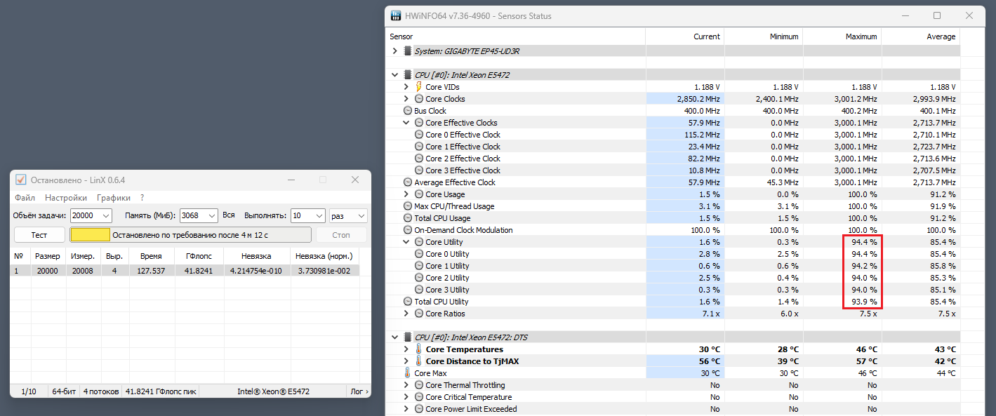

Всем доброго времени суток! Развлекаюсь немного с Xeon и заметил следующую странность - нет 100% загрузки ядер даже в стресс-тестах.
explorer_IokF1idbIL.png [ 99.53 КБ | Просмотров: 2033 ]
С обычными Quad-ами всё нормально, а тут около 94% как-будто предел какой-то... :shock: Пробовал и с E5450 - таже картина. Сток, разгон - без разницы. BIOS, естественно, модифицированный.
Понятно, что эти проценты из диспетчера задач и там могут быть нюансы с Xeon-ами, но всё же прошу проверить, у кого есть возможность.

Регистрация: 18.04.2018
Откуда: Советский Союз
kemiisto Да, когда у меня был Xeon, так же было. Причём от мамы не зависело - самые разные от 35 до 45 чипсета.
Точных цифр не помню, но на 100% никогда не загружался.
Конфиг в профиле.
Регистрация: 09.08.2019
Опричник, благодарю! Раньше, видимо, не замечал, а тут прям в глаза бросилось.
Мой блог: bit.ly/3np73B0
