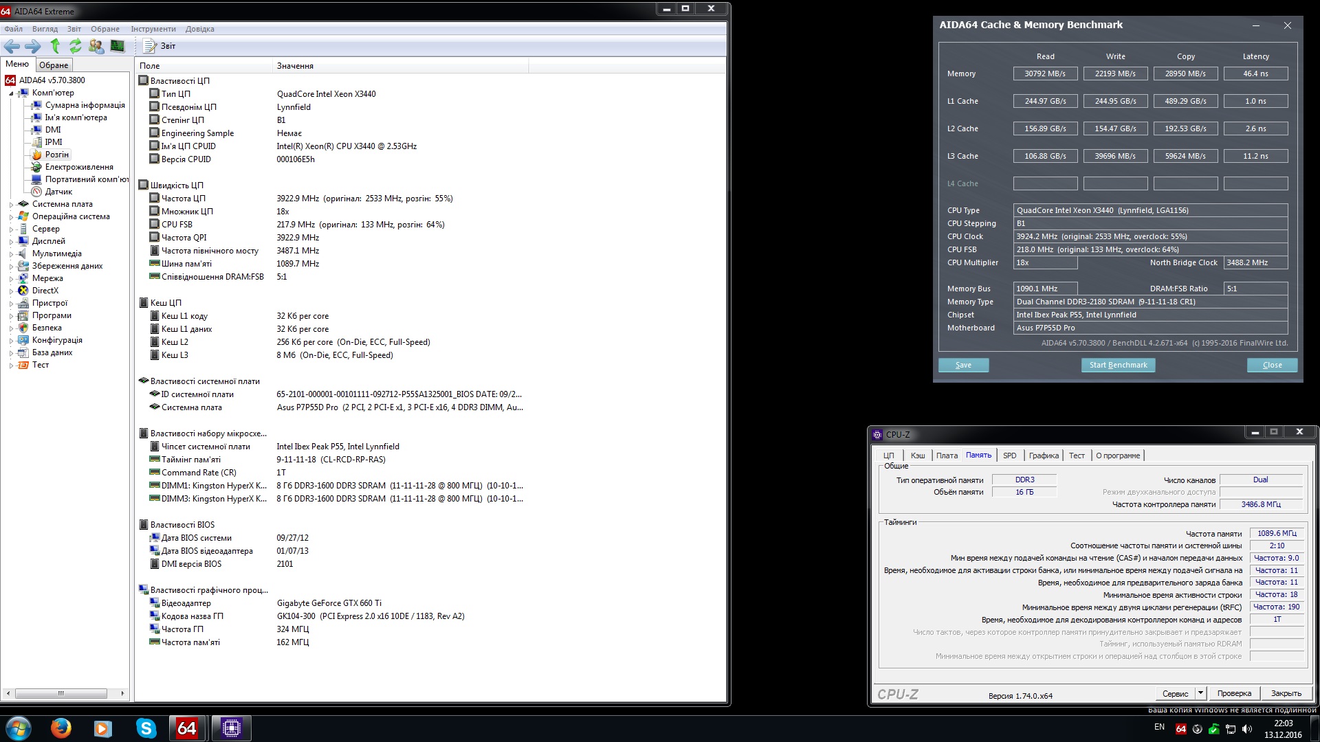

Поставил сегодня 2 плашки ОЗУ по 8 гб. (Работает).
Но вопрос в другом. Почему-то вне зависимости от памяти, которую я использую, либо таймингом - скорость записи не превышает 22К мб/сек. Из-за чего так происходит?
2180 mhz.jpg [ 457.32 КБ | Просмотров: 934 ]
Регистрация: 09.10.2014
Pushking, контроллер памяти - в процессоре, его частота растет с частотой bclk, а вместе с ней и возможности оперативки.
Регистрация: 10.10.2016
Не выдержал и заказал x3440. Думаю 23-27 получу и надеюсь на прирост от i5-760 на 4.1)
Как раз карта уже думаю новая будет
Регистрация: 09.06.2016
Откуда: Донецк, Украина
Фото: 4
Крайне печально. В таком случае нет смысла заморачиваться с высокочастотными плашками ОЗУ :-(
