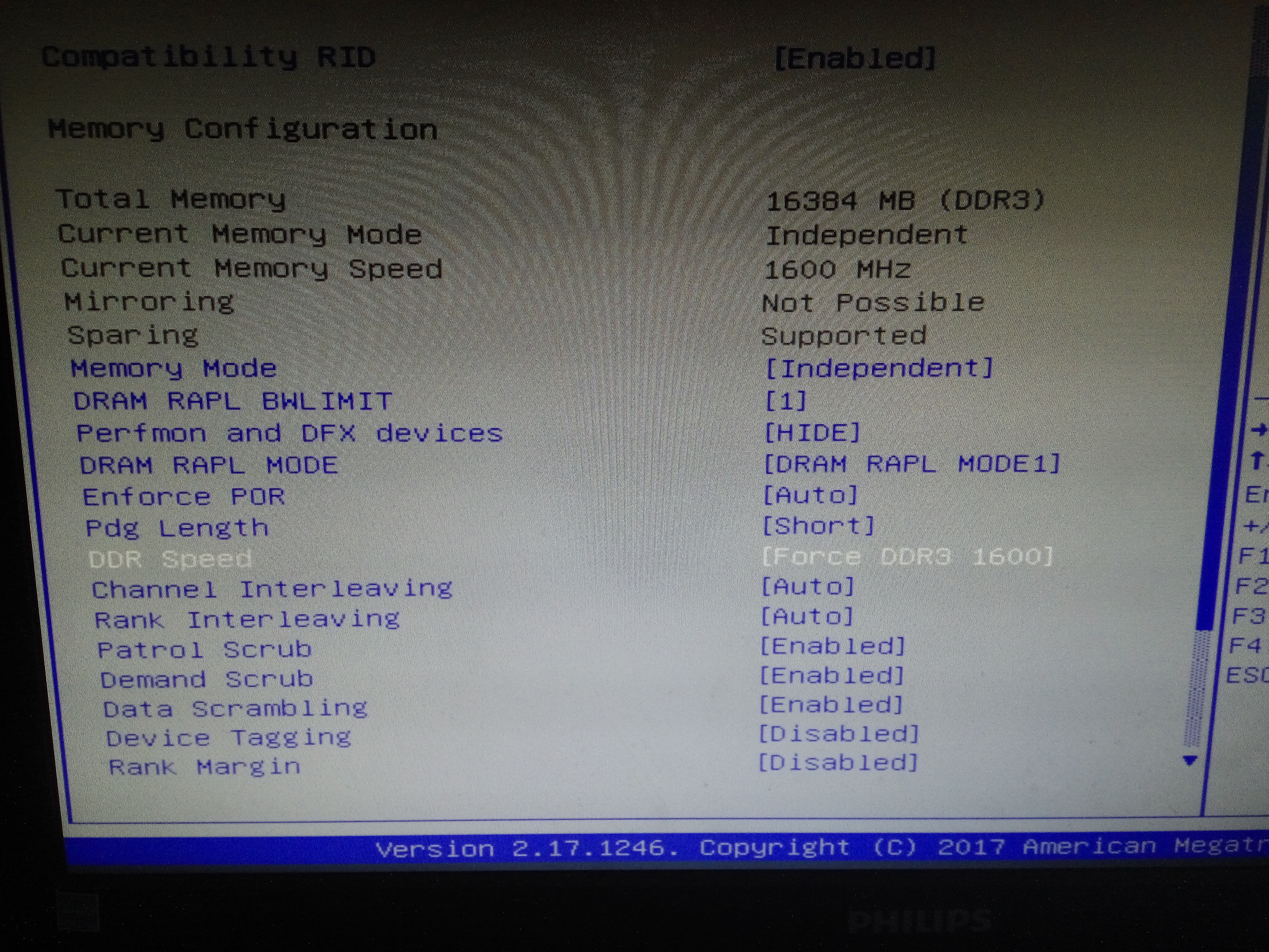

Тупа апдейт, завел свою самсуковскую память в радиаторах на 1600, вот фоточка де нашел:
IMG_20170707_183747.jpg [ 7.56 МБ | Просмотров: 2198 ]
Мне теперь более интересно как мне еще мой е5-2650 разогнать, ну, то есть, возможно ли это вообще и если да, то каким образом? :roll:
А я выставляю 1600 и тд, комп включаеться и всеравно показывает 1333, что делать?

Gotty писал(а):
Ну и заодно, может БП посоветуете? Вроде 1650 достаточно прожорливый, плюс планируется gtx 1070, один жесткий диск и ССД. 600-650 ватт должно хватить, но какой именно выбрать - не знаю.
Ну вроде чифа cps 650s тебе должно за глаза хватить
Добавлено спустя 1 минуту 37 секунд:
Хрен знает кстати, у меня сразу нормально завелось
Пробовал до 2133 разгонять ,делая больше первичные тайминги?
Регистрация: 07.07.2017
Не пробовал, ибо я не знаю что там по температурам, я ж не особо разбираюсь в этой теме. Есть какие-либо риски в этом плане? +Я собсно не вижу, где тут тайминги менять, так что если подскажете, то могу попробовать
Главное напругу больше 1,5в на память не ставь и следи чтобы VCCSA не превышало максимального для микроархитектуры твоего камня.
Так суть в том, что у меня собсно никаких настроек нету, я только могу зафорсить оперативку в 1600\1866. Кстати, на 1866 завелась нормально.
А у меня с E5 2640 даже 1600 не работает, надо биос шить(
