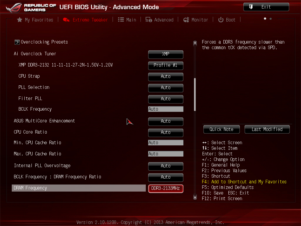

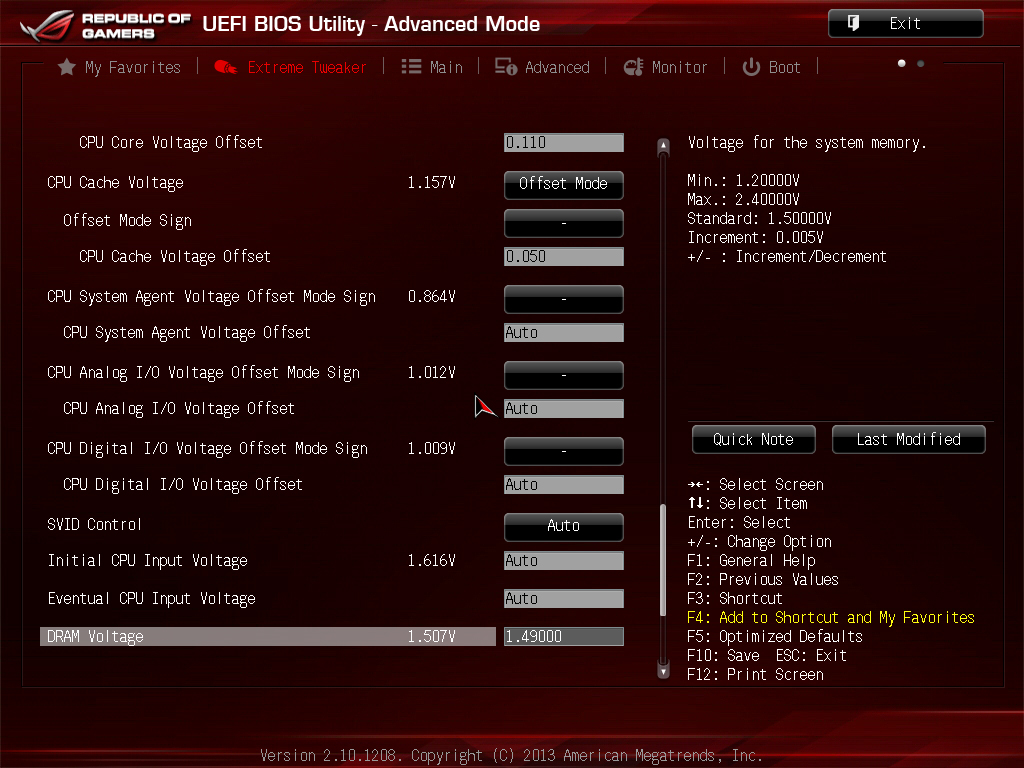

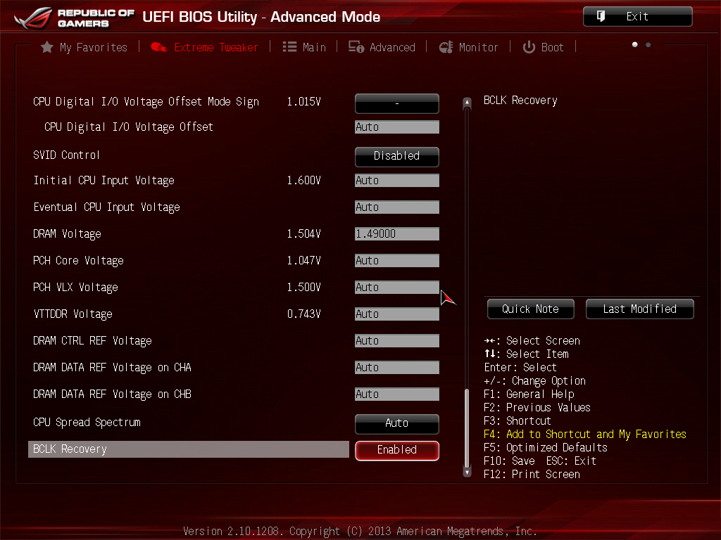

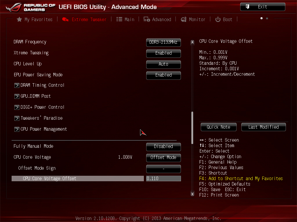

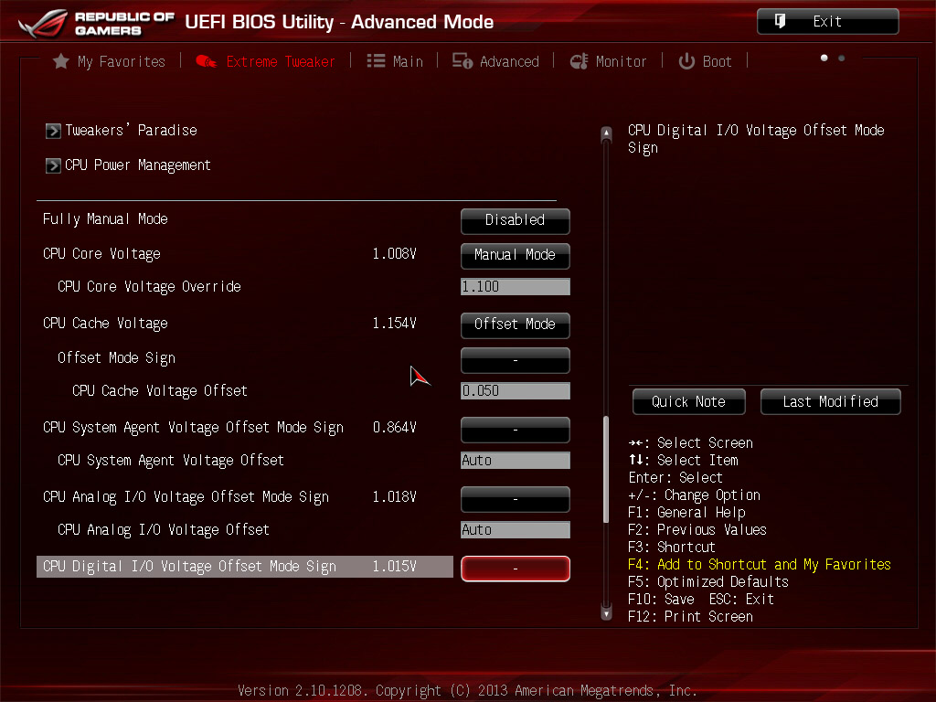

Регистрация: 20.01.2014
Astartes писал(а):
А можно скрин биоса с выставленным постоянным напряжением и 2 скрина мониторинга напряжения под нагрузкой, скажем, архивтора(1) и Линкса(2)?
Вот собственно...
Скрины биоса:
1.jpg [ 427.07 КБ | Просмотров: 792 ]
2.jpg [ 416.1 КБ | Просмотров: 792 ]
3.jpg [ 457.4 КБ | Просмотров: 792 ]
4.jpg [ 425.02 КБ | Просмотров: 792 ]

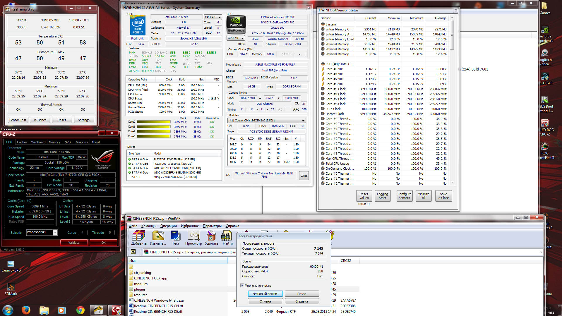

Добавлено спустя 4 минуты 20 секунд:

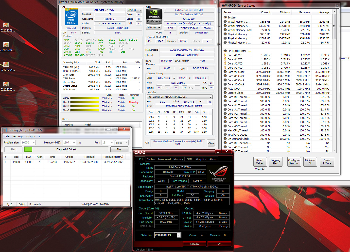

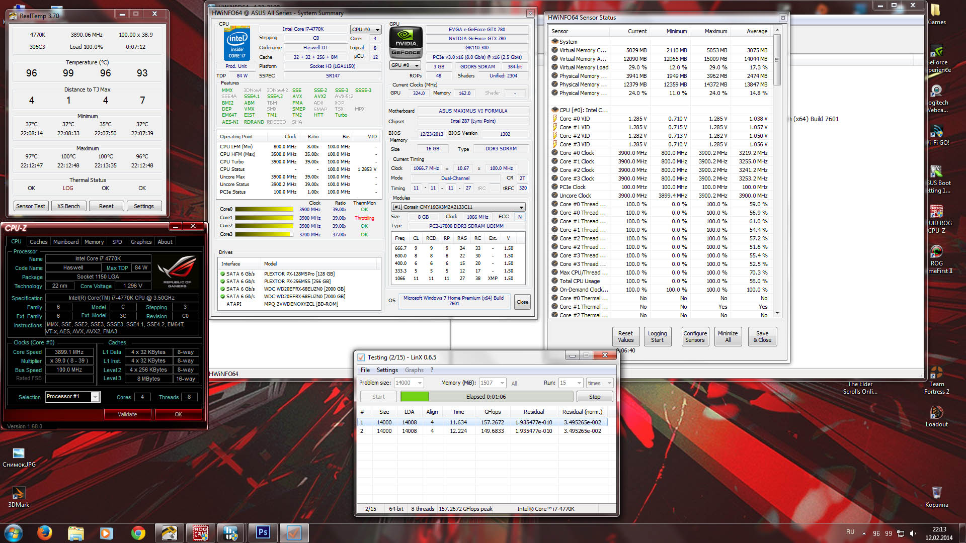

Скрины из под венды:
winrar.jpg [ 525.99 КБ | Просмотров: 792 ]
LinX.jpg [ 510.57 КБ | Просмотров: 792 ]
Адаптивный режим тоже пробовал.. ноль эмоций

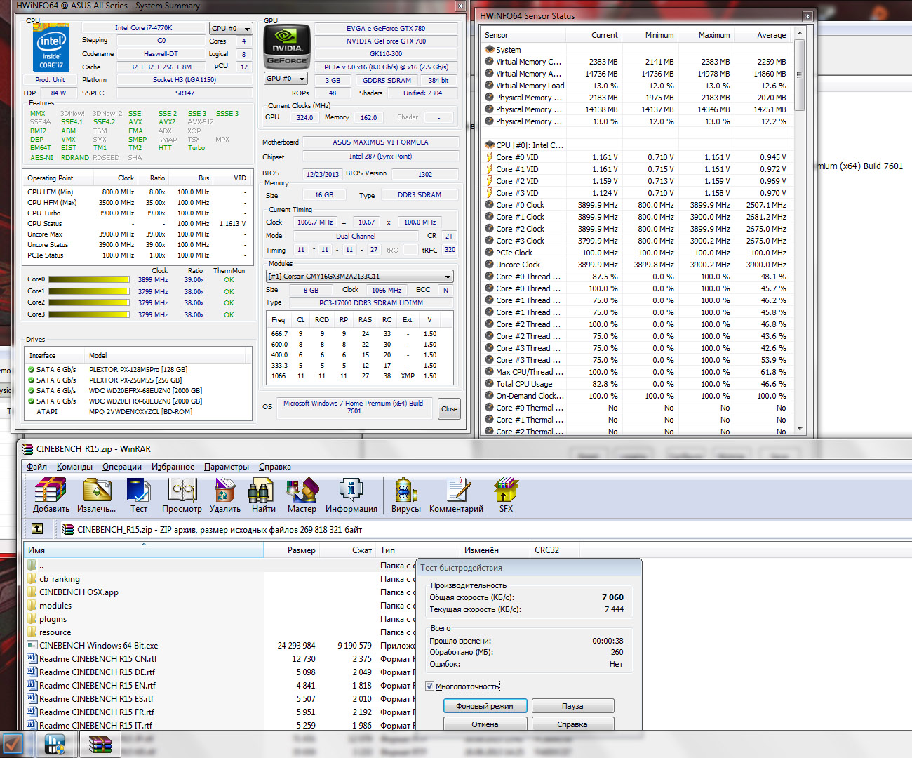

Добавлено спустя 11 минут 9 секунд:
Тоже самое в мануал режиме
140212222849.jpg [ 178.88 КБ | Просмотров: 788 ]
winrar2.jpg [ 605.83 КБ | Просмотров: 788 ]
LinX2.jpg [ 616.23 КБ | Просмотров: 788 ]
Добавлено спустя 5 минут 55 секунд:
Создается впечетление что с материнкой какой то трабл.. т.е. в биосе изменяя напряжение на проц в реале оно не влияет :roll:
