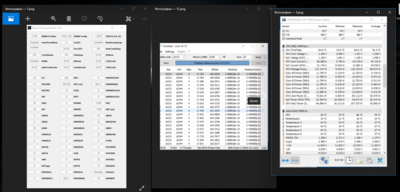

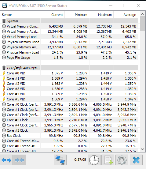

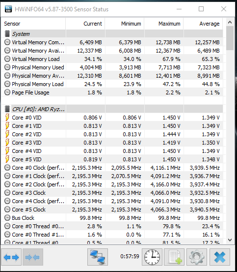

По работе PBO и XFR.
Один скрин в сбалансированном режиме,второй с драйверами ASUS. Сорри без спойлера.
Возникали у людей вопросы по поводу 1.5 В нормально ли в авто режиме-думаю да.
Обычно при сбалансированном режиме для RYZEN вольтаж 1.36В по всем ядрам и частота от 3975 до 4125.
Сбалансированный обычный виндовый скидывает частоты и напряжение намного ниже. Скрины внизу.
Сейчас прохожу ведьмак 3 заново,разницы в производительности не увидел от слова совсем.И даже сбалансированный винды,задирает напряжения до 1.45 В,
только там частоты прыгают от 2200 до 4100,а второй держит их на уровне 3975-4100. Автобуст работает отлично и не стоит переживать о напряжении.(хоть оно немного задрано).
Это все со стоковым кулером.

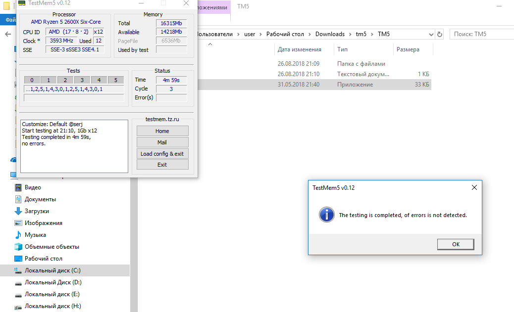

megapyatka

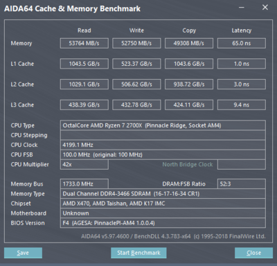

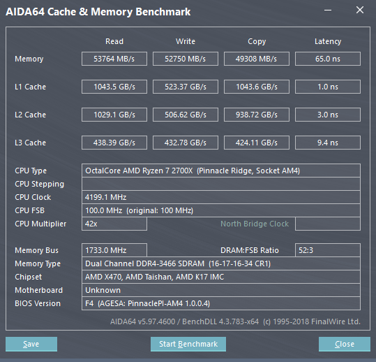

тут принято выкладывать вот так вот:
3466 v2 1.PNG [ 967.9 КБ | Просмотров: 976 ]
3466 v2 2.PNG [ 122.04 КБ | Просмотров: 976 ]
все остальное просто слова.

Регистрация: 06.05.2018
Фото: 4
megapyatka
тут сообщений много все и не упомнишь, ну я рад что ты взял 3200, с чем я тебя и поздравляю, только это не фига не успех.

Что за народ, им уже 3200 не результат)

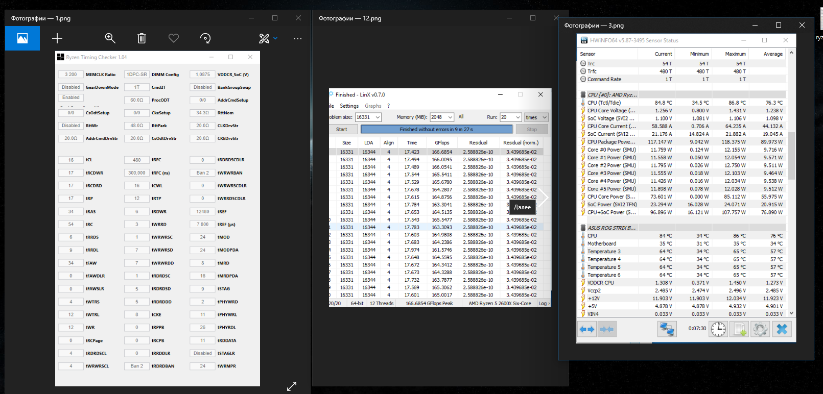

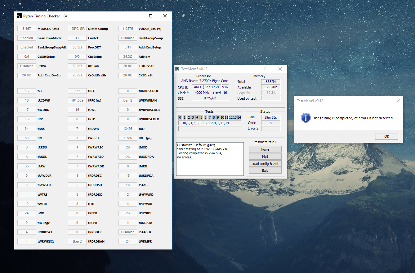

Регистрация: 11.01.2016
Sky87 писал(а):
megapyatka
дфые.png [ 51.07 КБ | Просмотров: 868 ]
asw.png [ 488.77 КБ | Просмотров: 874 ]
Не читаю и не кликаю статьи говноблогеров и косплейщиков с 7.04.2019
Фото: 4
megapyatka
хаха, пройди для начала тм5 версия 2 от асмуса на 30 минут и линкс 20 прогонов по 8 гигов а потом про стабильность пиши, смешно даже такое читать.
