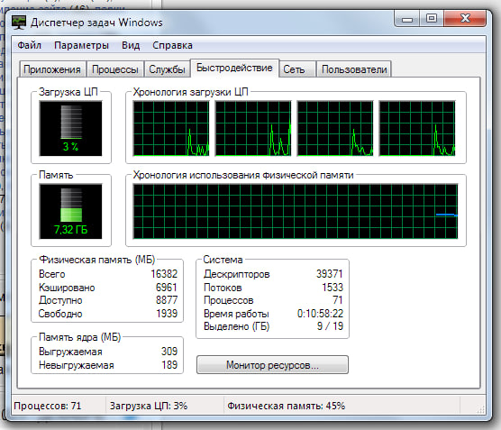

Регистрация: 18.11.2023
Много людей утверждает, что для 775 сокета нет смысла ставить больше 8 Гб оперативки.
Это отговорки. На приложенном скрине - диспетчер задач сразу после игры в Doom 3 BFG edition с большими текстурами (2012 + 2021 год), Firefox с десятком видео YouTube и большим кол-вом страниц не закрывался.
Как видно, загрузка ОЗУ те самые 8 Гб.
А это ведь вполне рядовая ситуация и игра не самая тяжёлая.

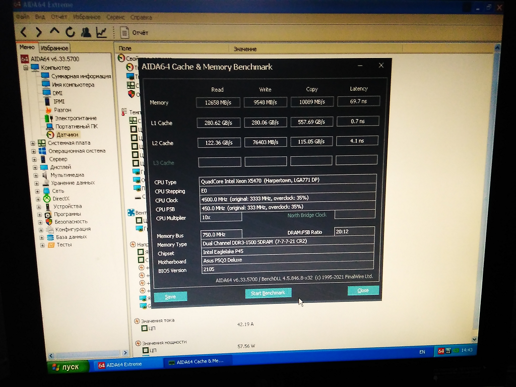

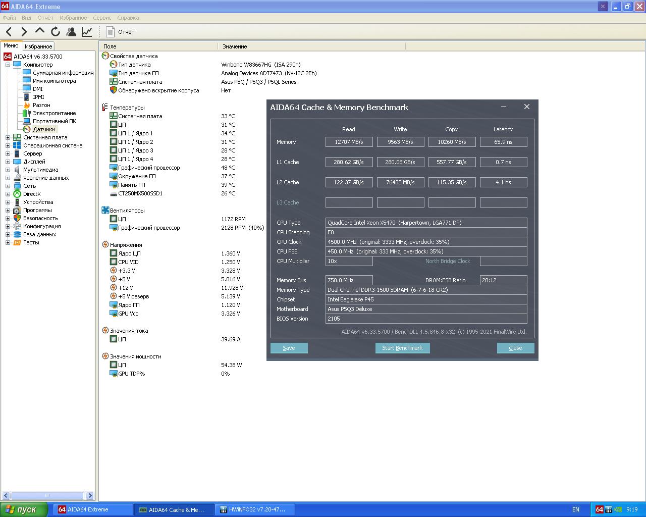

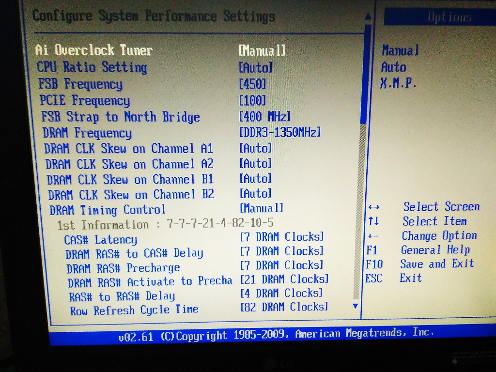

Регистрация: 13.09.2021

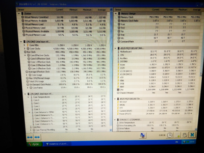

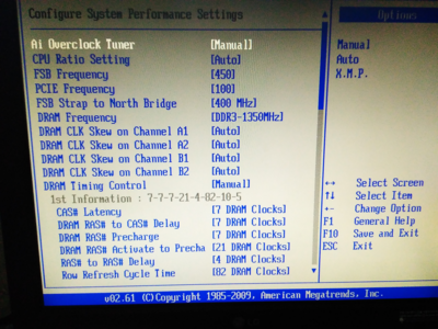

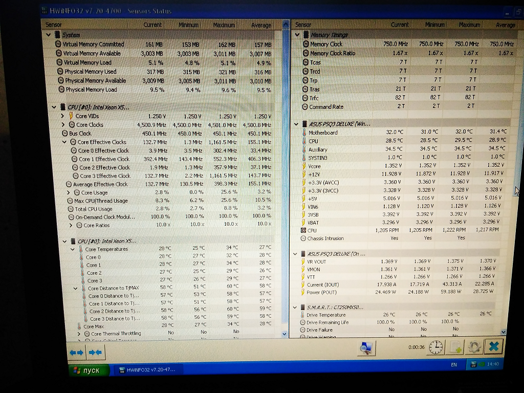

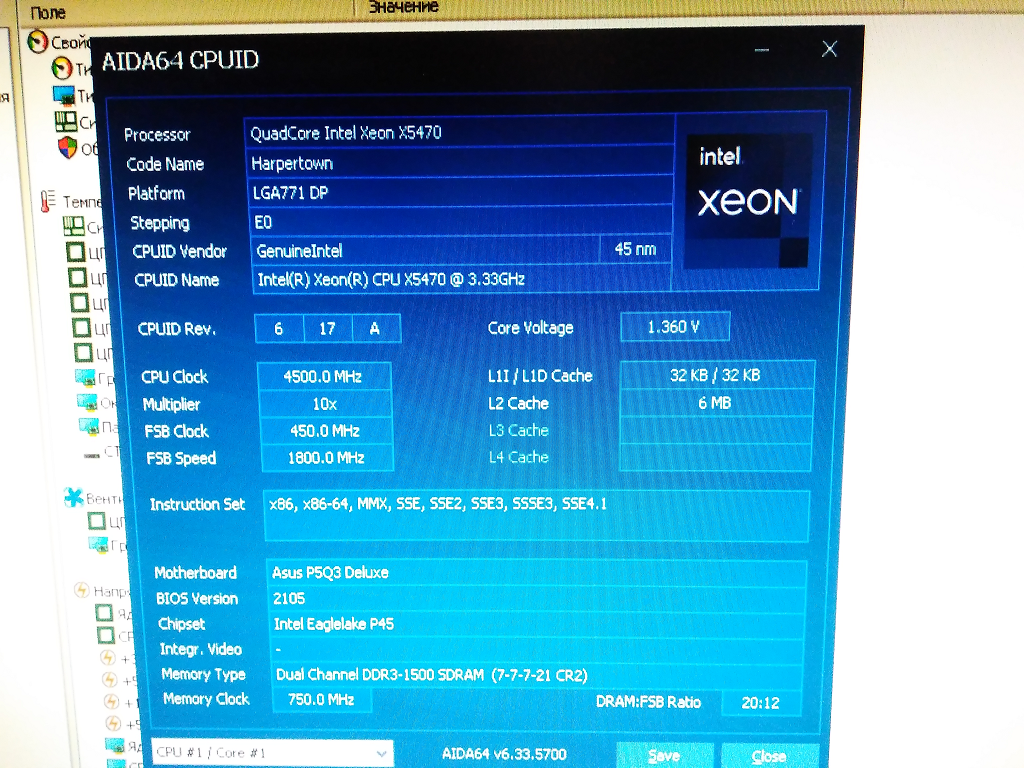

Приветствую. Странно, в hwinfo и aida частота памяти 1500МГц, а в BIOS указано 1350МГц. Интересно, какова причина такого расхождения?
memory_test_screen.png [ 1.18 МБ | Просмотров: 708 ]
hwinfo_screen.png [ 1.49 МБ | Просмотров: 708 ]
cpuid2_screen.png [ 1.34 МБ | Просмотров: 708 ]
bios_screen.png [ 1.42 МБ | Просмотров: 708 ]
У Вас FSB400 выставлена на 450. Возможно поэтому?
Регистрация: 13.05.2015
Откуда: Синее море...
Фото: 73
если это так важно, то изменяя strap можно получить другую цифру. пока что вижу чтение 12К попугаев - это практически максимум...
3770K/3570K...
Alio99 писал(а):
Возможно поэтому?
Трудно сказать. Сам вот интересуюсь...
Тут интересно само по себе несоответствие показателей частоты ОП в BIOS и в тест-программах - куда делись (или откуда взялись) "лишние" 150МГц? На частоте процессора 4500МГц, при любых других настройках частот FSB и strap, не удаётся запустить ПК или ОС (или добиться стабильной работы) с частотой памяти выше 1200МГц. При этом показатели частот памяти (при старте системы) всегда совпадают в BIOS и в тест-программах. Здесь же какая-то аномалия - по крайней мере, мне самому раньше не приходилось сталкиваться с таким явлением. Чуть поджав тайминги, можно немного улучшить показатель латентности, не утратив при этом стабильности работы:
для мода 771->775 всякие разные несоответствия обычное явление. в данном случае возможно из-за того, что "родная" шина проца 333, а страп 400. учитывая cl6, думаю реальная частота 1350. а вообще, поддержку ддр3 интел прикручивал уже на излёте 775, так что мелкие нестыковки неудивительны... не удавалось запустить - perfomance level стоит в авто или руками? у меня была когда-то P5Q3 с E5450 и дрянными кингстонами. так помню, что далеко не всё гладко с разгоном памяти было...
Подтверждаю это мнение. Когда-то давно был х5460 и аида показывала через какое-то время, что процессор бустился до 4800мгц, хотя у него буста в природе не было
Интересно, что крутил и вручную, и на авто оставлял, разницы особой не увидел.
значит инженеры асус хорошо поработали над биосом. а то, к примеру, та же гига может запросто в авто что-нить эдакое выставить и машина просто не запустится. хотя по железу вопросов к ним нет, прекрасные платы были...

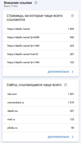

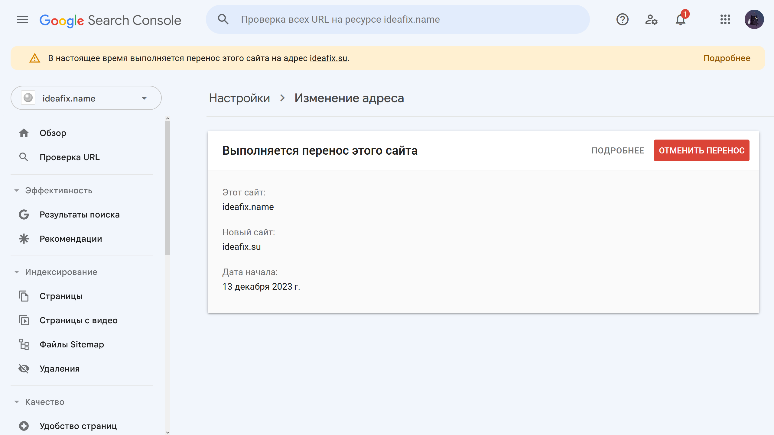

Промежуточный итог - домен ideafix.name эвакуирован к отечественному регистратору, к восточным коллегам не вышло, и оплачен до 21.04.2027.
Это означает что почти 4 тысячи (по данным google search) внешних ссылок, 2.5 тысяч из которых с двух топовых в РФ форумов, будут работать. Исправить такой массив данных на стороне форумов было бы не возможно. Коллеги с первого форума сказали что не имеют инструмента для работы напрямую с базой, а к администраторам клокеров я даже не обращался.
Тем не менее, прыжок в зону DOT-SU совершен и основным зеркалом блога останется ideafix.su. А на пейджранки и ТИЦ мне как-то пофиг.
Со "служебным" доменом ideafix.co, на который ссылается википедия и пр. такого хэппиенда пока не предвидится.
В ближайшее время (на каникулах новогодних, если ничего не помешает), попробую погонять топовый одноядерный проц.... :) Угадайте какой?:) Да есть Celeon G4*0 и Sempron 1*0, а так же Сeleron 4*0 на которых я кое что показывал в абсолюте, но... есть еще один, который в данной теме не оффтопик.
