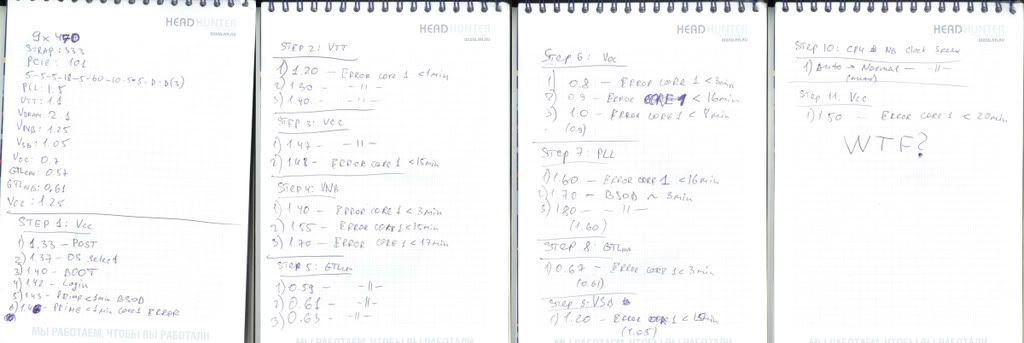

Снова я, товарищи. Я по-прежнему (уже правда веселья ради) пытаюсь добиться стабильного и предельного по температуре на воздухе разгона, и решил сделать по методу, описанному в факе на xtremesystems.
Вот что у меня получилось:
http://i27.photobucket.com/albums/c166/ ... tled-1.jpg
Небольшое пояснение к картинке: я специально ждал некоторое время и проверял то ядро, которое продолжало гонять тест. Самое-то странное, что вот на 1.50 второе ядро как видно с картинки вывалилось на 20 минуте, с 1.43 до 1.48 - на 15-ой, а вот первое-то ядро держалось стабильно как минимум часа 4, дальше мне просто надоело и я решил проверять дальше.
Что за странные глюки? Из-за какой-такой конкретной настройки могут происходить подобные выкидоны с такой дикой разницей в "разгоне отдельных ядер", при том что в C2D физическое-то ядро одно.
Так что вот, как видно из всего этого моего лога, если бы второе ядро вело себя как первое, я бы имел 4200+ на 1.43. А в итоге нет стабильности и на 1.50.
Это как?
