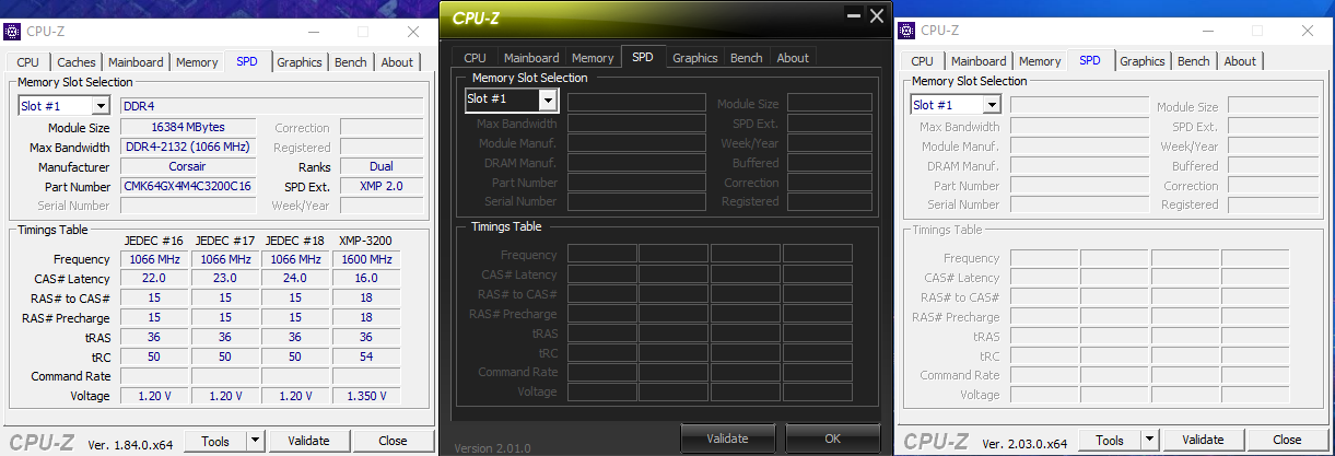

SK.art писал(а):
На моей Asus X299 Prime II - аналогично. Тоже не мог понять, в чем дело... Оказывается, я не один такой..SPD
В общем пока из CPU-Z молчат, подвернулась возможность сменить память 32Гб -> 64Гб одним китом (Был CMK32GX4M4B3333C16 стал CMK64GX4M4C3200C16), и после замены CPU-Z 2.03 стал показывать SPD у нового кита, вставляю старый - не показывает, вставляю новый - показывает. Прошло две недели. Я не сторонник использования XMP профилей и обычно прописываю всё руками, но решил посмотреть, что будет если активировать XMP на новом ките, настройки прописались точно так же как и руками, после активации/деактивации XMP профиля CPU-Z 2.03 перестал показывать SPD и на новом ките, в общем походу CPU-Z не причем и проблема все же в BIOS...

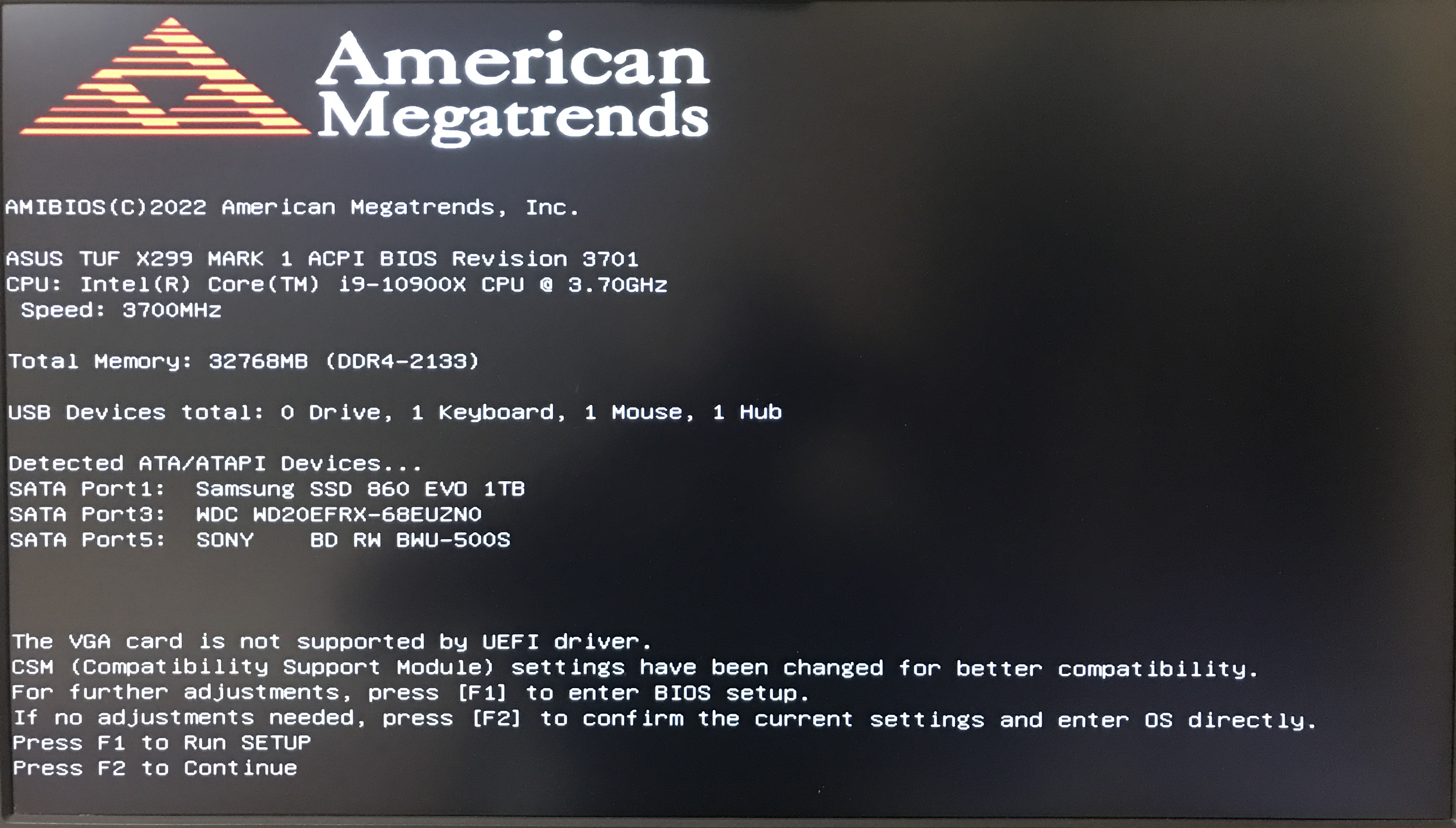

И вопрос не в тему, когда RTX4090 поставили у Вас МП ругнулась и в CSM с UEFI переключилась?

Cyborg39rus писал(а):
Всё робит(или я что то не так делаю?):
Повезло, что тут скажешь. У меня тоже все работало пока XMP не активировал/деактивировал, после пустые поля, 1.84 и ниже показывает, выше - нет. Сбросил BIOS всеми доступными способами (TD, CMOS, CMOS+BAT) и перезалил заново последнюю версию, и ничего... :?:
CPU-Z.png [ 87.79 КБ | Просмотров: 1242 ]
ISA Trident➢S3Trio64V+Voodoo2➢TNT2➢Ati9800Pro➢GF6800Ultra➢7800GS➢8800Ultra➢GTX285➢295➢470➢580➢780➢1080➢RTX2080S➢4080S➢...6080S
если все так, на одной ОС при одних и тех же настройках, то проблема кита и cpu-z, либо CPU-Z не может прочитать SPD у этих модулей памяти ввиду бага самой CPU-Z, либо SPD записан "кривовато". Если эти же планки на этой же версии CPU-Z отображают спд на другой плате, значит проблема в CPU-Z имхо или UEFI платы. Попробуй накатить старую версию UEFI если будет скучно.

[АЛКАШ] писал(а):
программатор?
Зачем?
EC1840 писал(а):
Может быть программная проблема в ос, попробуйте загрузиться из под другой ос(например с флэшки) и попробовать новые версии cpu-z оттуда.
Делал так первым делом, чтобы исключить ОС.
pirlt писал(а):
может контролер памяти уже того, другую память пробывал ?
да, был кит CMK32GX4M4B3333C16 на нем и заметил этот баг, поменял на CMK64GX4M4C3200C16 на нем все версии CPU-Z показывают, активировал и деактивировал XMP в BIOS и все труба, все стало как было, ни сброс ни прошивка BIOS не помогают.
после активации/деактивации XMP профиля перестал и новый кит показывать.

EC1840 писал(а):
А так всё нормально работает ?
Да, всё работает нормально, тот же Thaiphoon Burner читает SPD со всех слотов памяти без проблем!

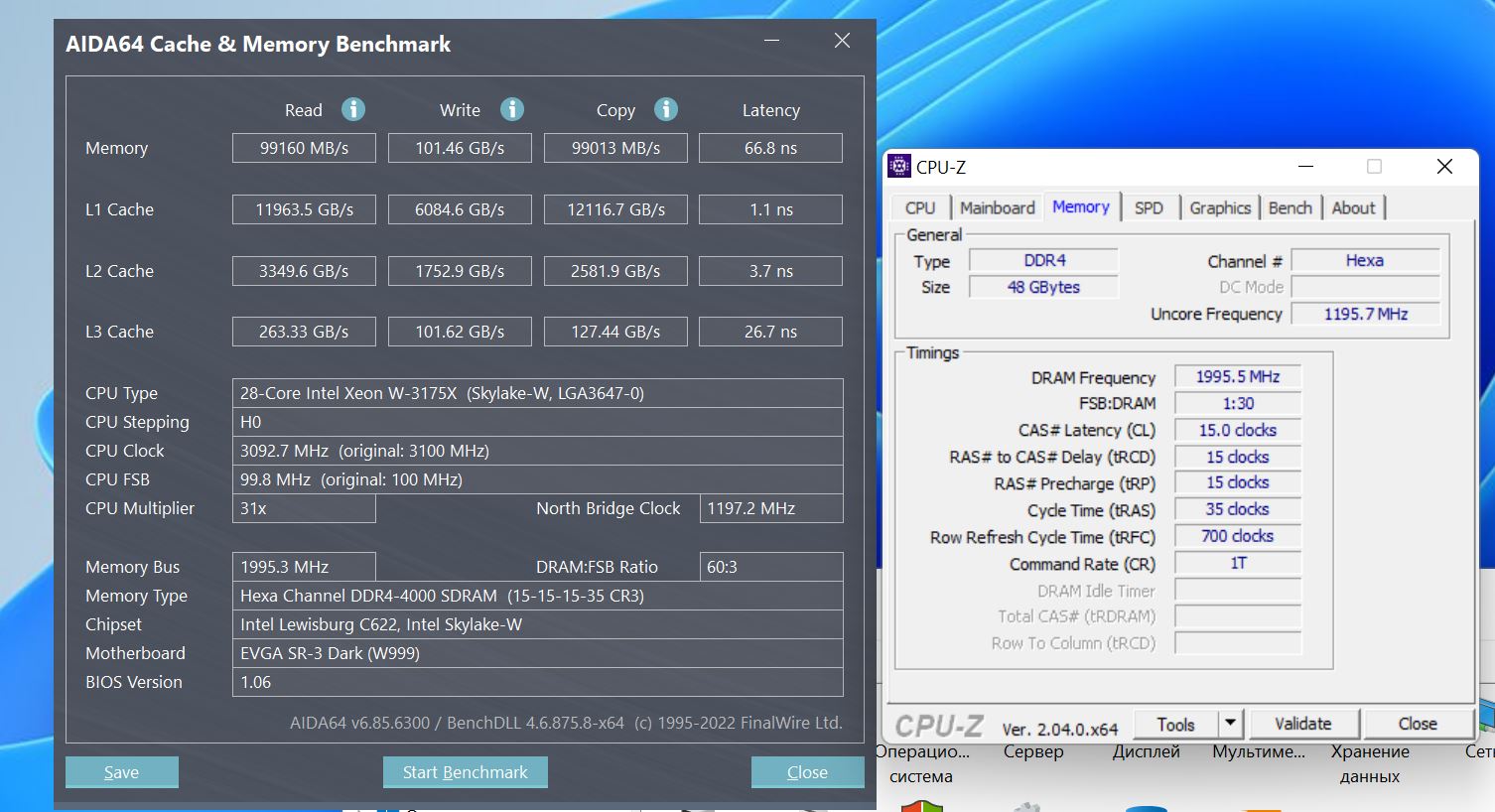

Регистрация: 21.03.2003
Решил вернуться в строй любителей HEDT. Собрал новый конфиг (см подпись).
Пока жду воду, могу только память гнать.
3175x это же skylake, поэтому не офф? :)
Во что получилось пока:
4453.JPG [ 179.48 КБ | Просмотров: 866 ]
3175X|Evga SR-3|192Gb|2Tb 970 Evo Plus|RTX4090|AX1600i|PG27UQ|MO-RA3 420

sgs писал(а):
Надо было вместо EVGA SR-3 брать ASUS ROG Dominus Extreme. Вот где крутизна. 8-)
там вся крутизна в цене, зачем более 6 слотов для памяти при наличии 6 каналов?
едет набор 32х6 ECC памяти 2666 дополнительно, не решил пока какую оставлю.
в ближайших планах скальп и установка direct die.
