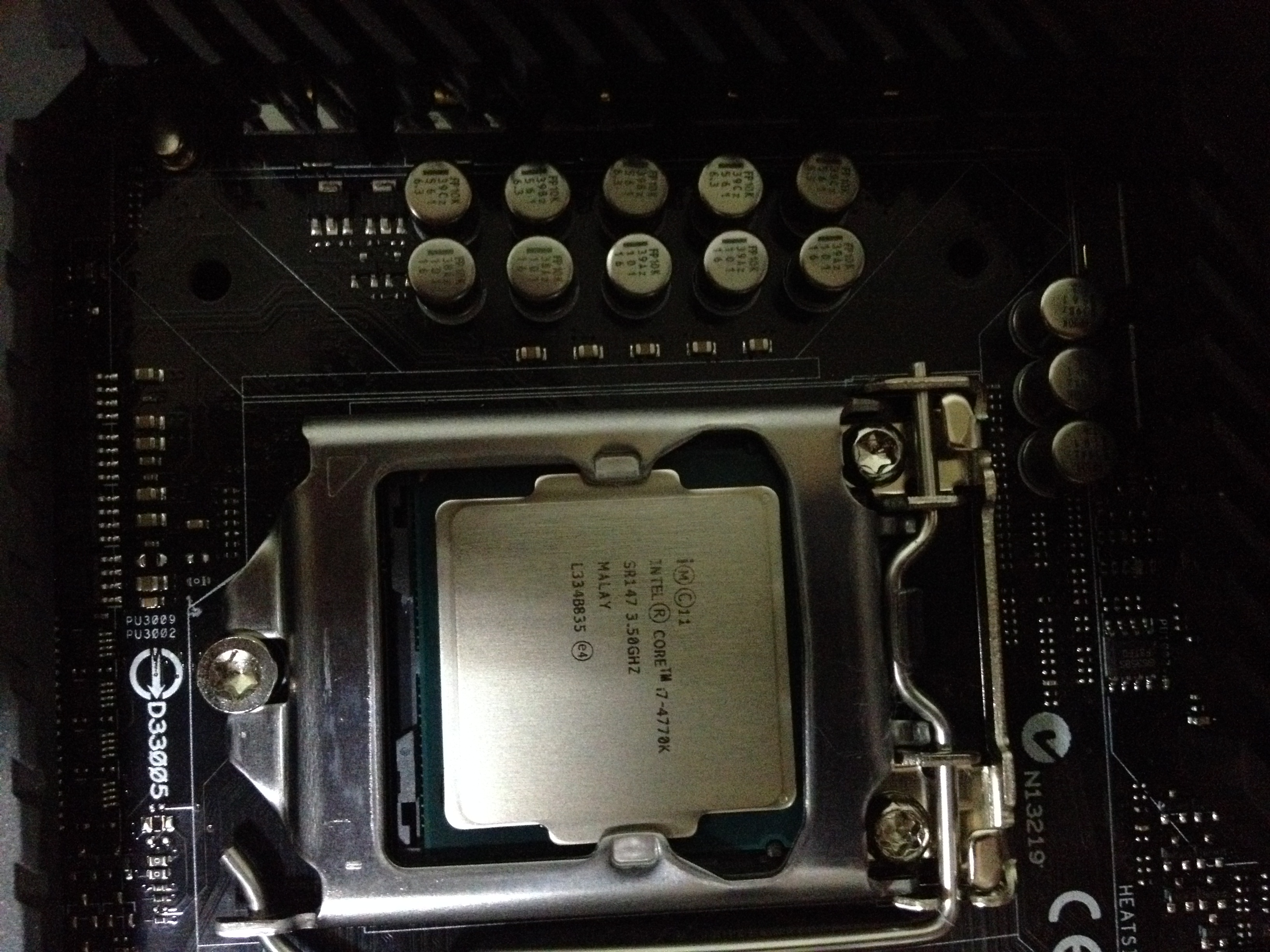

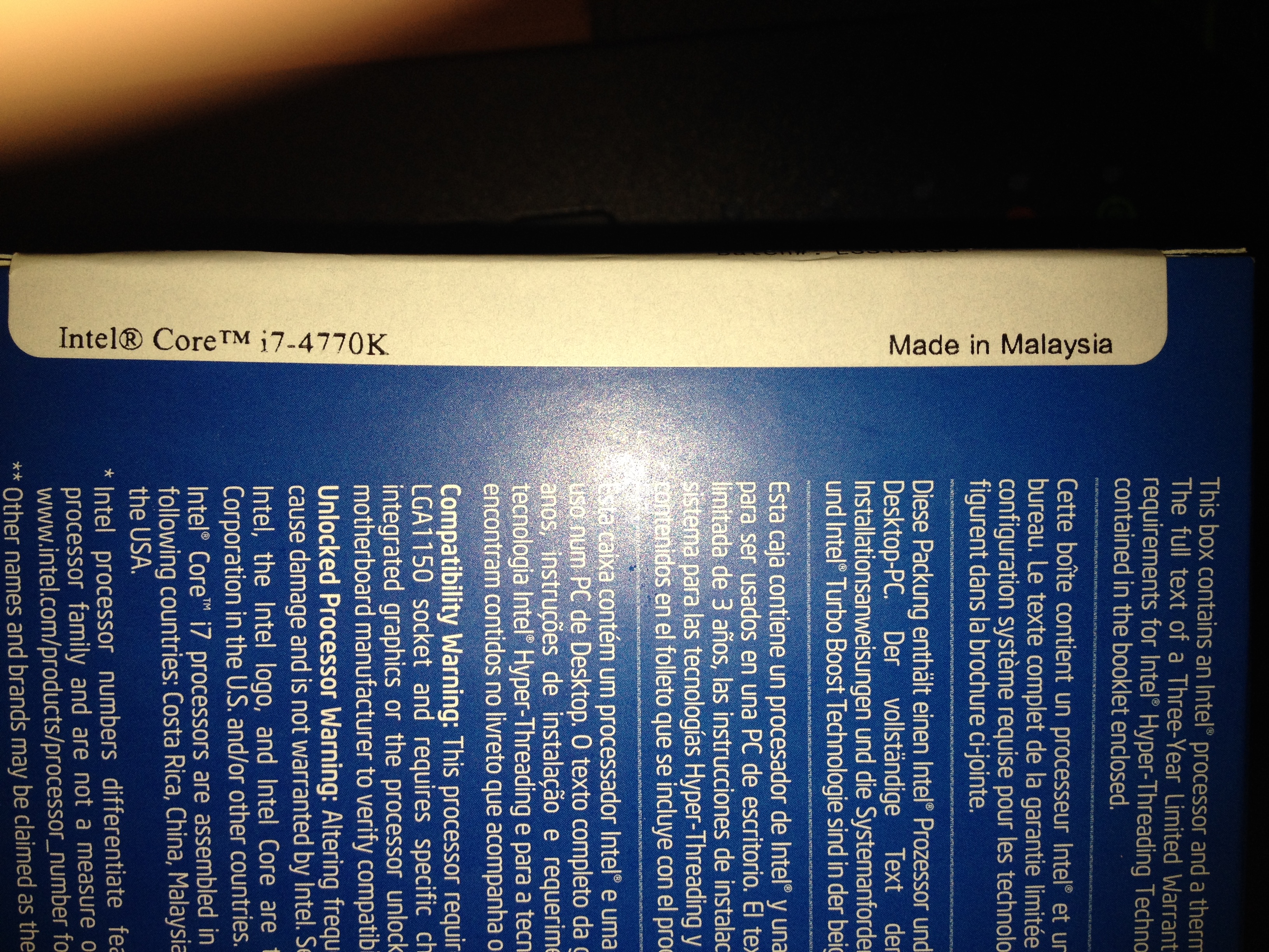

Стоит ли менять камень? ща кстати фотки коробки и самого камня прикреплю :-)
IMG_2048.JPG [ 3.49 МБ | Просмотров: 899 ]
IMG_2049.JPG [ 2.14 МБ | Просмотров: 899 ]

ясно, у людей и и-нете есть те же температуры, похоже просто бокс кулер не справляется с охладом вот и все.

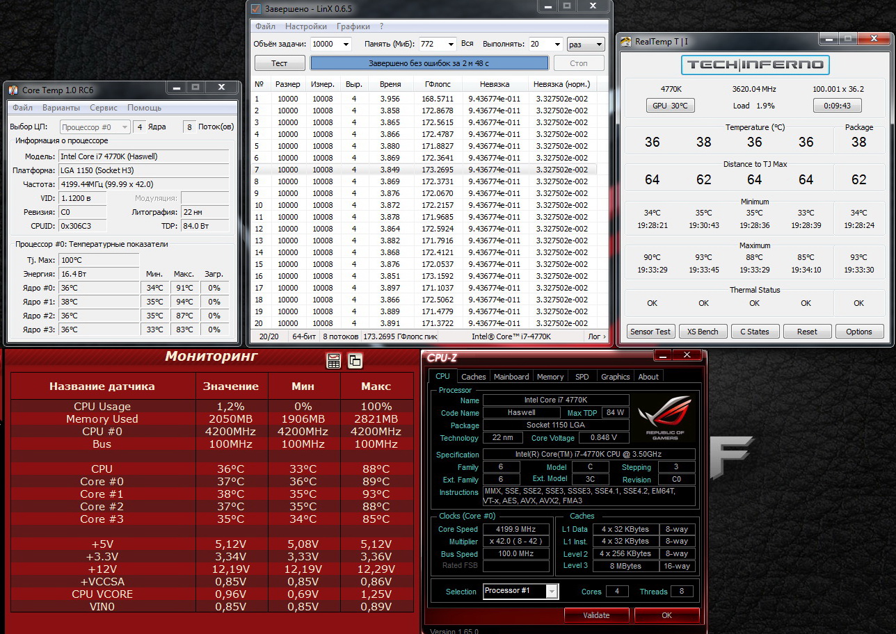

Регистрация: 04.04.2008
всем привет !
гоню проц 4770к
сменил кулер, собрал опять комп (при смене кулера материнская плата вытаскивалась полностью)
начал тестить и обнаружил, что программы Core Temp, Cpu-Z, ОССТ перестали показывать текущую частоту процессора, показывают все время только максимальную, а вот в программе RealTemp TI все в порядке - в простое показывает разные коэффициенты, в нагрузке максимальный
думал что в биосе что-то не так, все проверил, загрузил сохраненный профиль - не помогло
сбрасывал биос по умолчанию - то же не помогло
загрузил систему с другого винта, т.е. другую систему - в ней все работает, видимо какой-то странный глюк виндов (Win 7)
из-за этого глюка винды уж очень не хочется переставлять =(((
гнал оффсетом - минус 0,02
вот скрин
pic_5.jpg [ 511.45 КБ | Просмотров: 870 ]

Ну так переставь винду - у нее бывает, чеж поделать.
