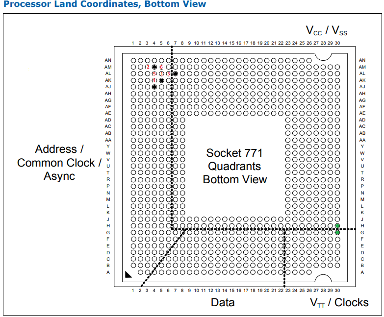

Хочу завольтмодить X3233, а то на 400 шине работает не стабильно
Сейчас у меня VID 1.20
Я так понимаю, это по таблице так
1 1 1 1 0 1 0 1.20000
проще всего сделать 1.25, думаю, должно хватить
1 1 1 1 0 0 0 1.25000
Т. е. мне надо VID2 замкнуть на соседний VSS чтобы 1 заменить на 0? Или достаточно просто его заклеить, изолировав от сокета?
Регистрация: 22.11.2007
Откуда: dp.ua
Не та таблица, была, кто же знал, что они от проца к процу отличаются
Итак, скачал PDF "Quad-Core Intel® Xeon® Processor 3300 Series"
Есть (VID7-VID0)
0 1 0 0 0 0 1 0 1.2000
Надо сделать
0 0 1 1 0 0 1 0 1.3000
Т.е. VID6 замыкаем на землю, VID4 и VID5 заклеиваем (изолируем от сокета)
Цифрами обозначены VIDы, черным VSS, зеленым BSEL1/BSEL2, которые надо заклеить для получения шины 1600.
Включаю и... ничего. Та же история, напряжение 1.200, проц работает на 1600 шине, но сразу падает в тестах. На 1333 стабильно.
Проверил проц на другой плате, биос показывает четко Vcore 1.3000, мониторинг 1.298
Я бы уже бросил это дело, посчитав, что плата просто игнорирует мод, но я на ней одно время гонял Q6600 на 1600 шине, для чего требовалось поднять Vcore до 1.45, и это через пинмод получилось сделать.
В чем может быть дело?
771.png [ 198.18 КБ | Просмотров: 3062 ]
