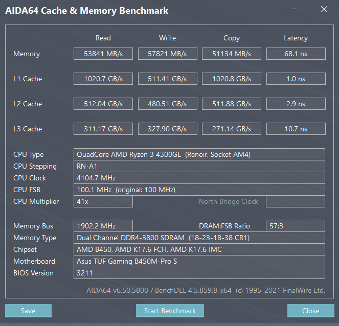

Регистрация: 24.09.2019
Вобщем, продолжаем разговор :-)
Дрова на Вин7 я так и не нашел/не приспособил, да и некогда особо было. Через пару дней поставил Вин10, под нее все встало ровно и сразу. Систему собирал не под экстремальный разгон, а так - чуток :-)
Стал вникать в тему, скачал Dram Calc from 1usmus, больше 10 лет этим не занимался...
По умолчанию память стала на 2666, сразу поставил 3800, в стоке выставило конские таймеры, работало хорошо.
По калькулятору попробовал safe preset, но что-то пошло не так, черный экран, POST не проходит, сброс. Попробовал пару разу с одинаковым эффектом, устал :-) UEFI биоса у меня ранее не было, сидел на древнем AWARDe, поэтому было тяжко разбираться. Вобщем, плюнул поначалу, работать надо, а не экспериментировать.
А вот сегодня решил еще поэкспериментировать, время появилось, ну и в итоге потихоньку понижая тайминги пришел к тем же цифрам, что и в калькуляторе, но трогал только основные. SOC Voltage = 1.1V, DRAM Voltage = 1.395V
Латенси особо не падало, больше всего помогло Power/Gear Down mode сделать выкл/вкл.
В целом результат устраивает, соки выжимать не планирую :-)
Кулер прилепил старенький Zalman 7500 от AM2
cachemem_3800_28272758.png [ 100.17 КБ | Просмотров: 1923 ]
cachemem_3800_18231838_last.png [ 100.09 КБ | Просмотров: 1923 ]
Zen_3800.png [ 46.92 КБ | Просмотров: 1923 ]
