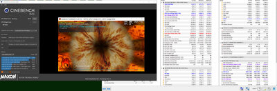

Итого, смотрим общее потребление Core+SoC Power SVI2 TFN в синебенч 23 + фурмарк.
Сток, встройка сбрасывает частоты относительно штатных 2100, если бы был правильно настроенный офсет питания проца частоту держала бы. Не знаю, как тут работают лимиты. А так процик отжирает основное.
Сток 4750g

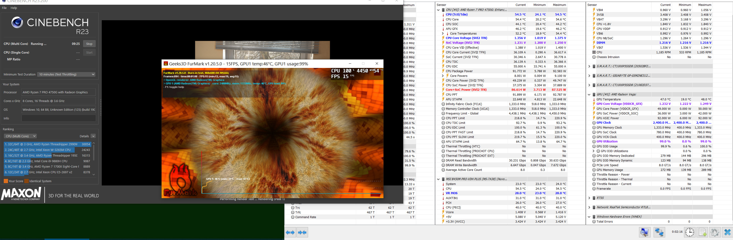

Настройка 35Вт в биосе, частоты закрыл синебенчем, но переделывать лень
35Вт
2 Огранич.35Вт.jpg [ 939.98 КБ | Просмотров: 650 ]

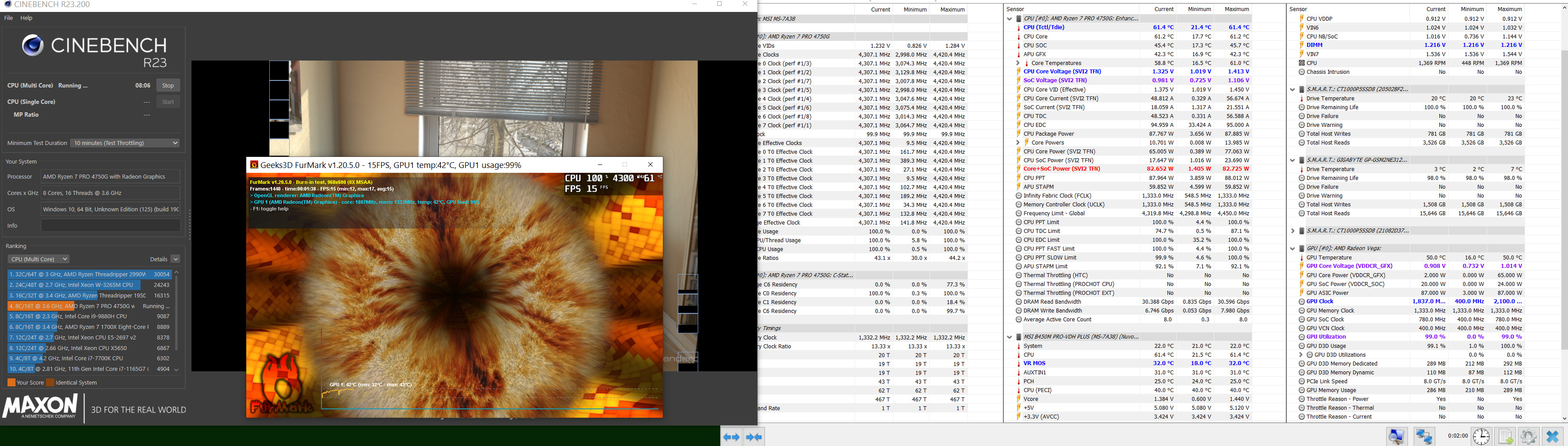

Настройка 35Вт в биосе, встройка фикс 2400, сок 1.25в. Видно, что ограничение не работает ни на проце, ни на встройке. Что понятно, ибо это уже не авто. И тут вопрос - шевеление всяких PPT и т.д. так же повлияет?
35Вт+встройка 2400
3 35вт_встройка2400сок1.25.jpg [ 977.86 КБ | Просмотров: 650 ]

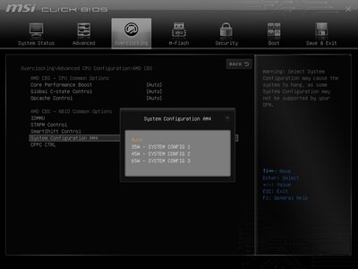

Так что самый простой путь правильно сделать из ххххG процик ххххGE найти в биосе похожее и поставить 35Вт.
биос настр.
4 MSI_SnapShot.jpg [ 91.13 КБ | Просмотров: 650 ]
