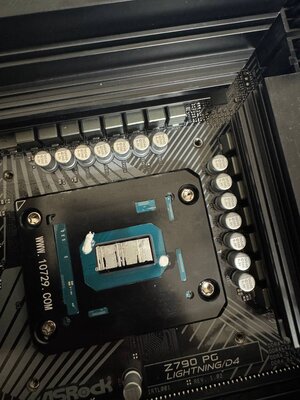

О, вот нашел фото, сделанное глубокой ночью две недели назад:
IMG_0736.jpeg [ 167.9 КБ | Просмотров: 1528 ]
Добавлено спустя 1 минуту 37 секунд:
В местах, соответствующих видимой поверхности кремния, металл остался на радиаторе и залудил поверхность.

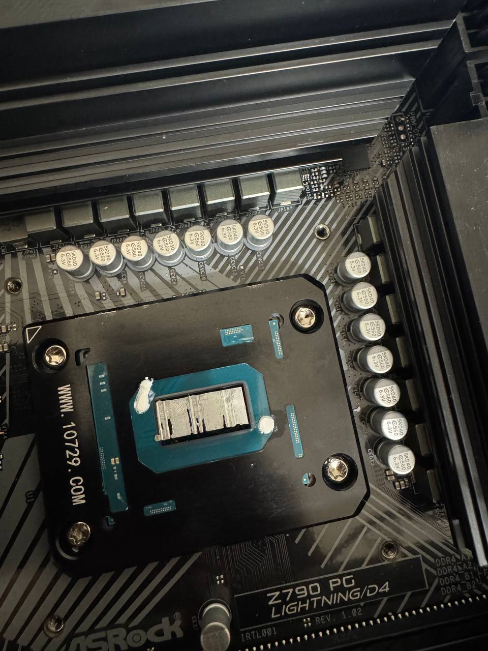

Извиняюсь, а что за герметик по кругу? Боюсь, если я намажу тем, с которым крышку на скальпированный проц лепил - потом не оторву..
Регистрация: 27.02.2007
Фото: 118
natural_fake, обычная КПТ-8, выдавил по краю. Она при монтаже радиатора вдавится и создаст барьер. Который полезен, если перестарались и положили слишком много фольги.
Мало кто об этом задумывается, но КПТ-8 отлично подходит для изоляции. Главное не мазать ей сокет. :lol:

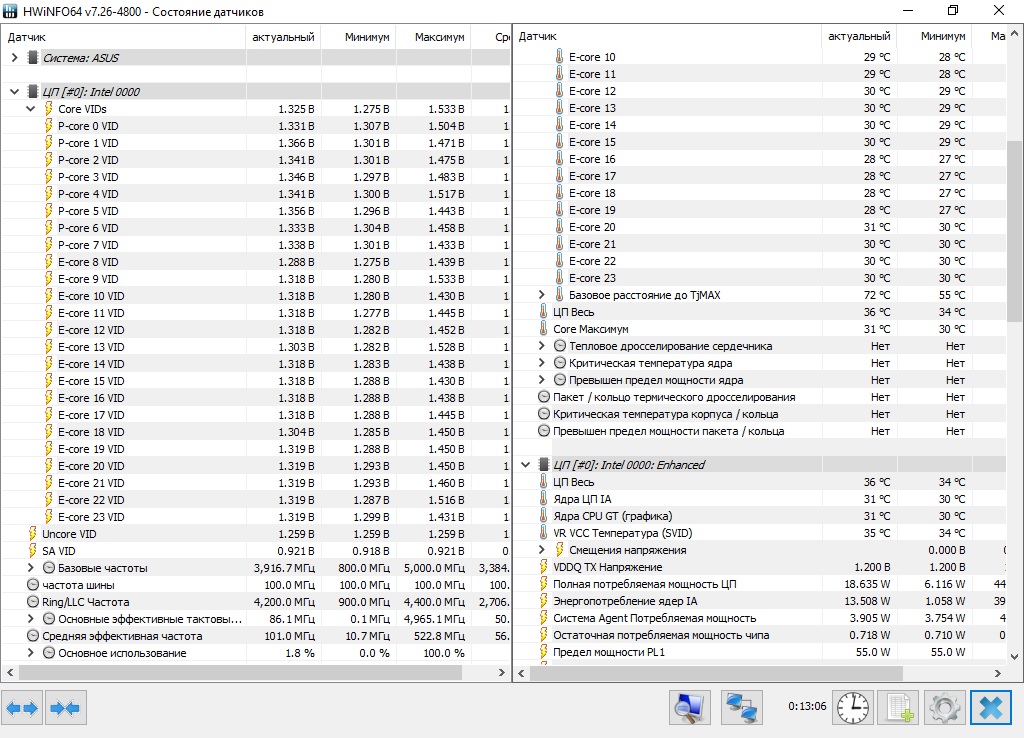

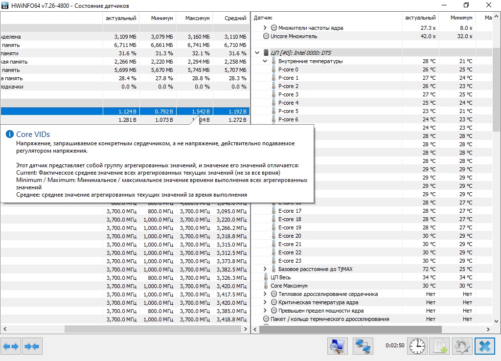

вот и я получил свой Q1LP! Даже завёл. Но не надолго... Сижу медитирую и курю мануалы КАК убрать 1.6в(почти) с ядер в простое! Или это глюк мониторинга?
1.53вй.jpg [ 294.05 КБ | Просмотров: 1295 ]
111.jpg [ 281.61 КБ | Просмотров: 1295 ]
В биосе на старте сразу пишет 1.4в!!! нашёл где выставляется оффсет, установил в начале 1.2в(минус 0.2) - в биосе отнимает, в видне ноль на массу. Ок, выставил "мануал" 1.2в - те-же яйца, вид сбоку!
А ещё постоянно горит ограничение "лимит ринг"...

Megagad, поставь фиксированное напряжение, какое хочешь, да и всё.

Megagad, эти значения не реальные напряжения, а те что ядра захотели от регулятора. Не обращай внимания. Ядра, как и все остальные, много чего хотят, но не все хотелки соответствуют реальности.

Megagad VID это то, что хочет проц, а что выдает МП по итогу смотри в Vcore.
