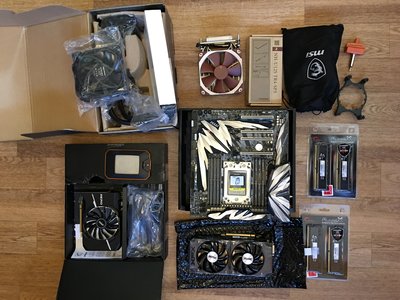

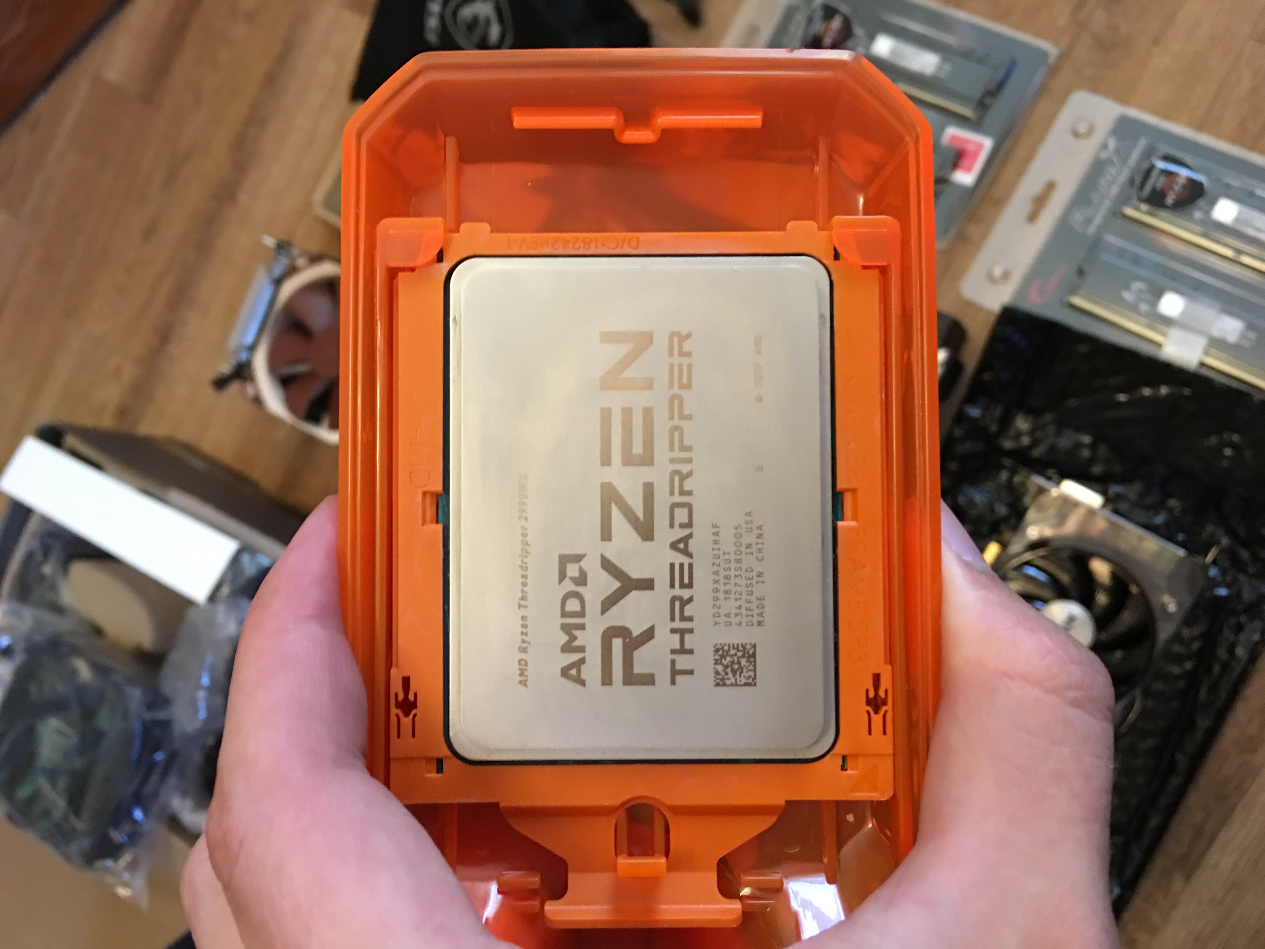

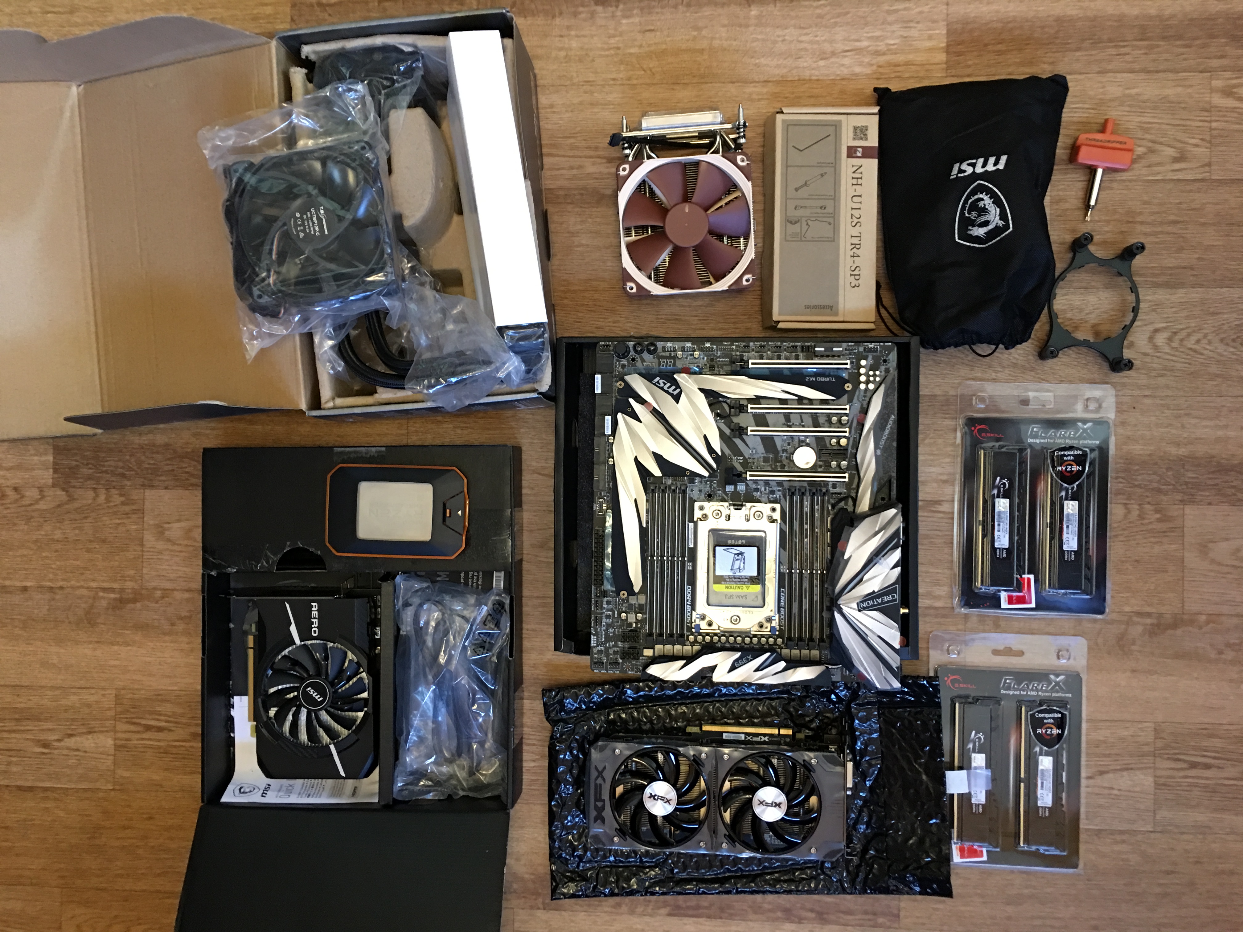

Прибыл ко мне Threadripper 2990WX + MSI MEG X399 CREATION , а это значит что для людей с такой платформой будут особые оптимизация дабы получить максимум в рабочих приложениях и играх. Попутно протестирую G.skill Flare X, посмотрим что с них можно выжать.
тык
IMG_6641.JPG [ 2.39 МБ | Просмотров: 1037 ]
IMG_6643.JPG [ 1.61 МБ | Просмотров: 1037 ]
Огромная благодарность James Prior и Steve Bassett за сюрприз и возможность помогать пользователям :)
