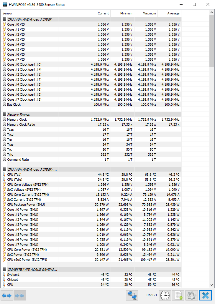

Sengoku писал(а):
Температуры будут под 100 постоянно
ась? у меня под праймом 85, в играх максимум 70
вот в реале темпа, серфинг итд итп
1.PNG [ 98.11 КБ | Просмотров: 1102 ]
