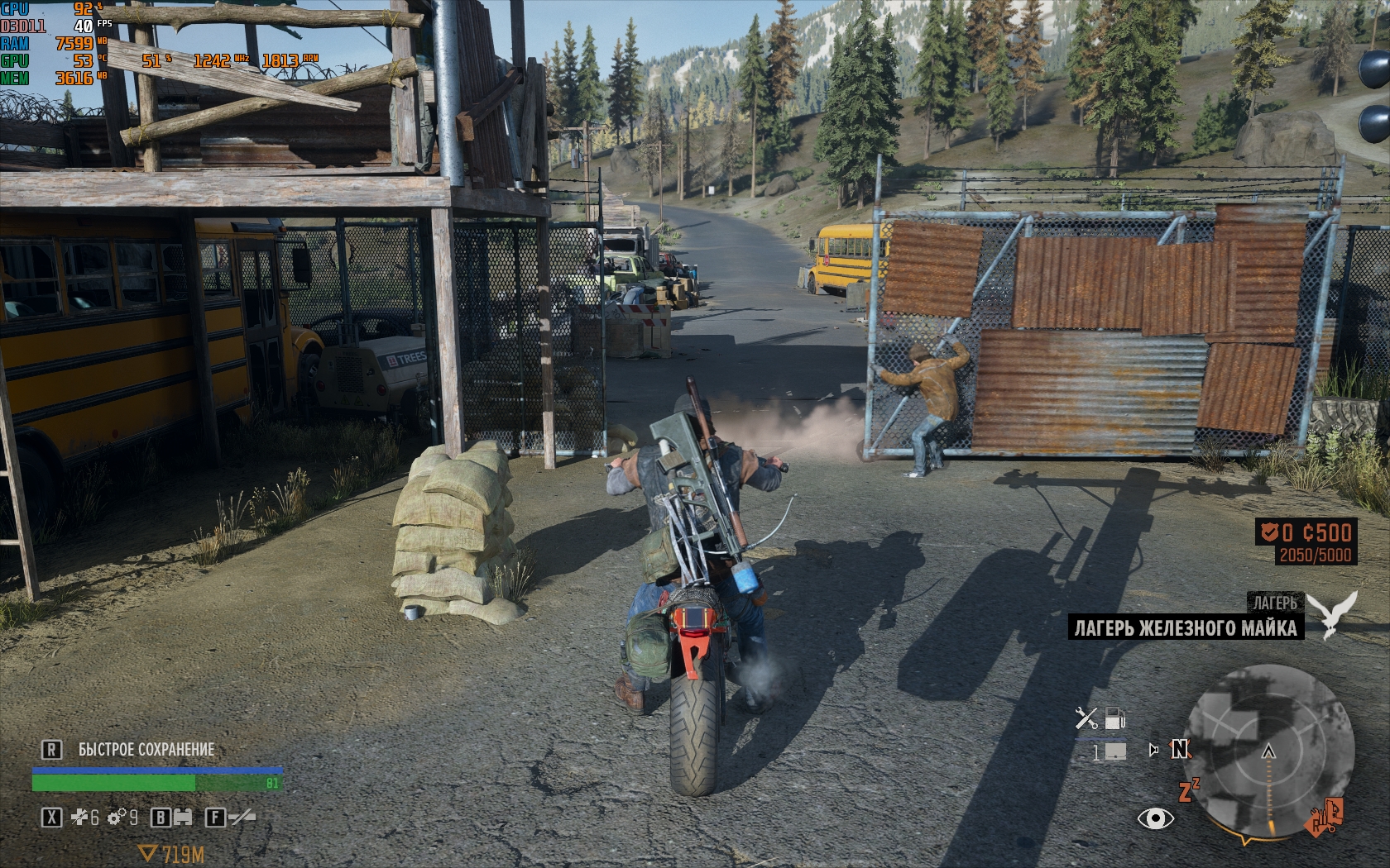

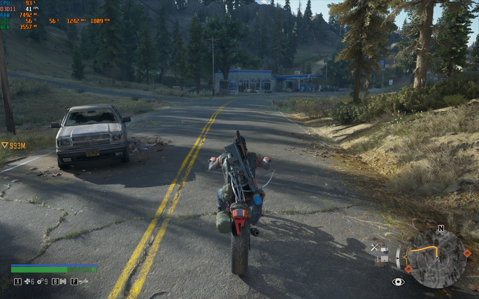

ахахах, запустил Дайс Гоне с фихом. ну чо, с горем пополам ездить можно на средних настройках. сейчас попробую 8 гб видик вставить, поможет ли от нехватки оперативки.
DaysGone_intel_fix_2024_06_01_14_01_00_112.jpg [ 1.64 МБ | Просмотров: 615 ]
DaysGone_intel_fix_2024_06_01_14_01_51_930.jpg [ 1.45 МБ | Просмотров: 615 ]
Регистрация: 05.12.2017
Что там у тебя за система? Вообще то gays done идёт на 775 на максималках в 40-50фпс, только на мотоцикле немного просадок
i5 11400f | 16Gb | 3060 12Gb
Phenom II X3 720 | 16Gb DDR2 | 1030 2Gb
Регистрация: 16.02.2009
Фото: 12
sunpharma на максимальных настройках оперативки не хватает с 4гб rx470, лень карты переставлять, все равно играть некомфортно, то 50 фпс то 30, в замесах с гнездами и ордами, в кемп шермане 20 фпс. не знаю может лицензия идет шустрее или на нвидиа дрова получше. ну и это еще на 7х64 дрова 22 года, тоже может влияет... игре не хватает 12дх, тогда бы она шла шустрее. но вообще я запускал игру на 10ке на более новых дровах и там точно такие же были просадки в Кемп шермане как и на 7х64.
