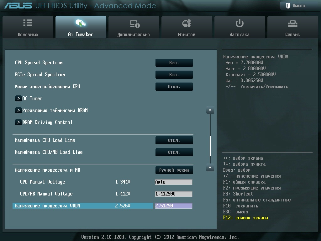

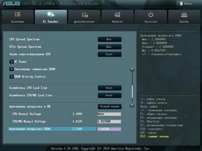

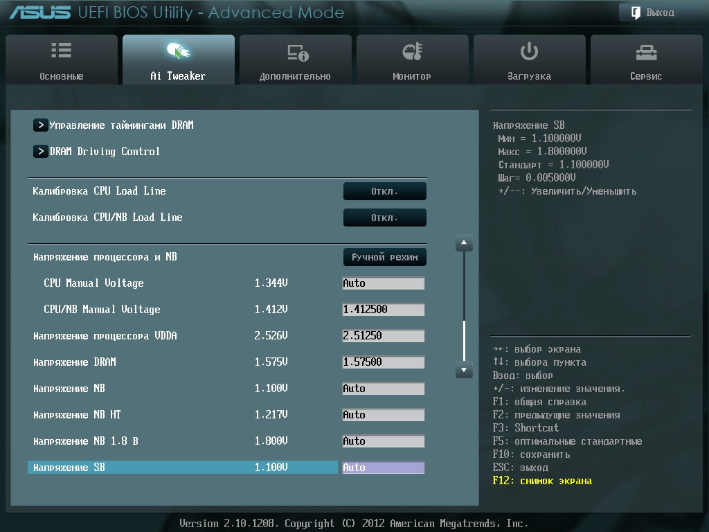

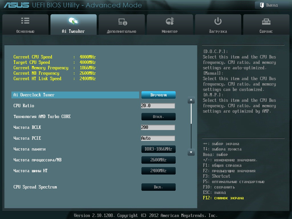

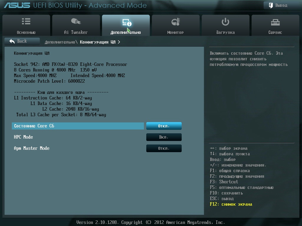

igarusman писал(а):
Господа, нужна ваша помощь. Тема: нестабильность разгона.(прошу учесть то,что до разгона этих проблем не было)
Симптомы:
-выкидывает с игр на рабочий стол без ошибки
-синий экран(тут работаем, понизил частоту проца на 0,5 множителя и с 2640 до 2400 NB и HT сбросил, ошибка осталась, думаю обратно поднять до 2640 и работать в сторону процессора)
-картинка просто зависает намертво(помогает только долгое зажатие питания)
соль в том , что я плохо разбираюсь с вольтажом на процессоре, могу поставить ручное управление и выставить 1.4V, придаст ли это стабильности для таких частот? FX8370 поднят с 4 до 4,58
Если разгоняешь шиной то на этой мп нет смысла
Вольтаж будет зависить от экземпляра процессора (всему есть рамки) особых иллюзий не строй если 4.4 на постоянку будет уже отлично, 4.7 это для asus sabertooth 990fx,GIGABYTE GA-990FXA-UD3 и то с обдувом.
linx в 2х словах позволяет определить повышается ли производительность от повышения частоты, нет ли недостатка напряжения, показывает относительную стабильность системы.
Отдельное внимание включенной опции CPU Spread spectrum , без нее крашился тест кеша aida.
Множители.jpg [ 162.39 КБ | Просмотров: 928 ]
Конфигурация ЦП.jpg [ 137.37 КБ | Просмотров: 928 ]
Cpu Spread.jpg [ 151.18 КБ | Просмотров: 928 ]
Напряжения.jpg [ 152.5 КБ | Просмотров: 928 ]

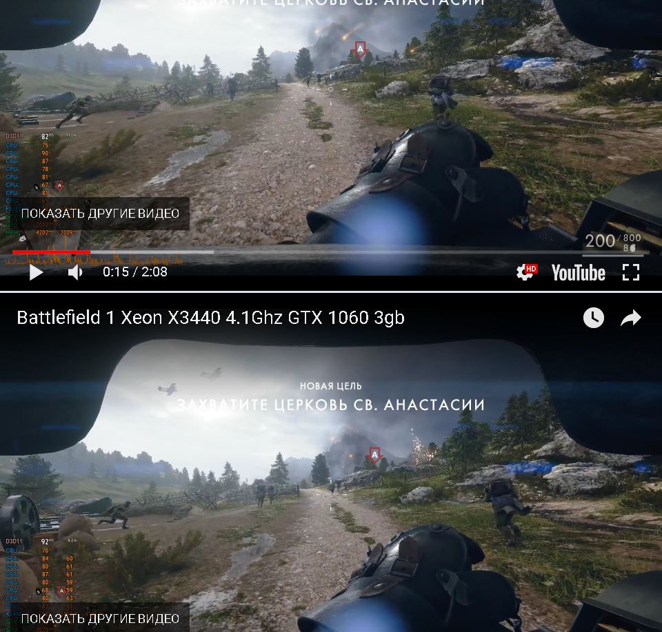

p5kpremium писал(а):
Ну ка, что тут у нас :D ?
Шинда седьмая
8Gb, вероятно 4Gb x2, у Зивона, когда у Вишни 10Gb, вангую 8Gb + 2Gb, отличный двухканал
Выбранная сцена в одиночной игре, которую никто не использует, ибо в сингл плеере всегда тестят в моменте с танком, а в онлайне на самой тяжелой карте
Это только то, что я увидел. Зивон может и лучше, но сравнение все равно УГ. Битрейт шакальный, джва видео в одно склеить и синхронизировать нельзя, условия не идентичные, КГ в общем.
нагрузка ниже на проц
ага, ни какой разницы нет, что 4gbх2, что 4gbх2+2gb. спецом проводил сравнение. так и оставил 3 планку во время теста батлы. но на других то видео обычные две планки самсунга двуранга :D

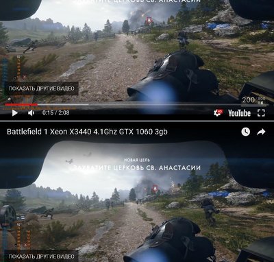

да ладно? даже сначала ролика видно различие по загрузке gpu, графику фрейма-тайма и фпс. за битрейт в курсе. но даже в таком качестве всё видно
пи -бол.Ты спец одноканал сделал.Вобщем в опу себе такие тесты засунь и более суда не пость их

ffa1978 писал(а):
он свое УГ еще за тесты выдает -я падаю
общая картина очень ясно проглядывается даже в таком не супер идентичном сравнении. я ни не претендую на профессионального тестера
Делать для вишни одноканал и оставлять двухканал для Зиона,при общей слабости кп Вишни -это даже не тестирование -это с обкурки не придумать такое
я в курсе этого. значит неплохо так вишня в одноканале прёт :D
ps. надо было следом тест аиды сразу делать или показывать spd cpu-z. я просто не ожидал, что даже одноканал буду подозревать, хотя видно, что естественно всё тестилось в равных условиях
