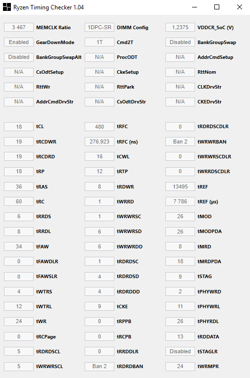

у меня взяли 3466, правда при таймингах 18-19-19-18-36 1T, напруга 1.4, сок 1.23, память Crucial CT8G4DFS824, проц 2200g. Запускалась и на 3533, но ловил кучу ошибок, зависоны и бсоды.

Прогонял мемтестом часа полтора и праймом, ошибок не обнаружило. Да и в играх и простой работе пока глюков не обнаружено. Одна планка b-die, а другая h-die. ProcODT -60, RttNom - Disabled, RttWr - Disabled, RttPark - 60. Сad_bus 30-30-40-60
tRFC может можно еще меньше, не проверял, а вот tFAW лучше не уменьшать больше, а то ошибки вылазят.
Снимок2.PNG [ 32.78 КБ | Просмотров: 1018 ]

Rubberjonny
VSOC 1.2375V !!!
Нафига тебе оно нужно?
Делай 16-18-18-18-36-54 что-то типа этого. Даже на 3200 это будет лучше, чем кукурузные 3466.

Rashid10 у меня апу, мне можно такое напряжение) вообще конечно надо попробовать снизить.
На 3200 у меня макс получалось 16 19 19 16 34 1t. Почему то на чтение запись не хочет меньше 19. А разница между 3200 и 3466 есть, хоть и не большая. Не забывайте, что у меня одна из самых дешевых оперативок, что существуют в природе

1. Я, да и думаю большинство, понятия не имеет какая у тебя оперативка, т.к. ты поленился заполнить профиль.
2. Проведи сравнительный тест, например в aida64, ну или в играх. На данный момент у тебя кукуруза, причем safe.
откатитесь на 3400, и 16-19-19 пробуйте стабилизировать. Будет всяко лучше 3466 cl18. Заодно и напруги понизить, возможно.
