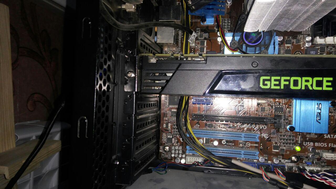

как я и говорил, скоро буду писать, вот пишу...
Asus M5A97 R2.0 + FX8350 + 2x8 Corsair Vengeance 1600mhz
с первого тычка завёлся с разгоном:
ЦП 4.2ггц (просадка в ОССТ до 1.3v) c kjflkfqyjv
Далее вольтажи 1.35, 1.25 и 1.7 на ОЗУ
Память завелась на 2133мгц при 12 12 12 28 2
HT и NB 2660Mhz
Запустил OCCT... на второй минуте прогона температура ядер 71, температура датчика крышки 80 и это всё продолжало рости.. на 81 градусе на крышке остановил тест и вырубил сам комп... дотронулся до северника и с криком отдёрнул павлец, так же потрогал ВРМ проца.. почти то же самое.. щас буду колхозить Крутиляторы на всё это дело и только потом продолжу тесты.

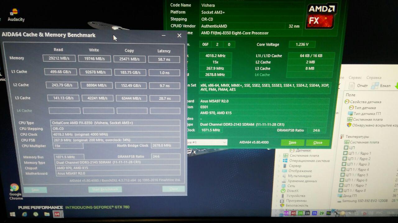

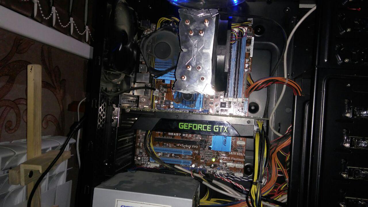

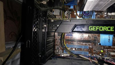

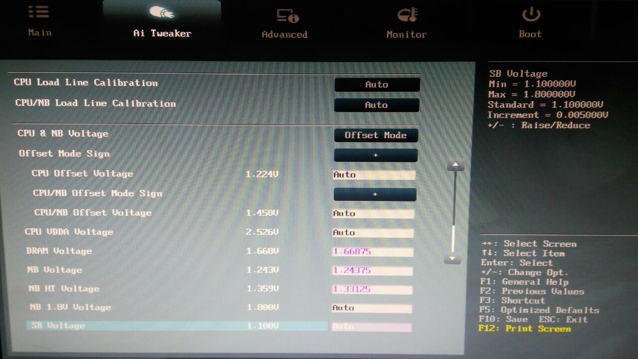

скинул ЦП до 4000 и вольты поставил на авто.. убрал лоад лайн калибрэйшин...
память завелась на 2133 11 11 11 28 1
приколхозил крутиляторы..
photo_2018-01-05_20-48-17.jpg [ 119.7 КБ | Просмотров: 712 ]
photo_2018-01-05_20-48-11.jpg [ 158.65 КБ | Просмотров: 712 ]
photo_2018-01-05_20-48-04.jpg [ 135.2 КБ | Просмотров: 712 ]
извиняюсь, что фоткаю монитор) знаю, что за это в аду уготован отдельный котел, кто скринит моник вместо принтскрина) но у меня сломался пачкорд, а обжимник сдох) со своего компа вытаскивать сетку вломы) :D
photo_2018-01-05_20-47-50.jpg [ 132.99 КБ | Просмотров: 712 ]
Добавлено спустя 4 минуты 57 секунд:
на стоке 4ггц на авто без лоад лайна, в нагрузке просадка до 1.164v но тесты проходит стабильно.. и крышка не греется выше 62 а ядра 49... NB 2678Mhz
Добавлено спустя 24 минуты 40 секунд:
ОССТ прошёл 25 мин.. Линпак 20 мин.. остался прайм95... и всё.. ЦП не буду разгонять, чё то кулер тухлый этот CNPS10X.. с памятью 2133 и NB 2670 норм будет, так и отдам.
Всё равно, там стоит старая GTX680 2gb
i9 9900K | Asus Rog Strix Z390 | MSI RTX3090 24GB | 32GB 4000Mhz cl17 | NVMe 970 Pro 512GB + 4TB | TT 1000W | Xiaomi Mi Surface 34" 144Hz
Последний раз редактировалось Dellirium88 05.01.2018 21:24, всего редактировалось 1 раз.

Dellirium88 писал(а):
чё то кулер тухлый это CNPS10X
очень хороший, но с крутилятором на 140, стоковая вертушка говно и годится только для "без разгона"

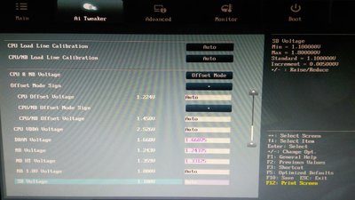

в общем.. на 30й минуте стабильно при прогоне CPU OCCT идёт ошибка... (Остановлено, обнаружена ошибка) и это уже на:
4058мгц VID - Auto 15.5x261
NB/HT 2618Mhz
RAM 2100@11-11-11-28-1 @1.67v
что подкрутить?
photo_2018-01-05_21-53-17.jpg [ 130.86 КБ | Просмотров: 675 ]
что подкрутить?
отключить оба LLC (disabled); для ноглядности: с вкл. - http://uploads.ru/Vy70U.jpg ; с откл. - http://uploads.ru/B81Mf.jpg но это только на Asus M5A97 R2.0
