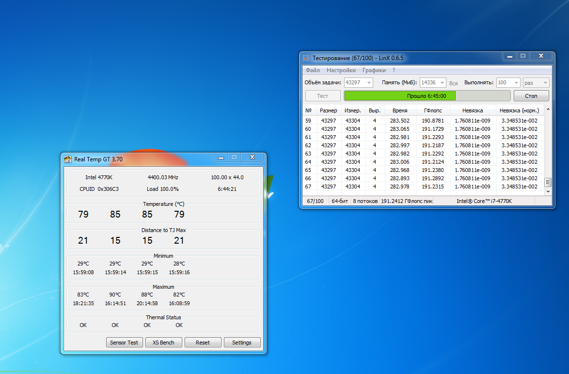

Можно ли считать систему стабильной?
4770к -4400Mhz 1.26V память 1866Mhz 9-9-9-25
Linx 1.65 67 прогонов объём задачи 43297.
test.png [ 563.62 КБ | Просмотров: 972 ]
Ее можно считать и вдвое меньше памяти, если выставишь 6 гиг - достаточно ,а не 14 .
В связи с этим можешь еще опустить vcore ,или разогнать ядро до этого вольтажа при 6 гигах.

Artur007
4.5Mhz не стабильно при 1.31, а дальше я смысла не вижу поднимать для постоянного режима работы. Для выявления вероятности ошибки в LINX, значит чем больше объем задачи тем тем сложнее пройти?(нагрев процессора не считаем). Какой режим в PRIME наиболее выявляет ошибки разгона проца?
+кол-во проходов (20–30).
Blend не менее 6 ч., имхо.
