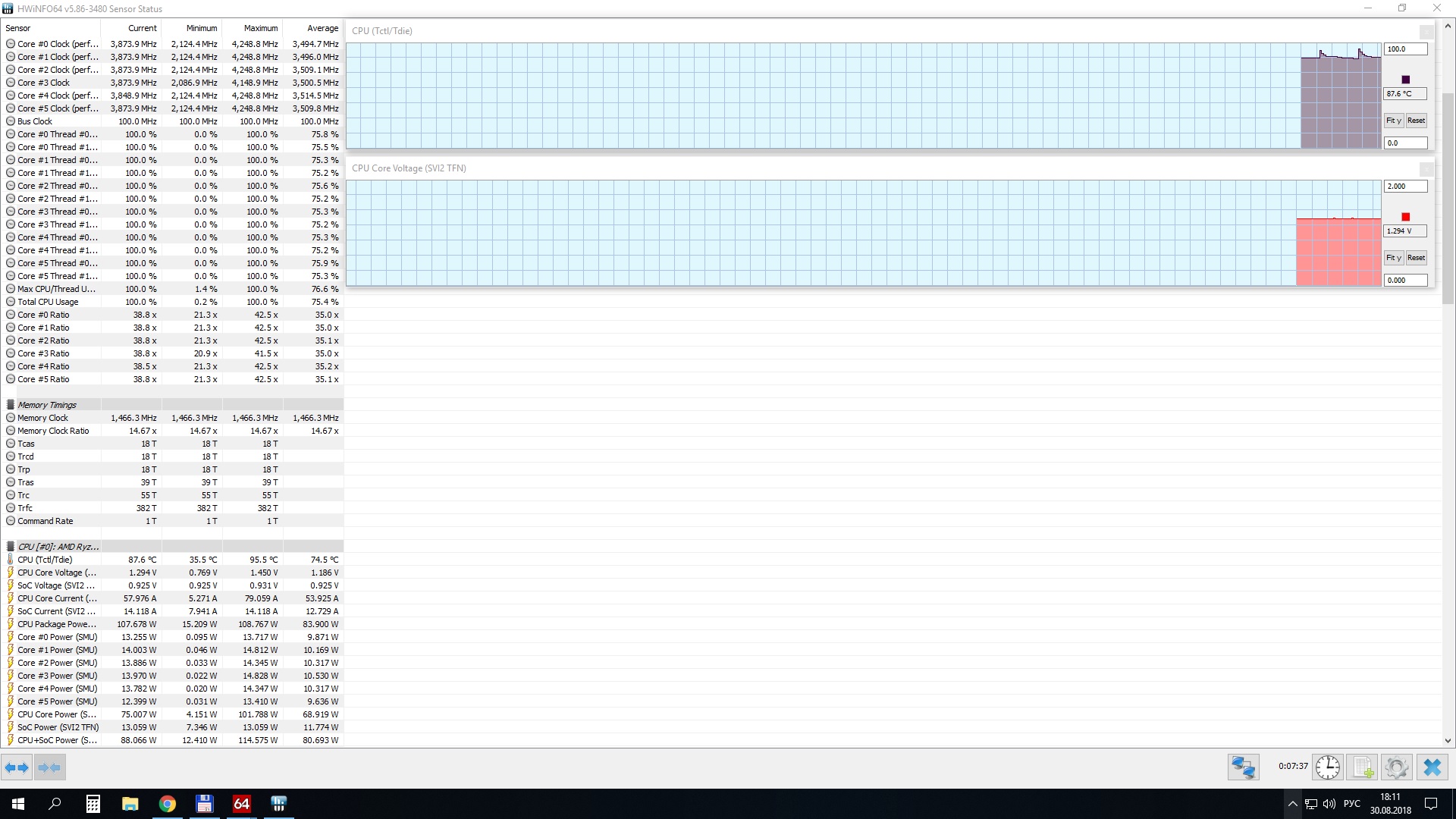

Вот HWinfo во время Linx
36597
Проходил ОССТ с линпаком, синебенч, линкс, мемтест - все без ошибок. Бенч ГТА - нормально. Немного погонял в новый Дум - нормально. Частоту процессора не трогал, не знаю, почему такая высокая.

По скринам:
1. Частота ядер падает до 2500МГц, что-то не то с планом электропитания?
2. Буст я лично отключал всегда. Я вообще плохо себе представляю корректный стабильный разгон ОЗУ вместе с бустом.
Мой совет- отключить буст, вручную гнать ЦП на 3800МГц. Затем с 3800 разгонять память. После нахождения стабильной максимальной комбинации- пробовать подразогнать ЦП еще.
3. Блок LLC в auto... нужно как можно меньше оставлять на откуп материнке. Я, к сожалению, в твоей МП не шарю, тут тебе искать оптимальные настройки.
Если зона vrm сильно не греется и хорошо охлаждается- ставил бы на высокие(предмаксимальные) LLC, почти полностью компенсировать просадки напряжений.
4. А ты калькулятором пользуешься? Termination Block сильно у тебя отличается от рекомендованных значений.
Да и вообще, большие различия, например напряжение на памяти.
5. В Linx 95% загрузка ОЗУ? странно. Тест делай на половину объема, 4Гб.
Конкретно с разгоном двурангов я тебе мало чем могу помочь, не имел дела с ними.
Высокая производительность. Скачал ParkControl. Стоит платить за Bitsum Boost?
Не проседает же. Ни по ОССТ, ни по HWinfo. Все равно стоит поставить вручную?

zuerstlese писал(а):
Rashid10
Память одноранговая.
Ты там писал двухканал, я решил, что ты опечатался, вместо двуранг)
Я пробовал ParkControl. Не увидел толком пользы, удалил.
В BIOS V SoС 1,025, проседает до 1,006 3 шага
V CPU 1,2125 опускается до 1,181 3 шага
И это за всего 12 минут. При большем времени гуляния могут быть больше.
На CPU не критично, на SoC многовато. Основной смысл при разгоне ставить максимальную компенсацию LLC в том, что тогда указанные в BIOS значения будут максимально соответствовать реальным.
Да, можно обойтись и без этого. Я считаю, что так будет легче.
А, когда найдешь стабильность, LLC можно будет ослабить, накинув вольтажа на 1-2 шага.

Elf36 писал(а):
Ребята, при стресс тесте в аиде64 температура прыгает до 93 градусов, скачками, кулер штатный, процессор 2600х. Что то не так, не должно быть таких температур, что делать, куда копать?
Можно скриншот HWinfo64?
менять термопасту вместо кпт-8 мазать мх2/мх4,проверить прижим и отпечаток,отключить турбобуст и поправить LLC,менять бокс на нормальный кулер с 4мя (или больше) теплотрубками без прямого контакта
Термопаста и так мх4. Все нахваливают боковые кулера, типа их хватает, но у меня в стрессе 95 градусов
Температура.jpg [ 482.12 КБ | Просмотров: 2090 ]
в цитате все написано что надо сделать
Я все это прочитал, вопрос в том, почему у меня на боксовом кулере такая беда, а других все нормально при таких же условиях? И "нормальный" кулер, это какой?
потому что плохо прочитал/не все прочитал видимо,раз все еще задаешься таким вопросом
1. Заполни профиль.
2. Бокс кулер для Ryzen 2600x? Ты шутишь?
Они и на первых то разгон выше 3600МГц не держали. А для вторых еще и хуже кулера поставили.
Однозначно бери с 3+ тепловыми трубками кулер. Под TDP 150+
Например как у меня. Дешево и сердито. Скрины под нагрузкой с вольтажами и температурами в профиле.
Но, все таки для 4000МГц+ я бы взял что помощнее.

Rashid10 писал(а):
1. Заполни профиль.
Может посоветуешь кулер?
Выбор воздушного кулера для процессора - скорая помощь новичкам и бывалым + FAQ (часть 2)
