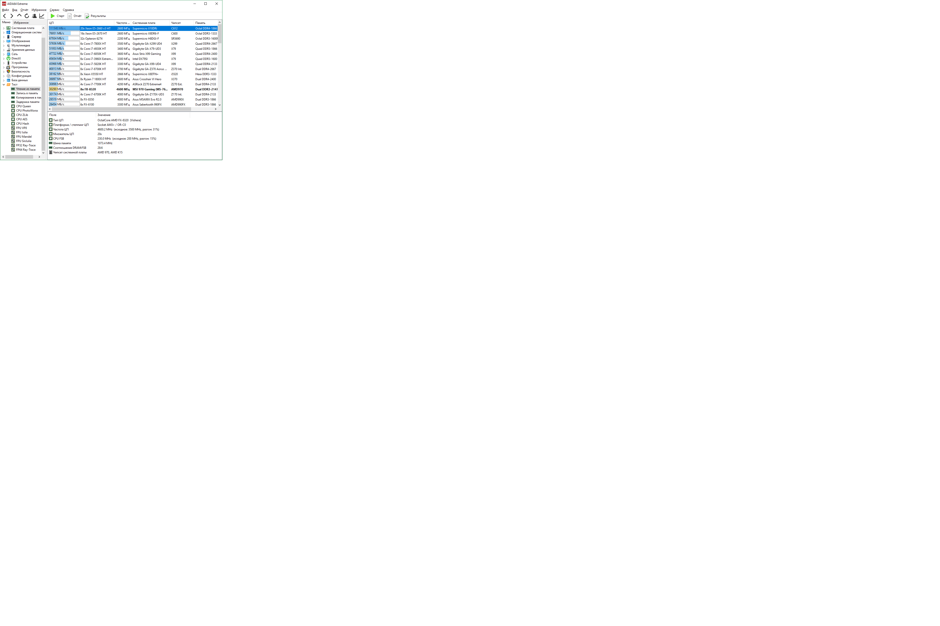

Есть смысл дальше гнать память? Сложно подобрать тайминги.
Тест.png [ 121 КБ | Просмотров: 1277 ]
необязательно
