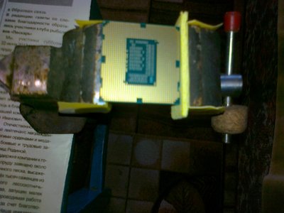

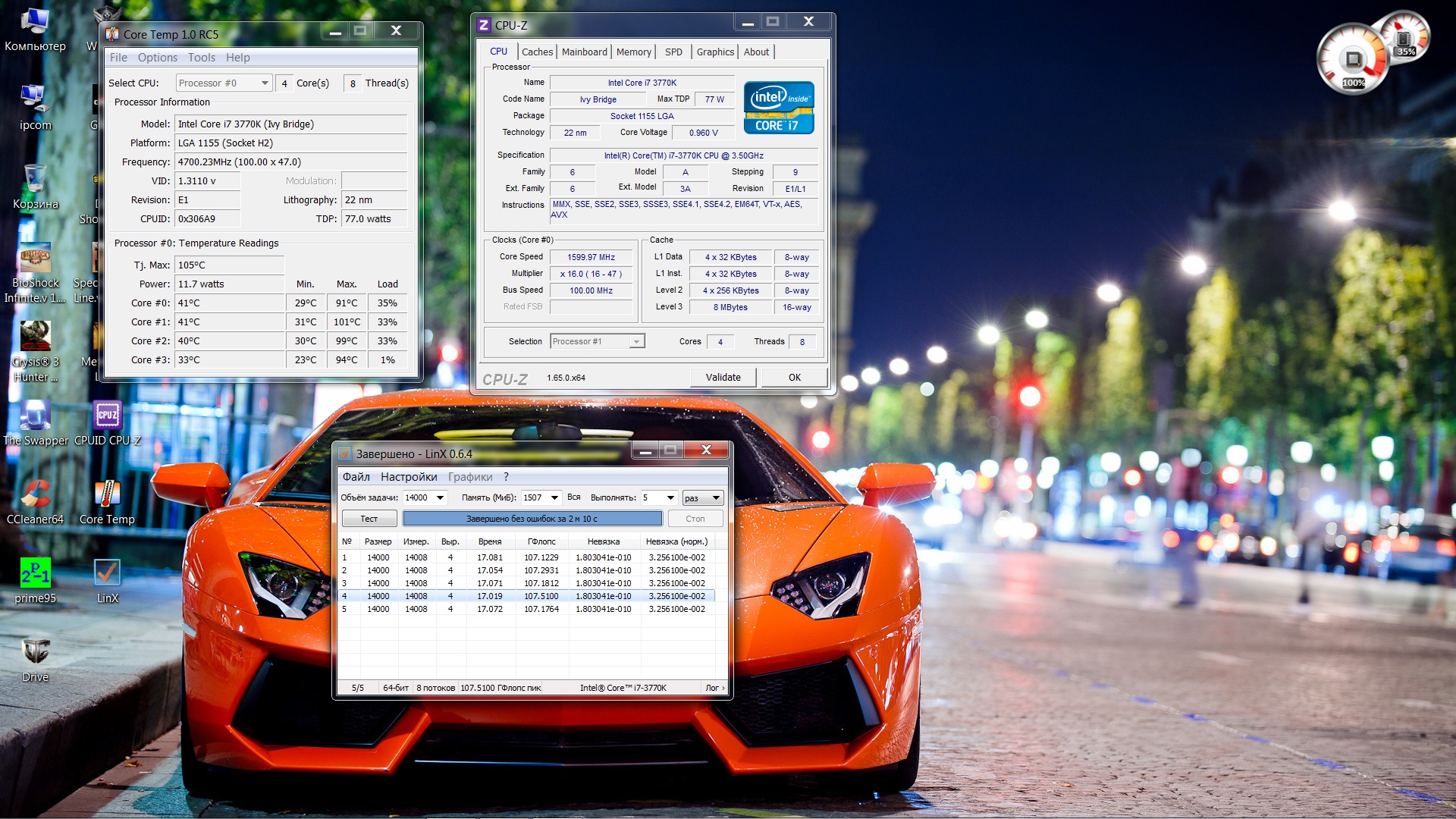

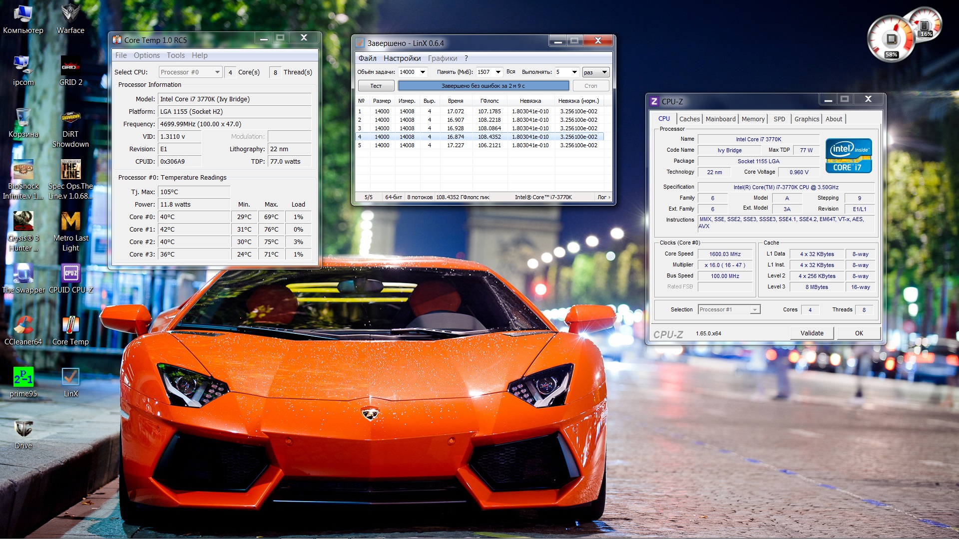

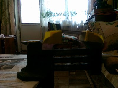

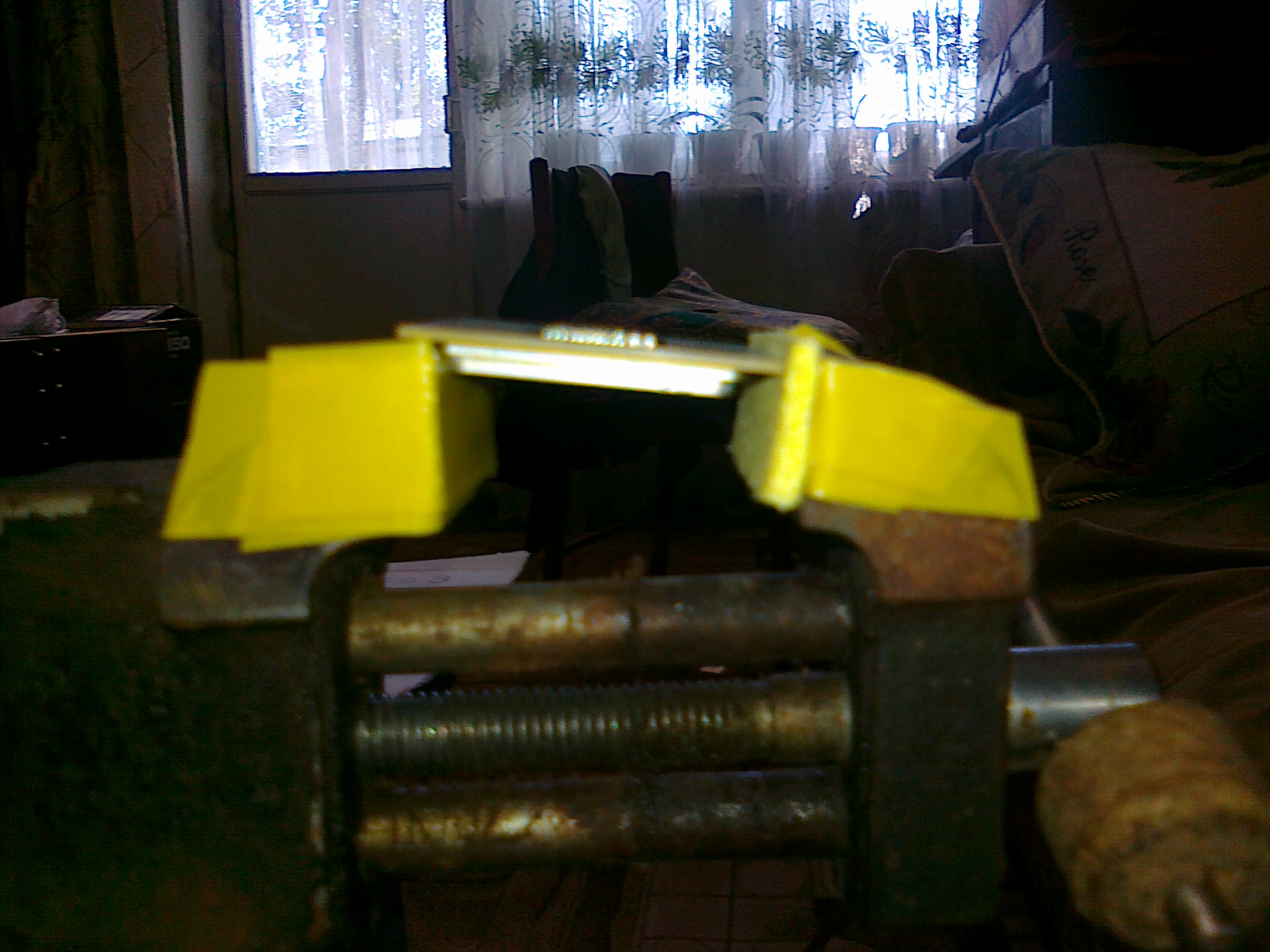

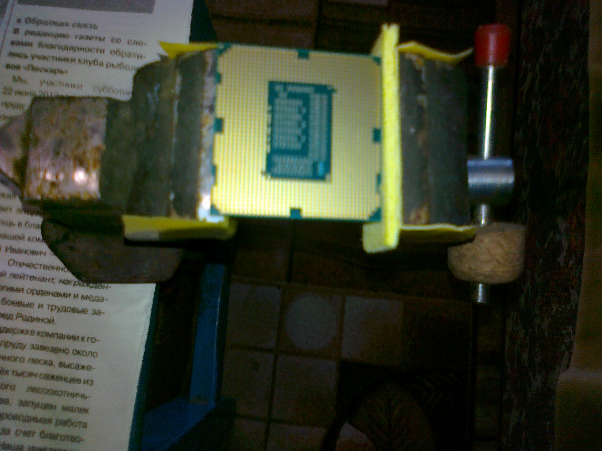

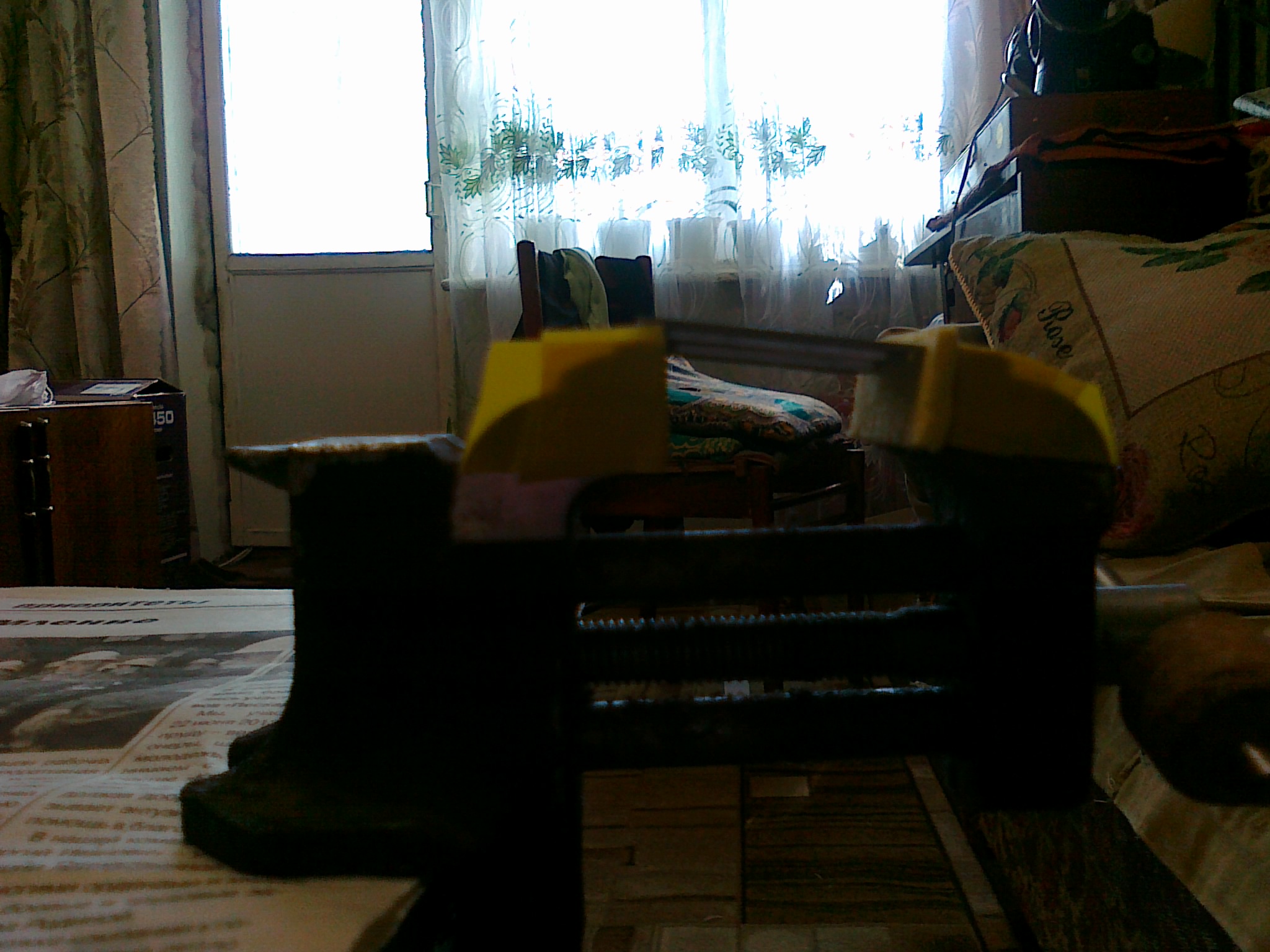

Решился и скальпировал седня свой i7-3770k.
Использовал тисочный метод без фена и прочих понтов. ЖД метал, термапасту между процом и кулером и герметик под крышкой проца использовал такие ( Coollaboratory Liquid Pro, GELID GC-Extreme, Автогерметик-прокладка. )
Систем такая-( мать ASRock Z77 OC Formula, память Kingston DDR3-2400 8192MB PC3-19200 Kit of 2x4096 HyperX Beast ,кулер Noctua NH-C14 с 1-ой верхней вертушкой NF-A15 PWM )
Тестил 4,7GHz при напряжении 1.312в температура в помещении 23-градуса.
Как видим разница 25-градусов по самым гарячим ядрам.
и извеняйте за плохое качество фоток ( нет фотика клацал с мобилы)
и да на правой щочке тисков мягкая губка.
