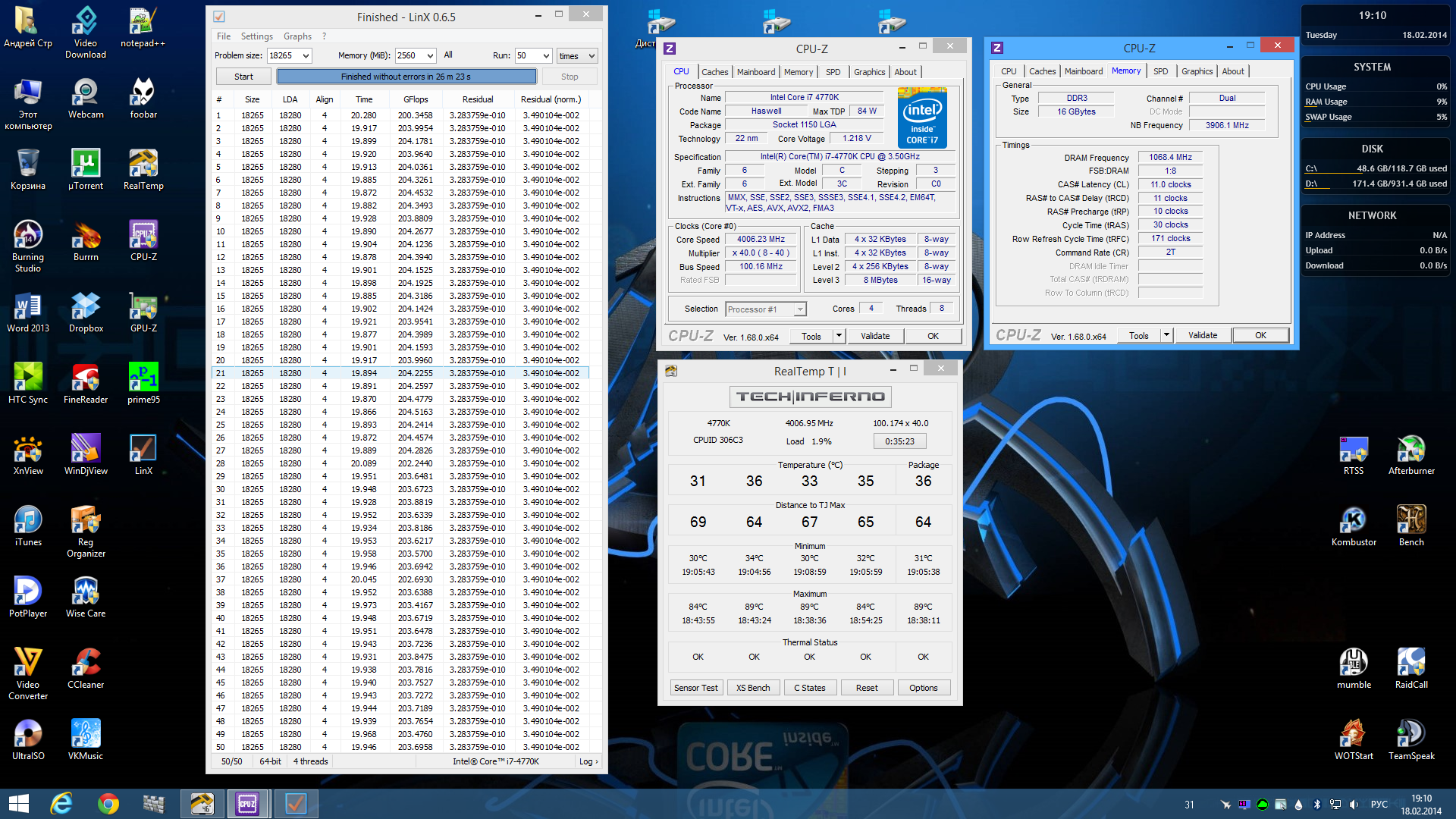

Всех приветствую!
Посмотрите пожалуйста разброс по флопсам у меня нормальный или еще Vcore добавить надо?
Еще вопрос по памяти, можно ли ее как то разогнать, тайминги уменьшить(стоят рекомендованные производителем), или частоту увеличить, какую напругу на нее можно подать(также стоит рекомендованная 1.65)?
Заранее спс за ответы! :-)
linx 1.png [ 906.11 КБ | Просмотров: 1012 ]
CM COSMOS INFINITY 30th
14900kf
Aorus Extreme X Z790
Arctic LF III 420
SSD M2 GEN5 2Tb+2Tb
DDR5 48GB 8000MHz
CM V1300 PLATINUM 30TH
4090 SUPRIM X
Регистрация: 31.07.2010
Откуда: Уфа
всё отлично! в пределах погрешностей
