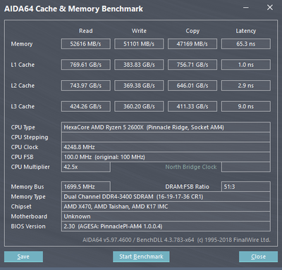

Мужчины, посоветуйте, что подкрутить для лучших результатов и латентности? Вариант всё, утроит, но не совсем))
у тебя на скрине походу кривой разгон,L2 и L3 тупят перебенчи заново

А вот так? Перебенчил.
А стоит оно того, на CL18?
я вот предпочел частоту пониже, зато не на ~1,5в с обдувом, а 1.36в и обдув не нужен. У вас латентность на 10% выше.
Ryzen 5 2600x 3400 16-19-17-36-64 tuned TFAW34 TWR24 TRFC442.png [ 91.13 КБ | Просмотров: 1561 ]
так уже норм,но странно что был за глюк,если больше проявляться не будет тогда ок

Я ещё ничего не подстраивал. Даже первичные тайминги. И у меня на 1.395, а это никак не 1.5. И напругу я ниже не пытался спустить. Я по калькулятору на 3400, начал дальше поднимать частоту. Смею предположить, что-то я смогу выставить ниже.
И вопрос по этому был, что я могу подкрутить, для большей производительности. ибо напругу я что-то уже не хочу накручивать больше. Выше скрин, с тем, что сейчас.
tRFC пробовать уменьшить, CL18->16, если возьмет.
