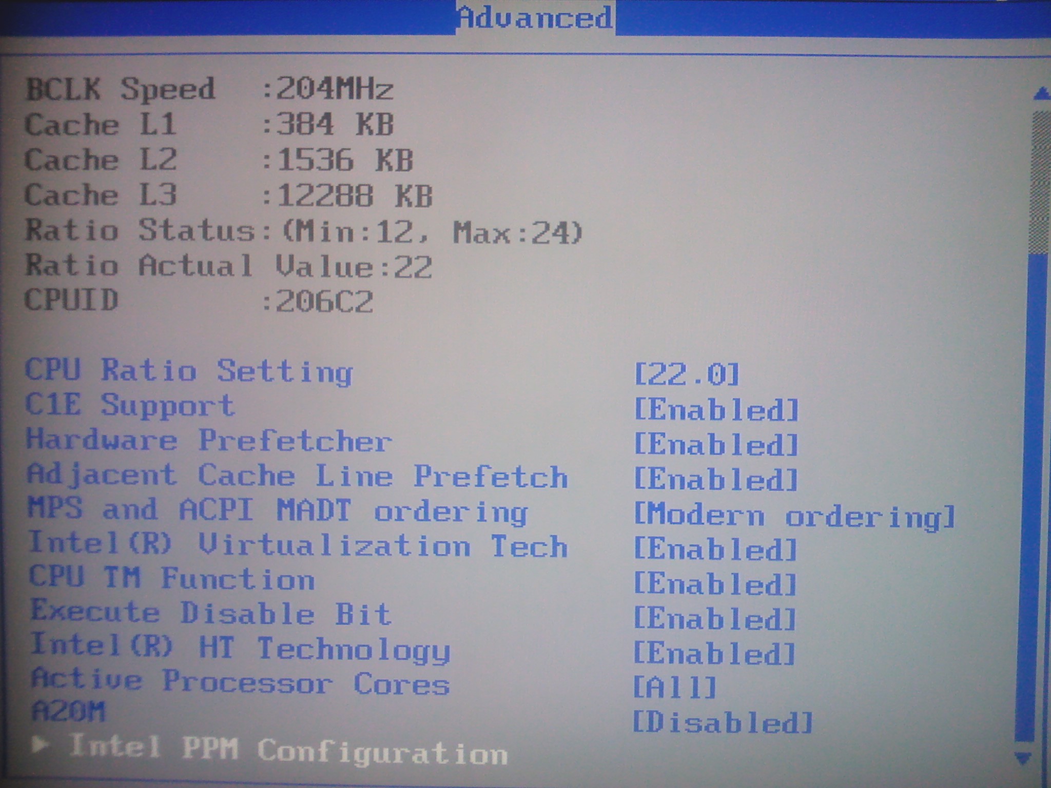

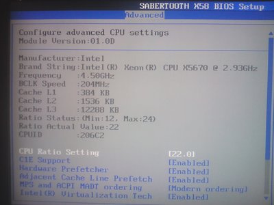

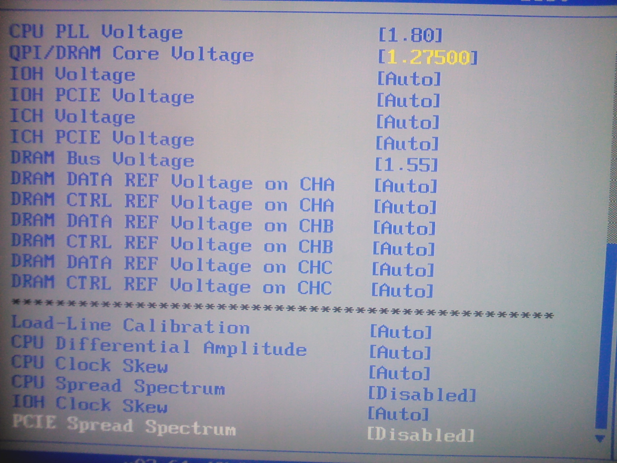

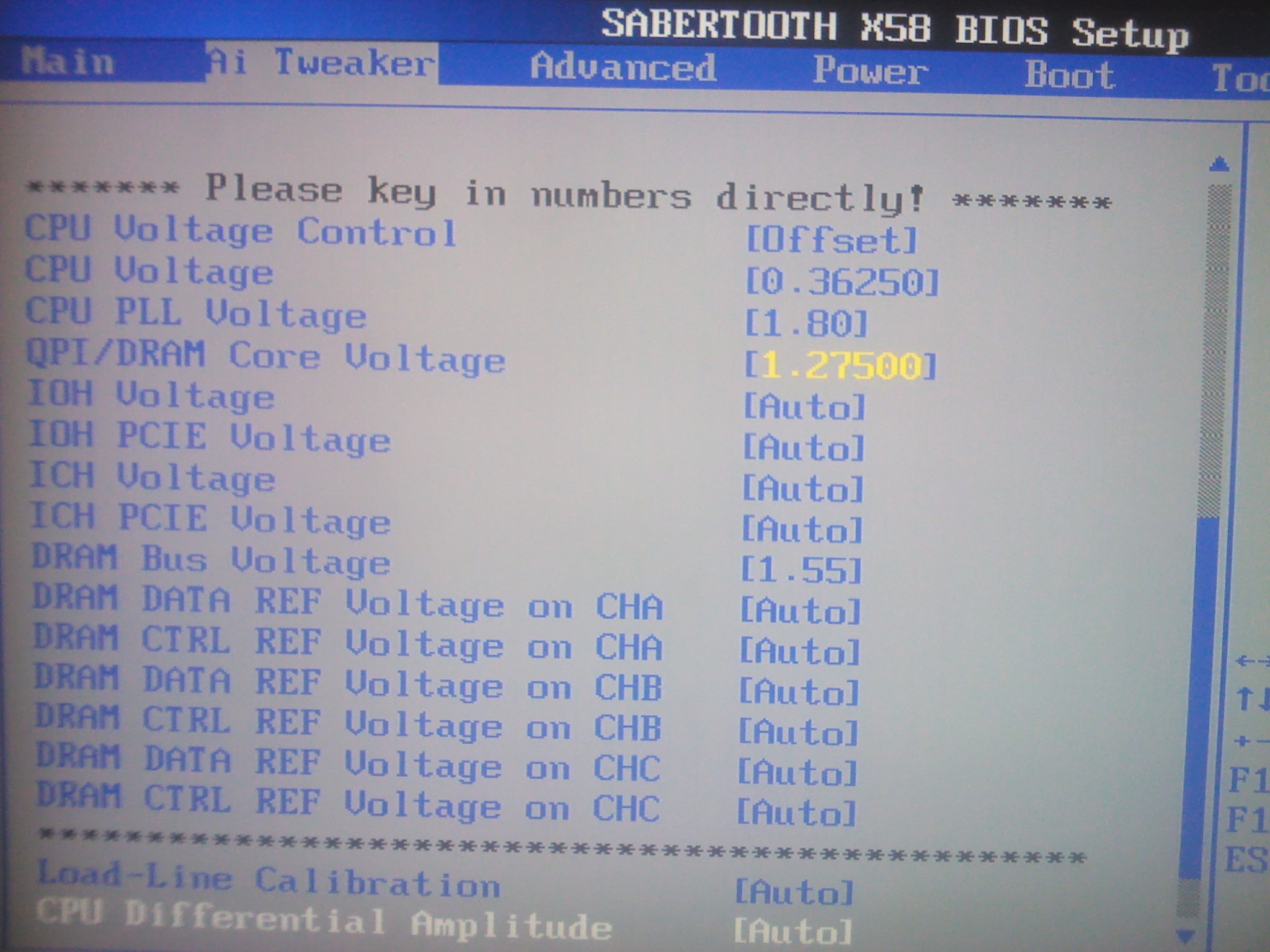

Регистрация: 21.07.2011
Откуда: Гомель,Беларусь
Фото: 77

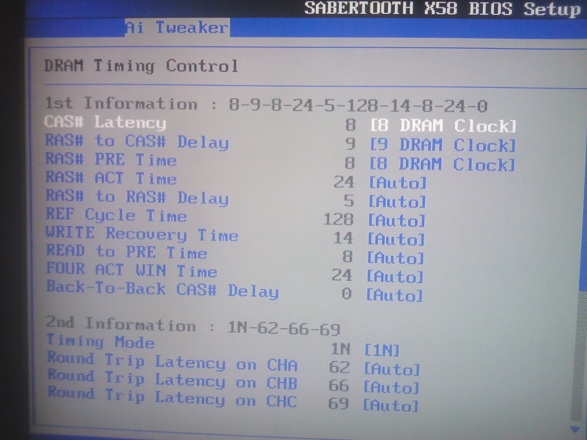

Morelock писал(а):
Ото ж кумэ... Я это уже понял. Вчера как только разобрался почему мать фэйлила после каждой настройки, начал твигать рычаги по одному и наступило прозрение, а потом там черпанул, тут плеснул инфы, ну и пазл сложился.
Кроме этого ещё и соотношение частоты Ункор с частотой памяти у i7-930 допустим и Xeon X5650 разное.

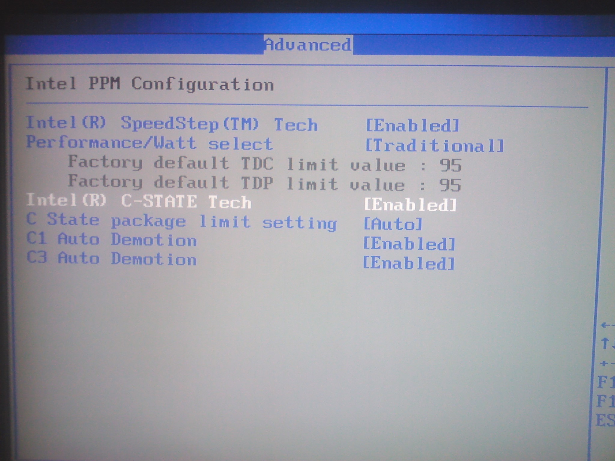

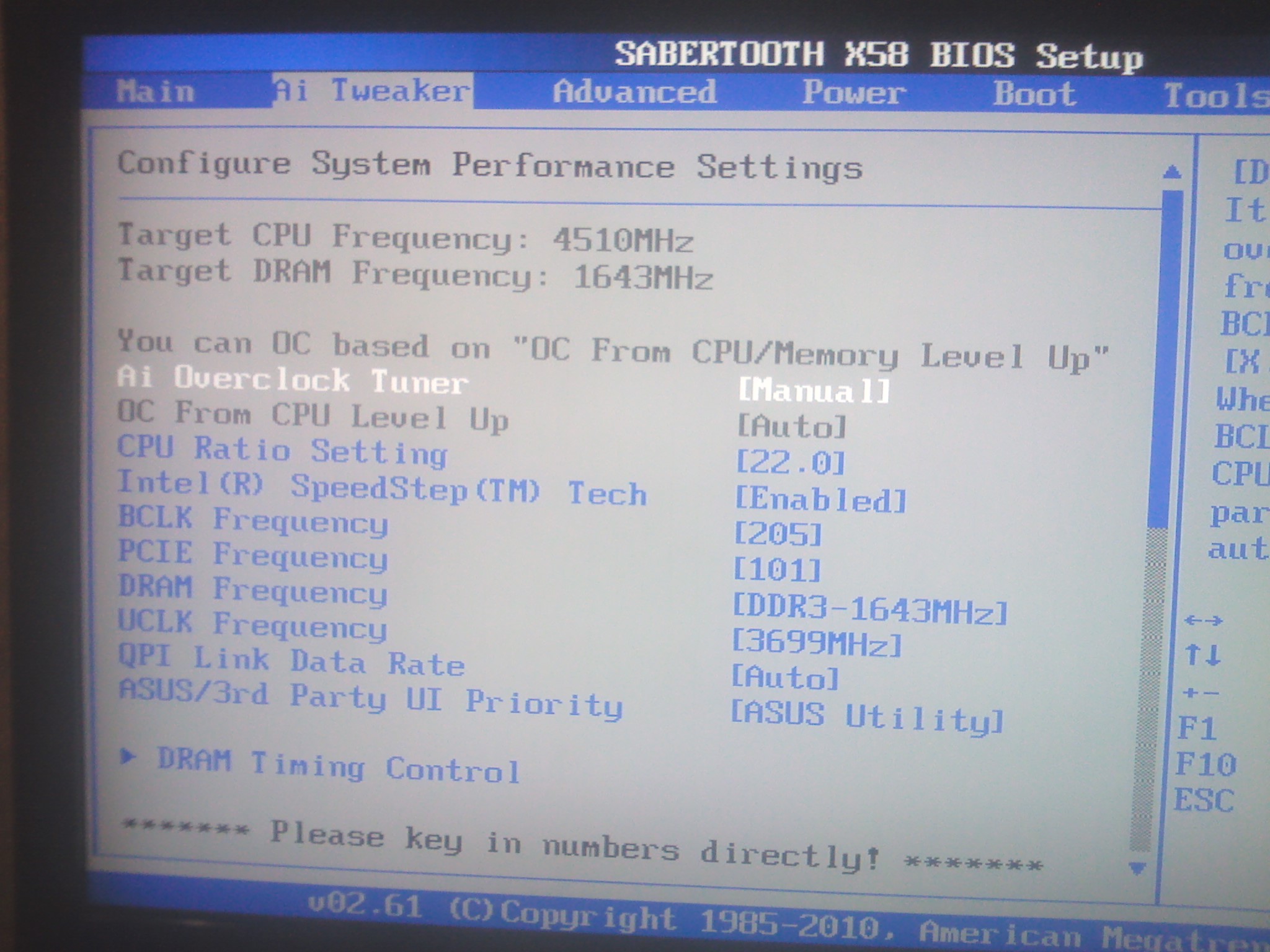

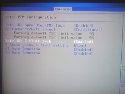

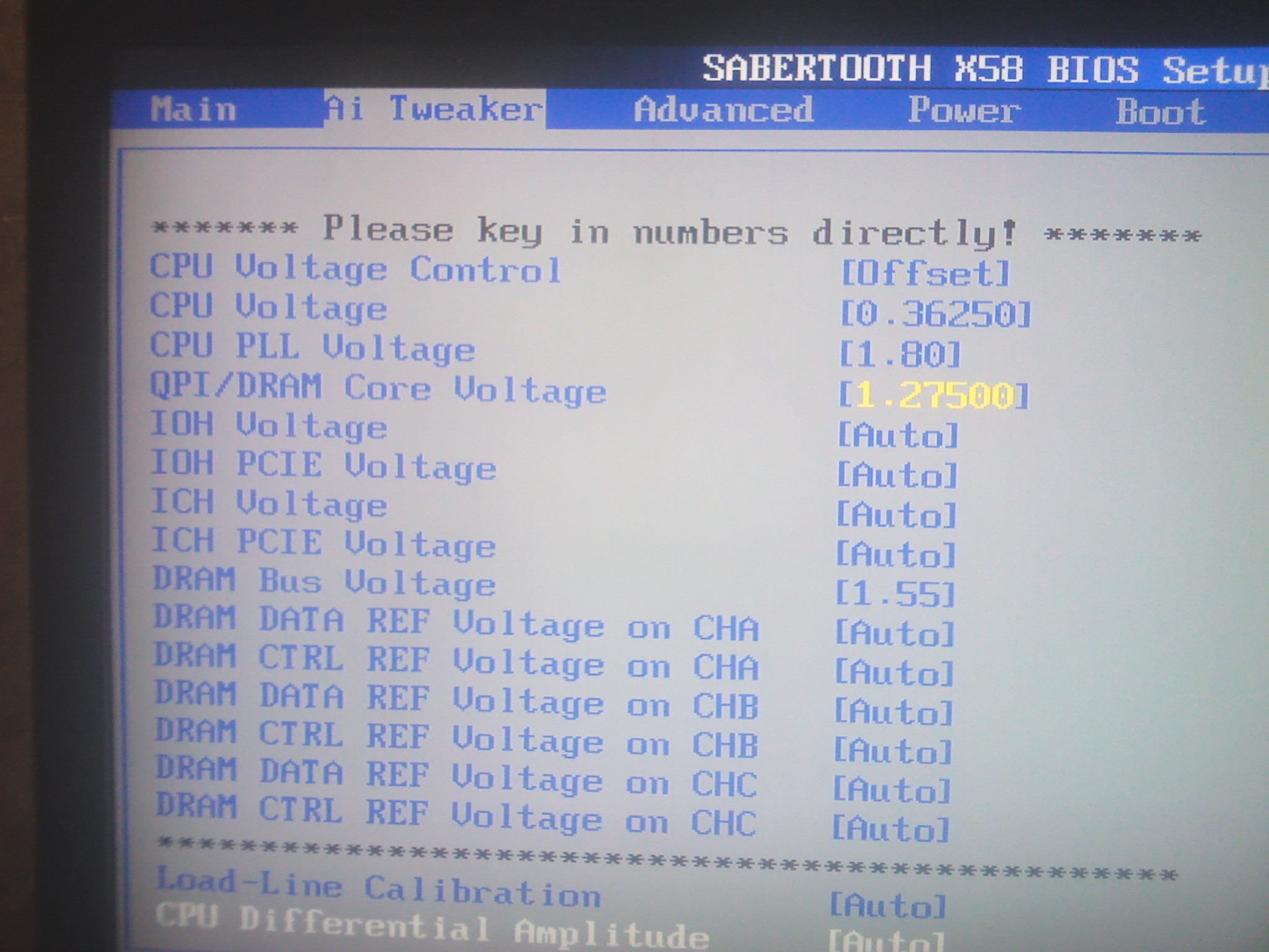

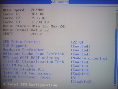

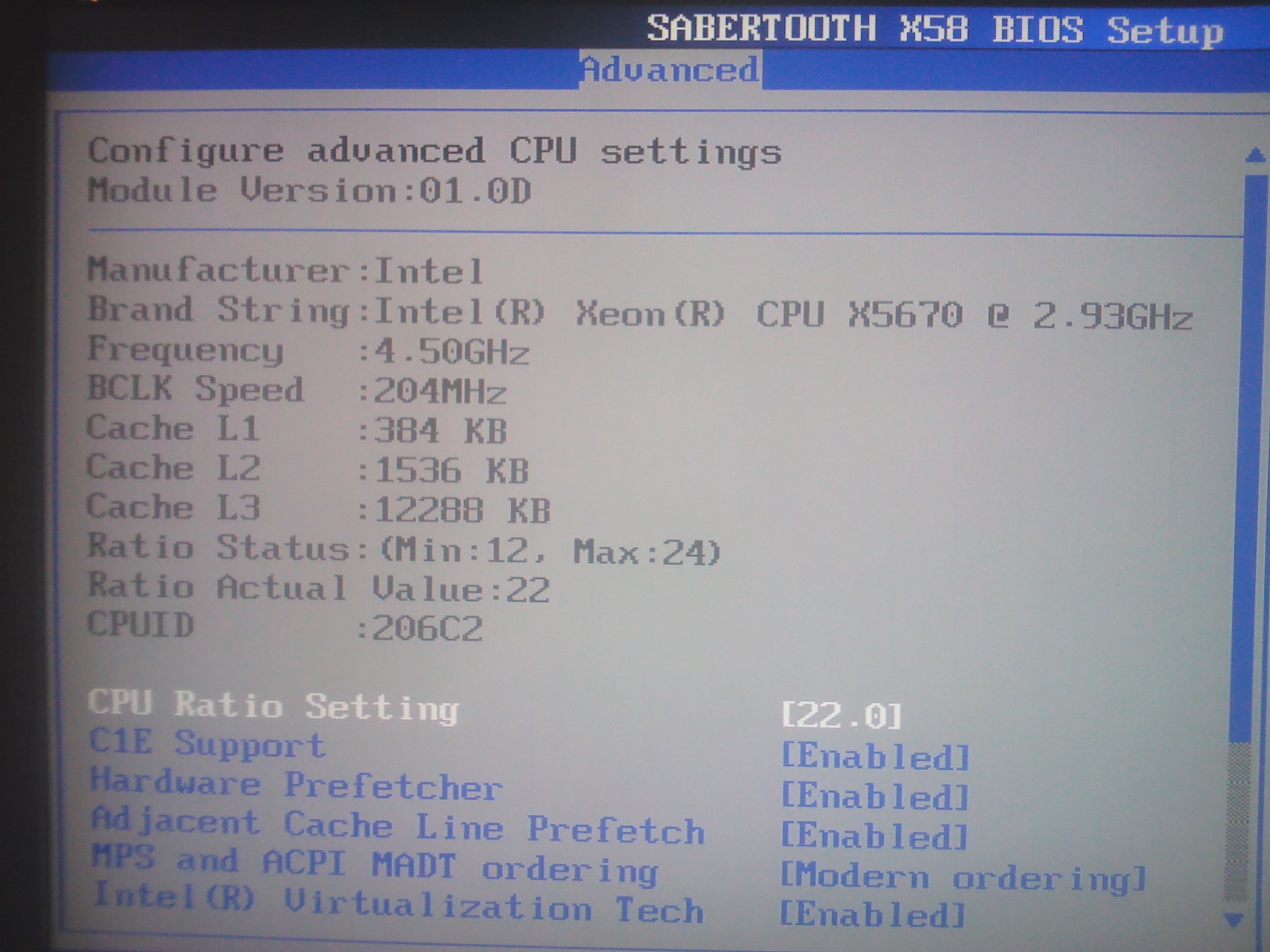

Кстати, хотел попросить у сообщества: может есть у кого скрины биоса для разгона Ксеона, ну чтобы проанализировать.
Я-то в принципе и сам не имбецил, но посмотреть на заделы бывалых тоже не мешало бы.
у меня так стоит в биосе
IMG_31012015_002540.jpg [ 459.39 КБ | Просмотров: 4651 ]
IMG_31012015_002558.jpg [ 490.69 КБ | Просмотров: 4651 ]
IMG_31012015_002603.jpg [ 452.59 КБ | Просмотров: 4651 ]
IMG_31012015_002618.jpg [ 516.96 КБ | Просмотров: 4651 ]
IMG_31012015_002636.jpg [ 454.1 КБ | Просмотров: 4651 ]
Добавлено спустя 1 минуту 49 секунд:
вот еще скрины
IMG_31012015_002708.jpg [ 411.95 КБ | Просмотров: 4649 ]
IMG_31012015_002719.jpg [ 441.66 КБ | Просмотров: 4649 ]
IMG_31012015_002739.jpg [ 390.57 КБ | Просмотров: 4649 ]
http://valid.canardpc.com/v0pw6y http://valid.canardpc.com/kq21c1 http://valid.x86.fr/3jg01g

Изучаю... Хотя в принципе ... я ж говорю - за разгоном не гонюсь. Последние 8 месяцев просидел на стоковом 930 и хоть бы шо. Правда когда COD AW заводил, то поднимал до 3,5.
Но опять же - он у меня несколько горячей был, нежели ксюшенька. :oops:
Года полтора как сижу на ЖМ и это минус ... до 5-7грд от STG-2 ;) По случаю ещё один шприц прикупил. Шоб було.
