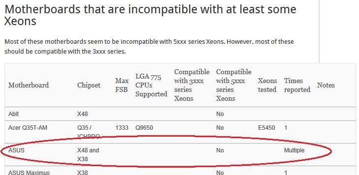

Кто нибудь знает, совместим ли ксеон x9*** 3.16ghz с asus p5e3 pro? А то не заводится((( вентили начинают крутиться, черный экран, спустя секунд 10 ребут ну и дальше черный экран уже без ребутов.
Регистрация: 25.07.2007
Откуда: Тверь
Фото: 8
pawapro
взято отсюда
Безымянный.jpg [ 73.86 КБ | Просмотров: 3234 ]
