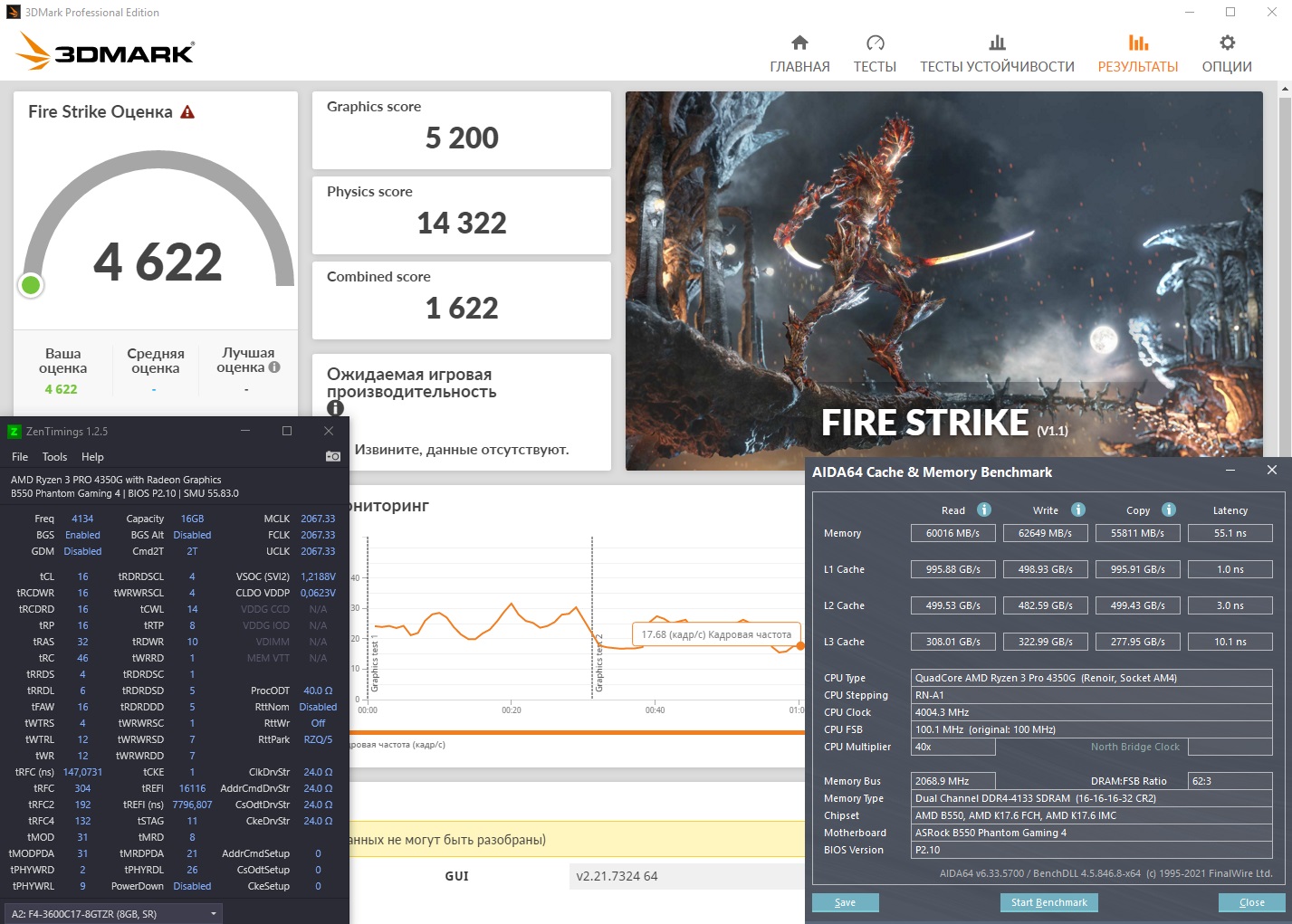

Подразогнал встройку и память у моего 4350g.
cpu 4000, gpu 2300, ram 4133 cl16

Всем добрый день(или вечер), проблема такова, при разгоне igpu хоть на чуть чуть во время игры(в furmark и подобных такого нет) тухнет картинка и комп не реагирует, заметил что если опера 3600 и меньше, то зависания происходят через более долгое время. Помогите разогнать igpu пожалуйста :cry:
Ryzen 4650g
Баллистиксы(4000 if2000 cl16)
Проц:Ryzen 5 pro 4650g
Озу: BL16G32C16U4RL
Мать:Gigabyte b550m aorus elite rev1.0
Регистрация: 10.01.2011
Откуда: Ростов Папа
Rapida01 Только вчера такая беда случилась, когда гпу погнал до 2350. И такая же беда есть на RX'ax когда напряжения не хватает на ядро. К памяти вряд ли отношение имеет, но имеет смысл на память дать 1,45-1,48в и на сок поднять 1,25-1,3в и тестить.
Если обдув сок врм есть и кулер не худший, то закрепить на гпу 1,25-1,30в, сходно с напряжением на сок и также тестить.
У меня гпу 2300 при 1,25в, на сок так же 1,25в, цпу на 1,2в зафиксировано на 4000. Пока тестирую, но скорее всего скину чуть ниже, хотя обдув мощный стоит на всё.

Rapida01 писал(а):
то оно будет 1.2ххх , без разгона 0.9
Отключить буст в биос. Где он у гиг не знаю. Зафиксировать или офсетом, или на постоянку напряжение цп, а частоту выставить как будет работать без ошибок. Я остановился на 4100 при 1,25в на цпу, хотя автобуст при этой же частоте лупит под 1,4в.
