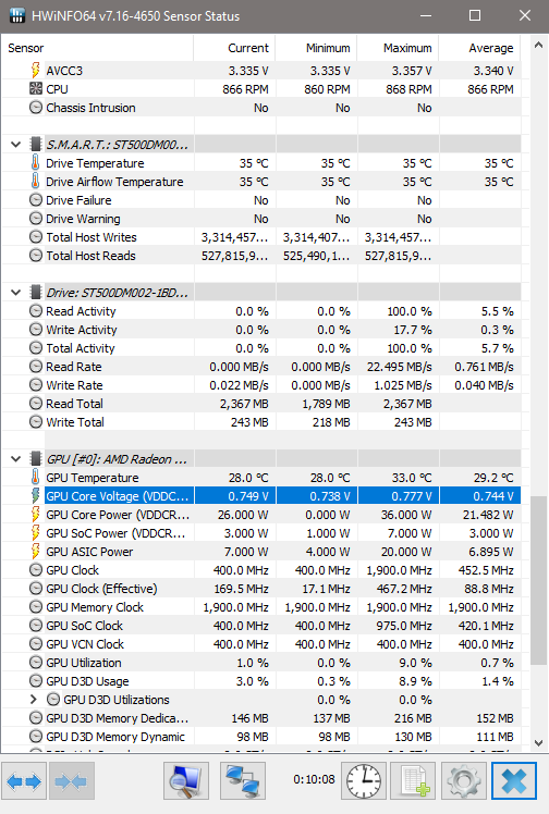

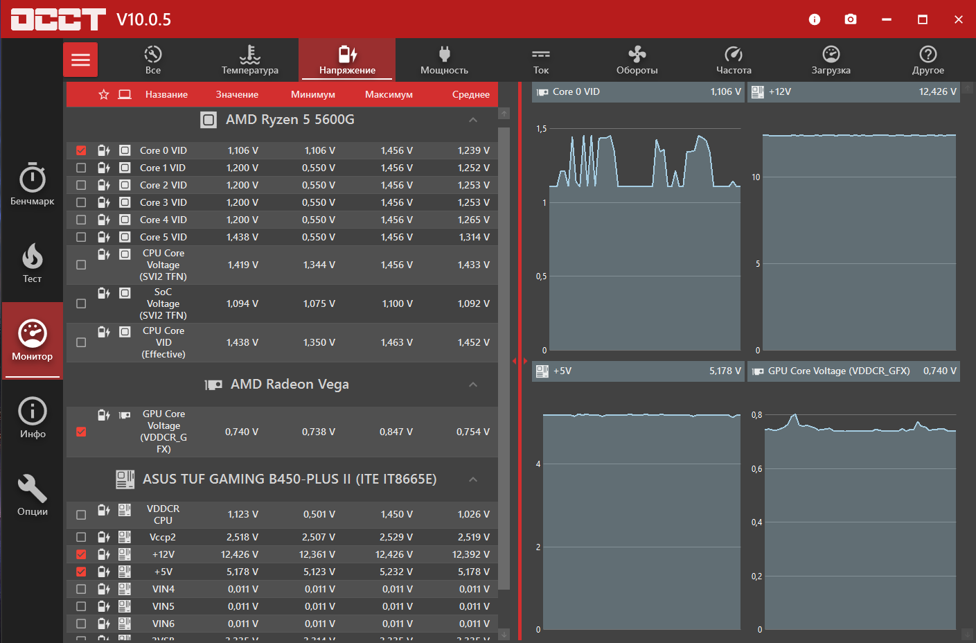

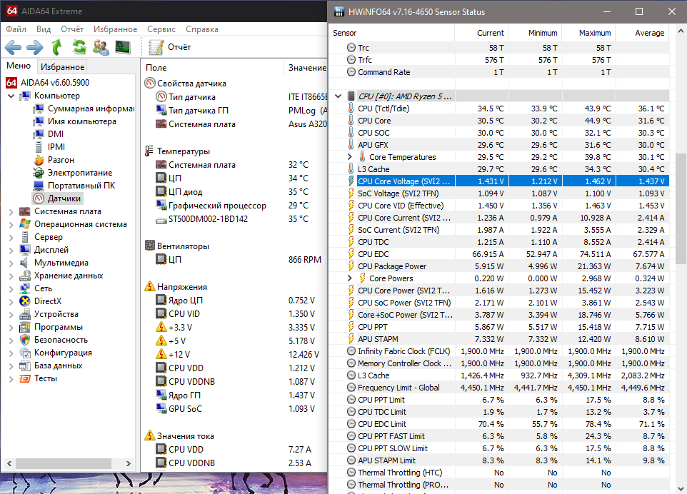

Помогите разобраться проц 5600G в стоке. Мать ASUS TUF GAMING B450-PLUS II. В биосе напротив CPU Voltage стоит 1.350V[Auto]. в Aida64 Ядро ЦП каждую секунду прыгает от 600 до 1.450! Ядро ГП от 1.200 до 1.450! это нормально? в HWiNFO64 стоят на месте CPU Voltage 1.430! GPU Voltage 758! И главный вопрос какой установить СPU Voltage в биосе? или оставить на Авто лучьше? а то задирает до 1.450V. Благодарю за ответы

ElisTaR писал(а):
это нормально
Добавлено спустя 4 минуты 52 секунды:
можно начать с 1.175 и постепенно поднимать если будешь ловить ребуты/зеленые экраны.

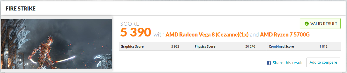

Поставил фильм на паузу, словил ребут. Решил пробнуть ДЦП-режим :haha:
50А - норм, 30А - тоже норм :D
В синебенче 3250мгц и +35Вт, чуть больше 10.5 очей (вместо стоковых 14). А в графиктестах файерстрайка разница на уровне погрешности по ср. с номиналом. Не GE, конечно, но если вылетать не будет, так и оставлю.
vol2008 :beer:
Эх, ещё бы научиться гнать память на этой мамке. Она явно может больше 3200.

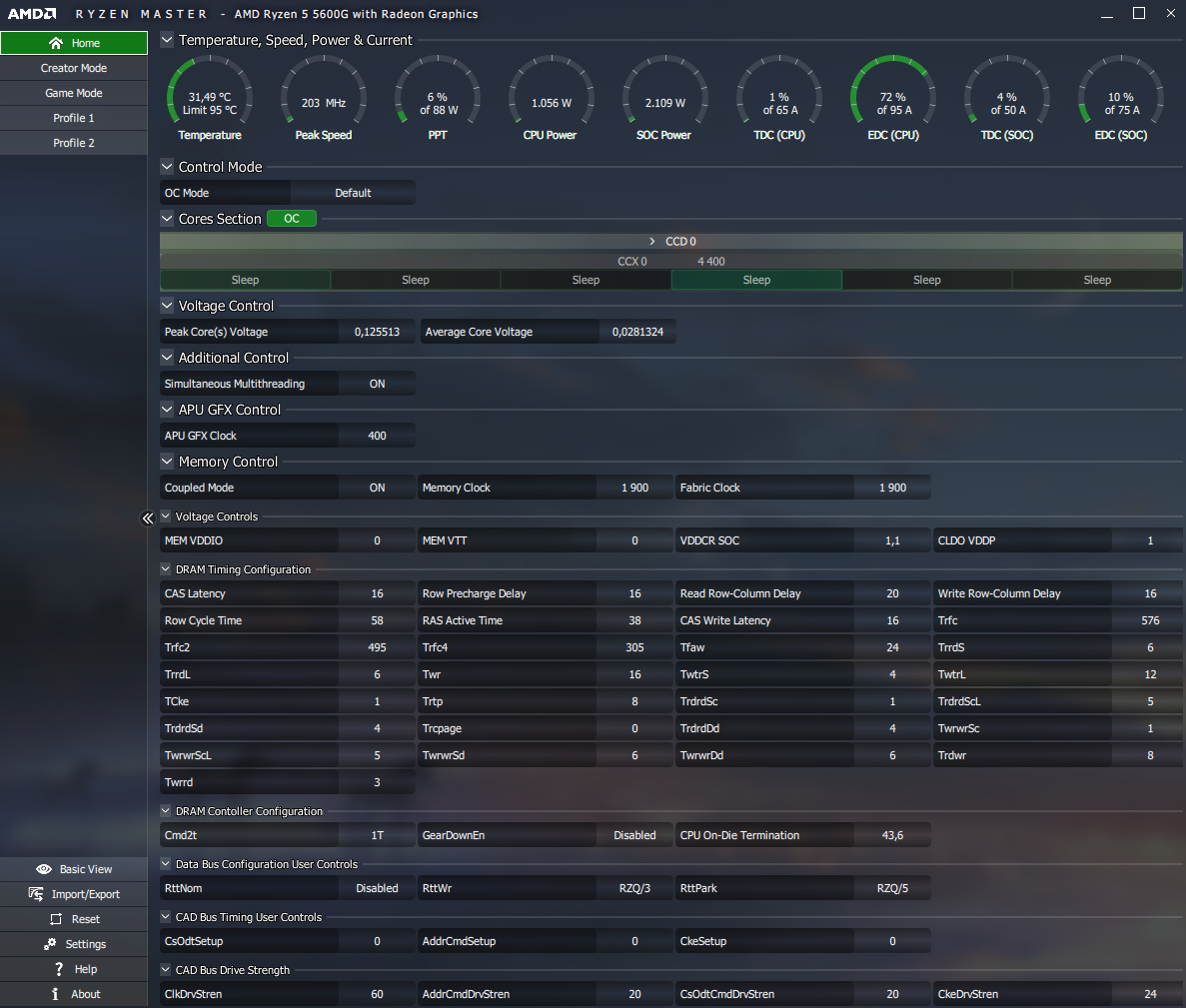

Здравствуйте ) В простое EDC 72% Это нормально? не было AMD не когда) Если в Электропитание Windows делаешь [Сбалансированный] то падает до 35-40%.на каком режиме оставить Электропитание[Высокая Производительность] или [Сбалансированный]. Благодарю за ответ
