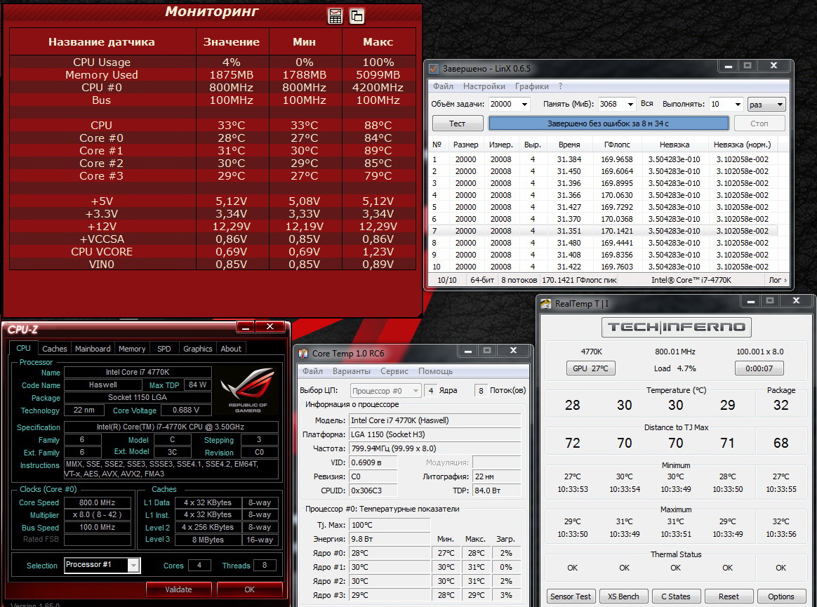

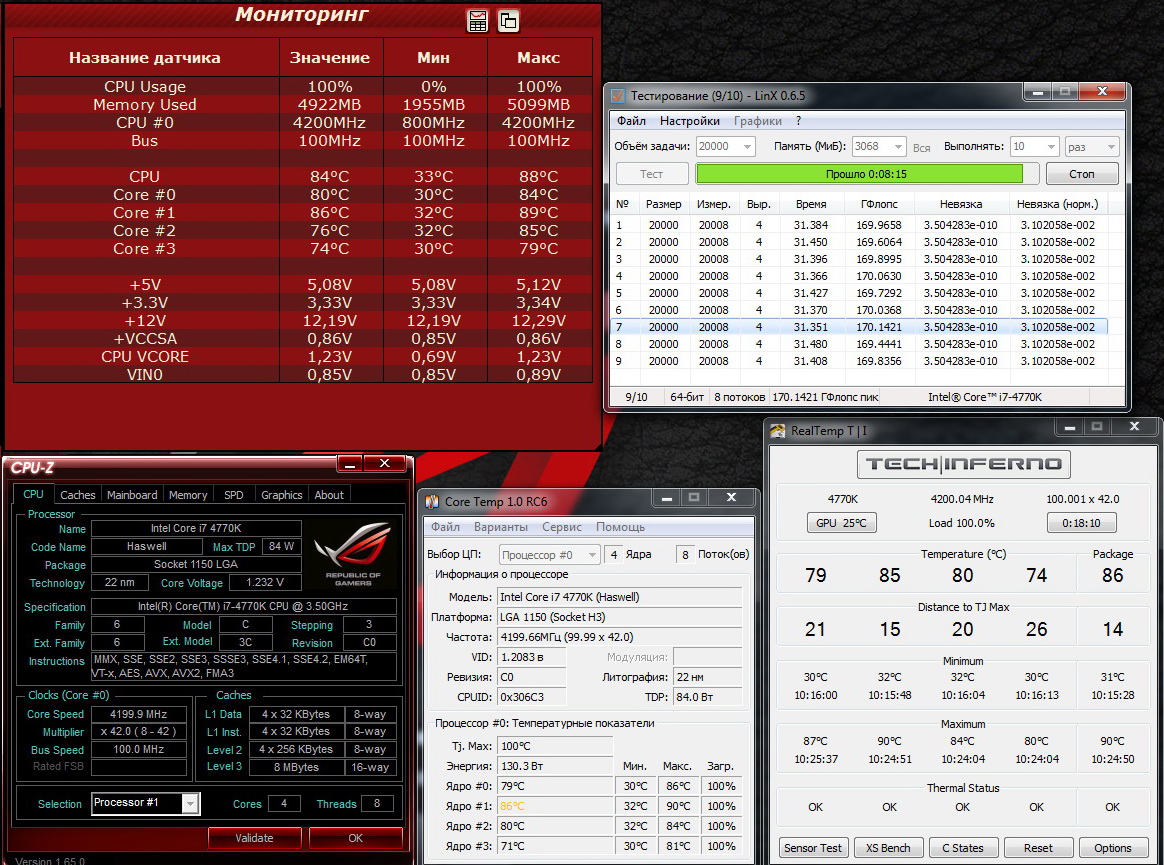

LinX 0.6.5 количество задач 20000
система в подписи
разгон через offset подобрал на постоянку - 4200:
pic_10 4200 offset -0.30.jpg [ 418.9 КБ | Просмотров: 765 ]
и система в простое, частота снижается, вольтаж проца снижается
pic_11 offset -0.30 без нагрузки.jpg [ 424.99 КБ | Просмотров: 765 ]

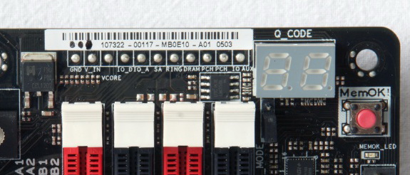

возвращусь к вопросу - какой программе верить при замере вольтажа процессора при нагрузке:
в CPU-Z и CoreTemp (Real Temp TI) вольтаж проца показывается разный, разница ~ 0.020 mv
у Cpu-Z значения выше, а CoreTemp и Real Temp TI показывают практически одинаковые значения
все же подлез я с мультиметром на своей материнке к точкам замера напряжений,
замерял при нагрузке LinX 0.6.5
вот что вышло:
Мультиметр - 1.231
Cpu-Z 1.65.0 - 1.232
CoreTemp 1.0 RC6 - 1.208
(RealTemp TI показала столько же как и CoreTemp)
сам разгон я показывал несколькими постами выше
вот эти точки замеров на материнке
(система в подписи)
Копия DSC01080.jpg [ 67.96 КБ | Просмотров: 698 ]
