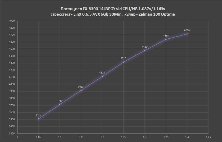

ffa1978 На счет завышения сайбера не в курсе,не замерял.
А про 1.3в - 4500,при 1.35в у него 4640 уже брал,вот от суда взято
График Vcore FX-8300.png [ 38.51 КБ | Просмотров: 1394 ]
Ryzen 7 5700X[4.5hHz]|IH-THOR|MSI B450A-PRO MAX|Crucial Ballistix 3800|RX6900XT XFX MERC319|TT Toughpower XT 775W|ASUS TA-U1
